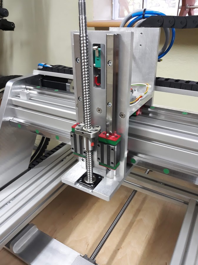

Post napisał: Darek05 » 29 lip 2019, 22:34
Cześć !
Blok Z-tki prawie gotowy, silnik podłączony, w zasadzie to pozostał jeszcze do wykonania blok montażowy dla wrzeciona, zakup samego wrzeciona oraz blat stołu :D
Foto:
Obrazek Obrazek Obrazek Obrazek Obrazek
