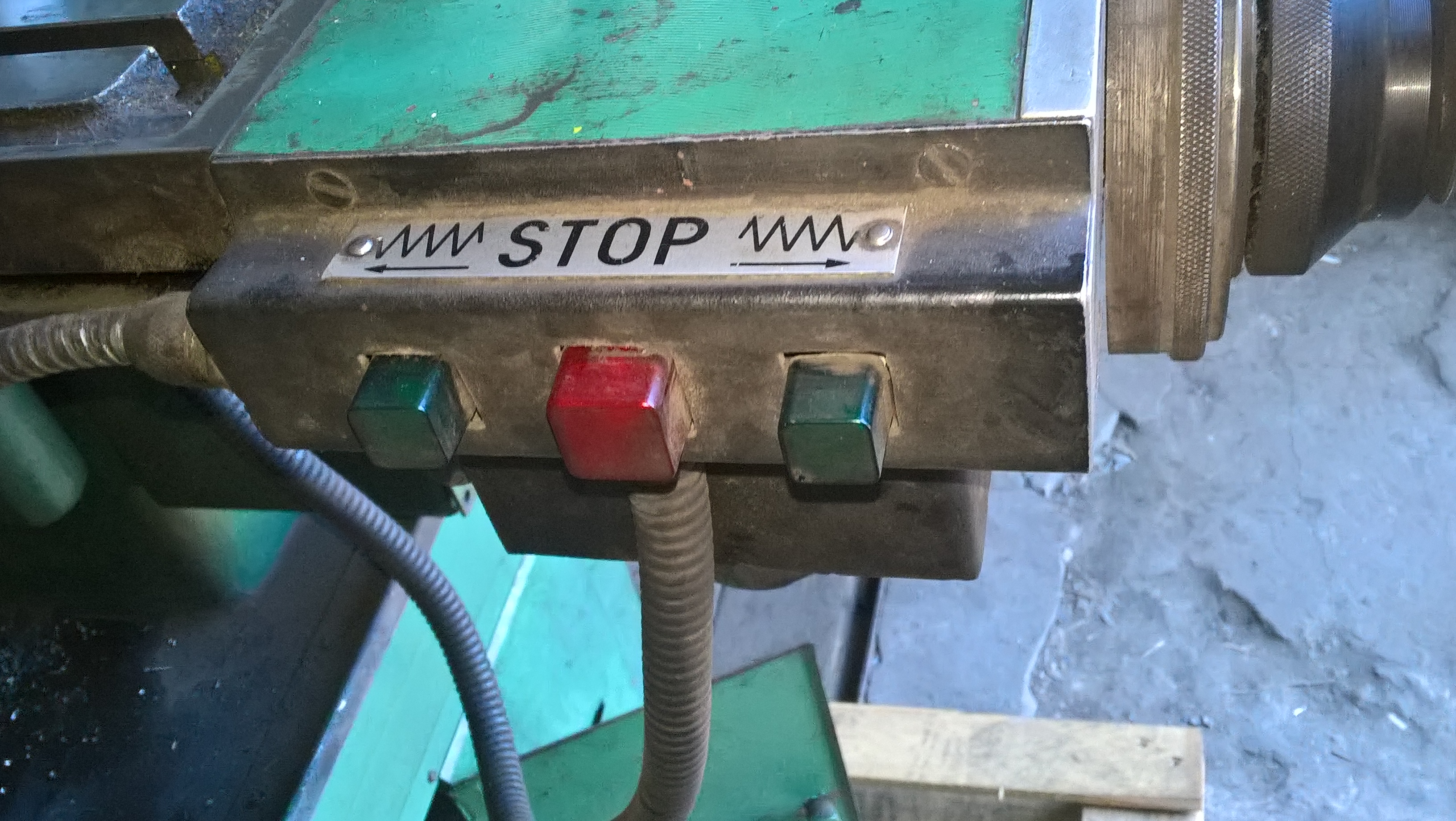

fotkihttps:// Obrazek Sterowanie posuwem fwe16.

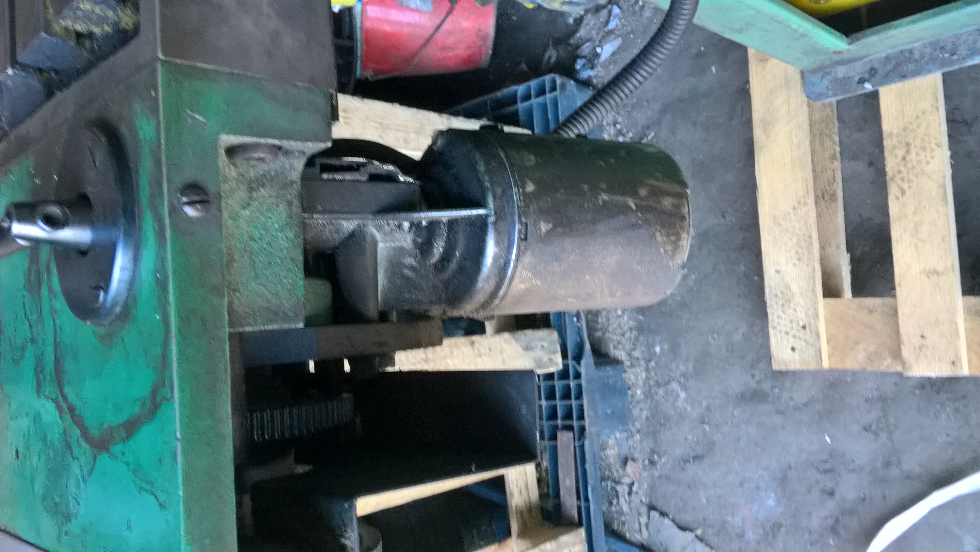

Dodane 10 minuty 55 sekundy:
Obrazek Napęd

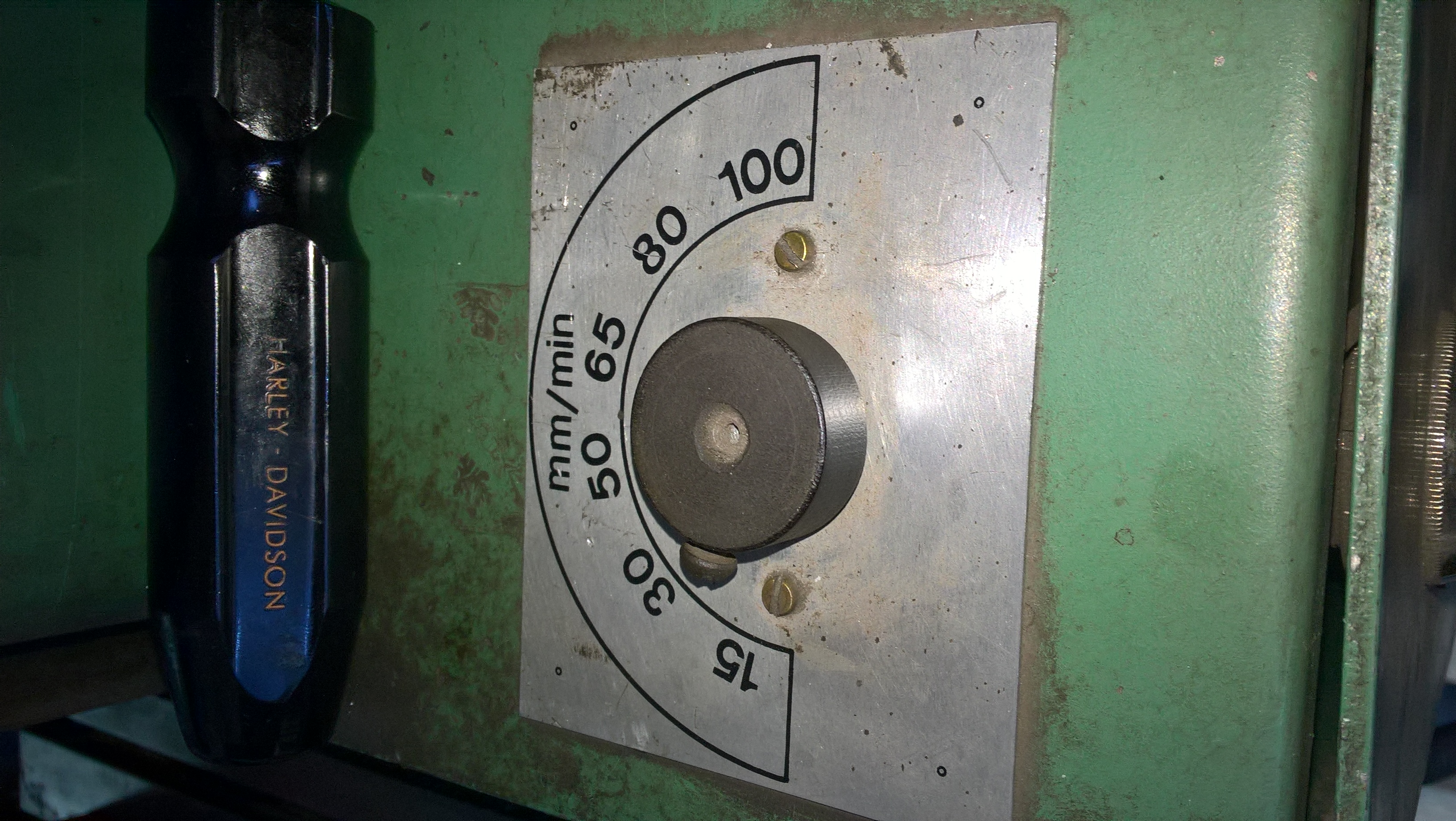

Dodane 2 minuty 28 sekundy:
Obrazek Sterowanie prędkością posuwu .

Sam napęd od tylca niewiele widoczny . Od przodu , czyli od strony sterowania obudowany osłonami . Na razie tego nie rozbierałem .

Będę wdzięczny za zdjęcia "roznegliżowanego" tego posuwu. I ewentualny opis co do czego.
