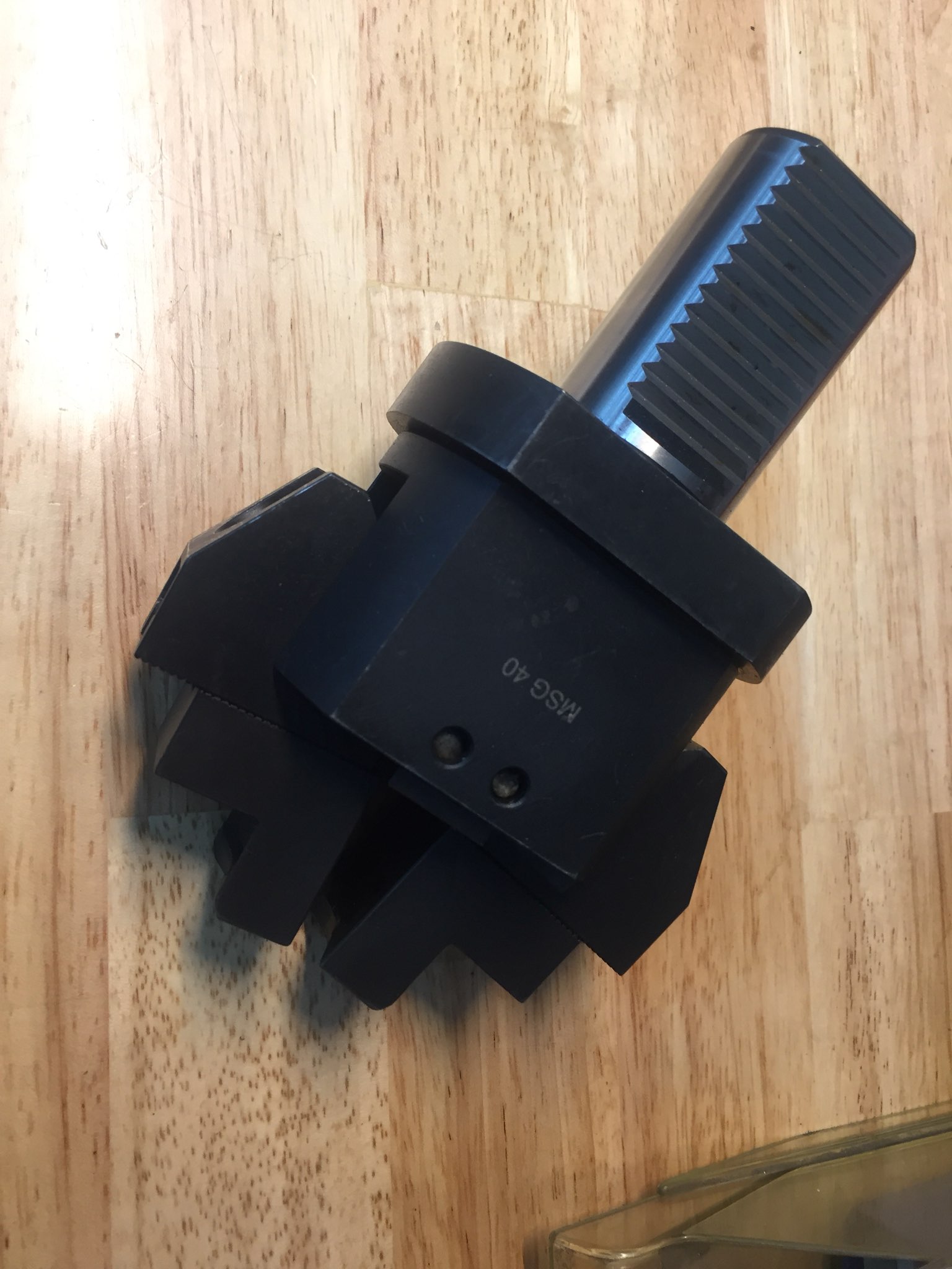

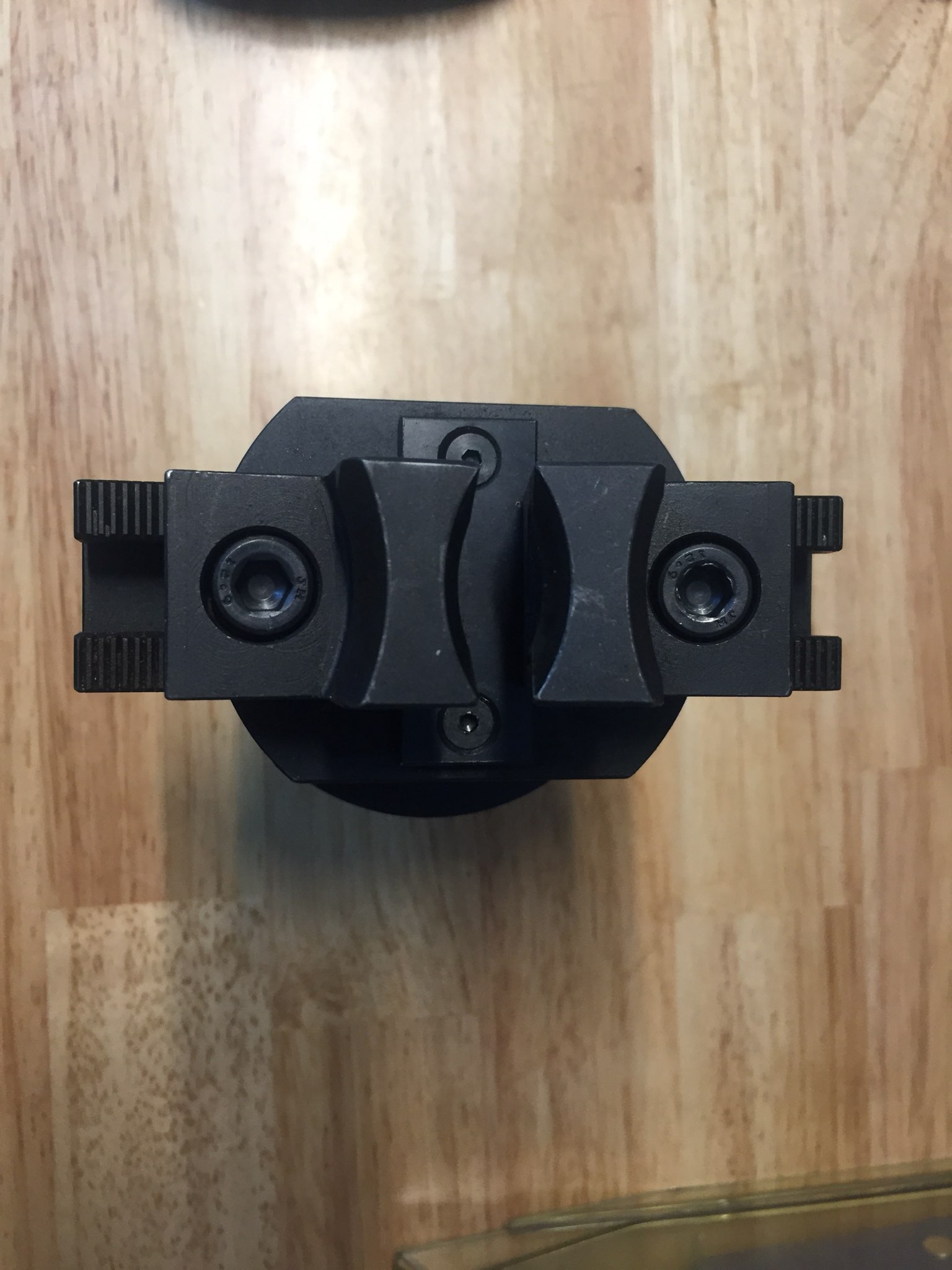

Potrzebuje pomocy w napisaniu programu do łapy wyciągającej pręta, a dokładnie:
- podjazd pod wrzeciono
- otworzenie szczek
- wyciągnięcie pręta na żądaną długość
- zamknięcie szczęk
- odjazd
- obróbka
- podniesienie się kosza koszyka do odbioru detali
- odcięcie detalu
Dodaje fotki "łapy" którą chce zastosować
Z góry dziękuje

Zastanawiam sie czy uda sie zastosować ten przykładowy program na Okumie? Jestem nowym użytkownikiem sterownika Okuma, wiec nie jest to takie proste dla mnie. ;)

Jak byłbym jasnowidzem zapewne pomógł bym Ci.
Kolego trochę info, co za maszyna, czy ma indeksację wrzeciona, itd?
Najlepiej wklej kawałek początku jakiegokolwiek programu który pracował na tej maszynie.
I jeszcze, ten chwytak ma do pręta najeżdżać od czoła, czy na średnicę?
POZDRAWIAM

Maszyna: Okuma Genos L300E-M
Sterownik: Okuma OSP-P300L-R

Najazd byłby z czoła.
