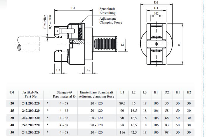

By nie siało tutaj nudą :razz: zapytam o wyciągarkę do prętów która może nam się przydać już nie długo.
Szef coś na ten temat mi mówił że coś takiego widział gdzieś i żeby to zrobić :roll:
Czy może mi ktoś przedstawić jak to wygląda, działa? (chociaż na kartce narysowane).
Pozdrawiam :mrgreen:

Post napisał: wawer » 23 sty 2013, 22:37
no tak
tak to jest jak się czyta w pośpiechu :)
[ Dodano: 2013-01-23, 23:12 ]
poprawie się
wygląda to mniej więcej tak
szczęki w tym urządzeniu są ruchome ustawiasz je do średnicy wałka.
Przy wyciąganiu podjeżdżasz głowicą na wyłączonych obrotach najeżdżasz na wałek
otwierasz szczęki cofasz się o zadaną wartość zamykasz szczęki i się wycofujesz.

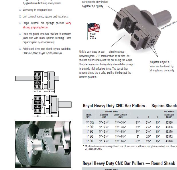

Post napisał: WZÓR » 24 sty 2013, 15:49
Dzięki @wawer nie będę musiał się rozpisywać . :smile:
:arrow: http://zapodaj.net/bab9eec63d1ed.jpg.html
:arrow: http://zapodaj.net/26fd24c88c740.jpg.html
Montujesz Eppinger w głowicy.
Pomiar narzędzia * w osi ,, X'' - klik klawisz F2 ,
W osi ,,Z'' pomiar czoła szczęki na sondzie narzędziowej,
* - tak jest przynajmniej u mnie.
Program na jego użycie;
T505 (EPINGER)
G98
G54
M05
G00 Z5.
M19 P60
X0.
G01 Z-25. F4000. (NAJAZD)
M11
G04 P1.5
G01 W89. (WYCIAGNIECIE)
M10
G04 P1.5
G01 W35. (WYJAZD)
G28 U0.
G99
Zmianą wartości ,,W'' regulujesz zakres jego pracy.
Istnieje możliwość użycia go do wyciągania sześciokąta po wcześniejszym pozycjonowaniu wrzeciona.
W moim przypadku (SL-20 Haas) kąt ten wynosi ; M19 P97 - przy tym ustawieniu szczęki chwytaka trafiają w zarys sześciokąta nie kalecząc go.
Mariusz.

O to mi chodziło(chwytak do głowicy) jednak u producenta nazwane było inaczej tj. pisałem.
WZÓR twój chwytak najeżdża po materiał w osi Z i także wyjeżdża w tej osi?
Bo film co zapodał wawer to najazd w X.

Post napisał: WZÓR » 26 sty 2013, 09:29
ryby007 pisze:...WZÓR twój chwytak najeżdża po materiał w osi Z i także wyjeżdża w tej osi?...
Tak... prześledź mój program.
p.s.
@"ryby007" - używanie tego chwytaka ma pewną wadę.
Detale musisz przecinać z dala od czoła szczęk ... chwytak w następnym cyklu musi za coś złapać , aby wyciągnąć pręt.
Jesteście w fazie zakupów ..... namów szefa na Podajnik - Servo Bar 300 :razz:
