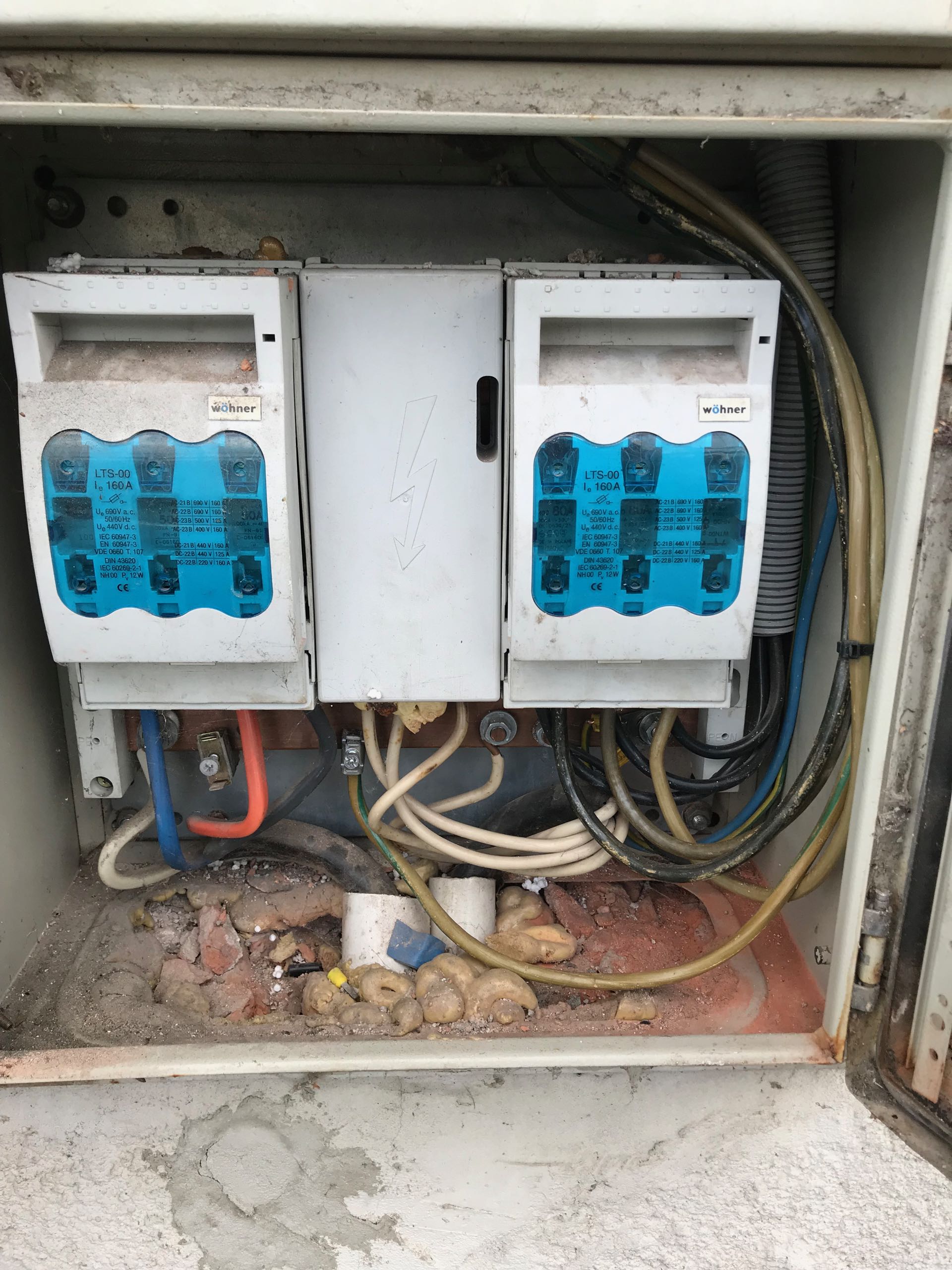

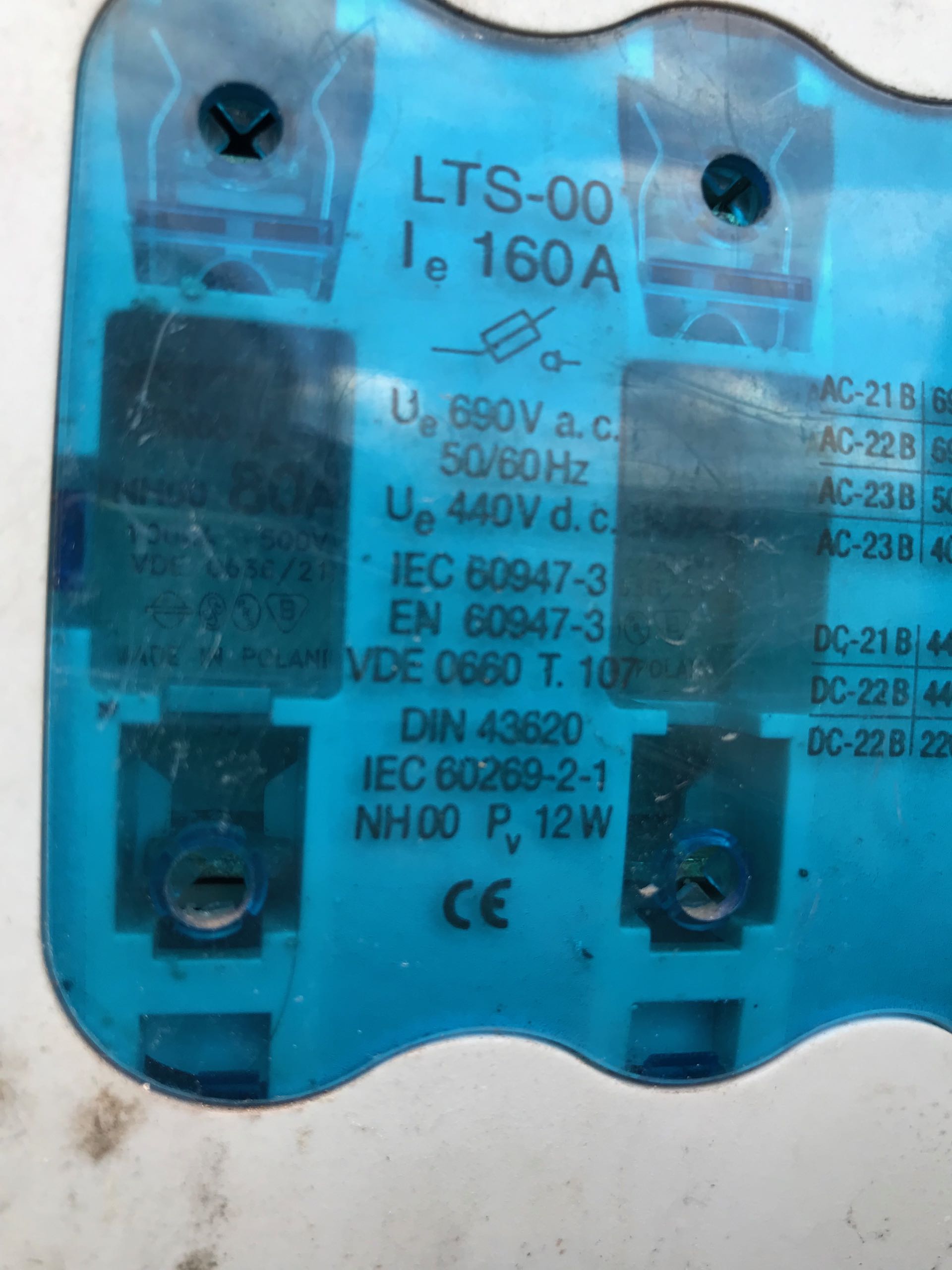

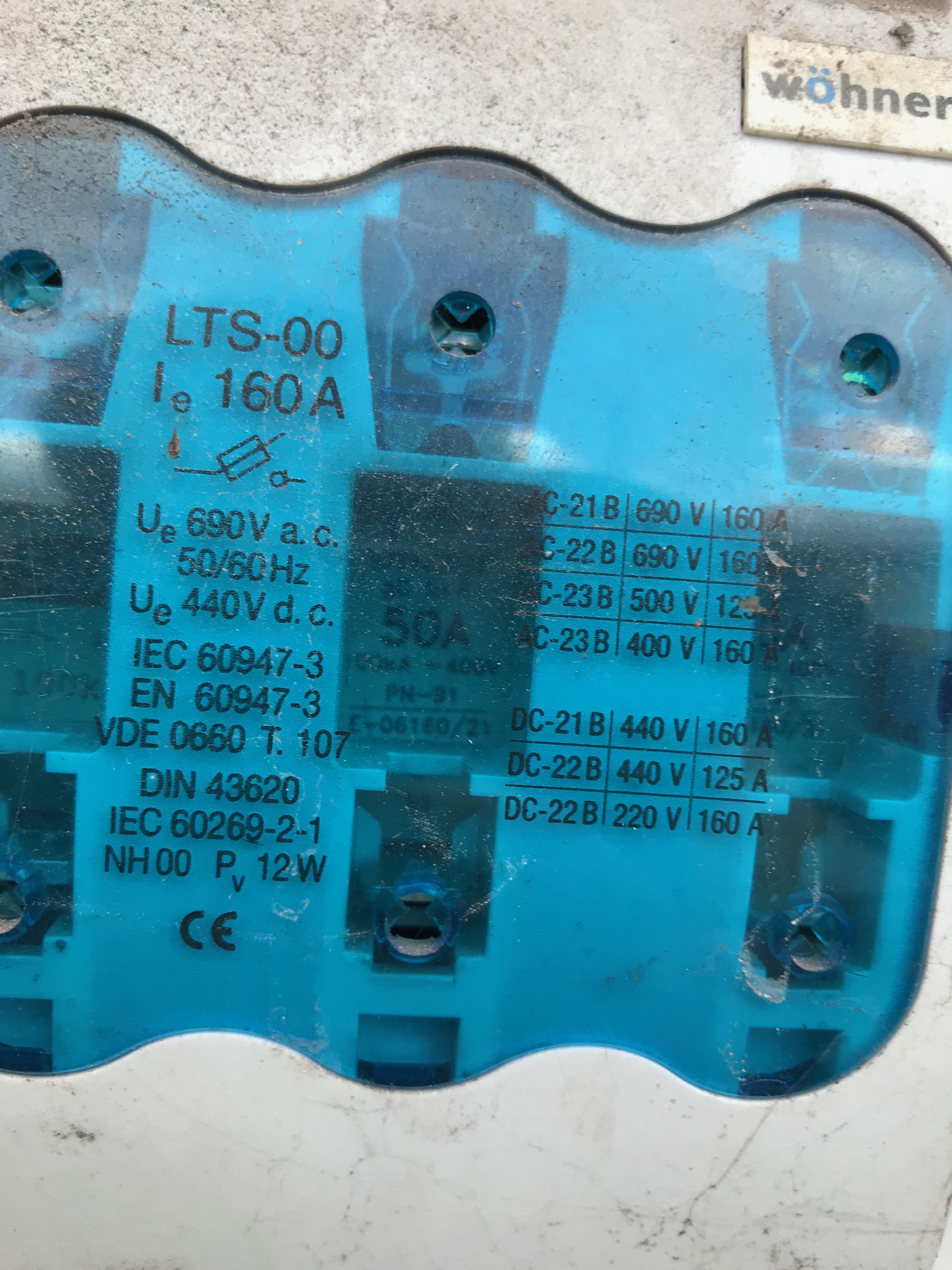

Zajrzałem do skrzynki przy budynku.
Ja się przyjrzeć, to widać wkładki po 50 i po 80A.
Rozdzielnia z tym jest przyklejona do mojego budynku.
https://prs.pl/dzialalnosc-badawczo-roz ... owych.html
Ograniczmy się do rozważań tylko samej maszyny i jej szczytowego poboru mocy.
47 kVA to około 40kW. (dla cos = 0.8)
Po wrzuceniu 40kW do kalkulatora wychodzi okolice 70A. Z tym, że dla instalacji 3-fazowej to pewnie dzieli się w miarę równo na 3 żyły.
Wytrzymie? :)

#44
Post napisał: mineque » 07 maja 2019, 23:42
Przy takich luźnych założeniach to wytrzymie...
albo i nie ;)

Ale który wariant w ogóle rozpatrujemy?
Bo najpierw zasilanie całości, później sam laser, a teraz wyskakujesz z alu 120mm2 który np z tym dokumentem
https://www.nkt.com/fileadmin/user_uplo ... +PL+EN.pdf
dla 4x120mm2 ma obciążalności 231A
Jeśli chodzi o łączenie to już Ci pisałem.
Na kabel końcówki oczkowe do AL skręcanie z rozłącznikiem bezpiecznikowym śrubowe M8/M10 a pomiedzy stykiem końcówki Al ze stykiem Cu dajesz podkładkę np taką:
https://www.tim.pl/podkladka-kupalowa-c ... 10-1-50szt
Jeśli się martwisz o połączenie Al z Cu to wiedz że całe średnie napięcie 15-20kV jest robione na tego typu podkładkach na stacjach 110/15kV na stykach miedzi i aluminium
Dodane 31 minuty 34 sekundy:
Zienek pisze:No i czy licznik zużycia prądu do 100A da radę, czy muszę większej kobyły szukać?
Jeżeli będziesz żużywał do 100A to wystarczy jeśli więcej niż 100A to musisz szukać większy ;) Bo nie wiem jak Ci inaczej odpowiedzieć
Dodane 2 minuty 59 sekundy:
możesz mniejszy plus przekładniki prądowe
