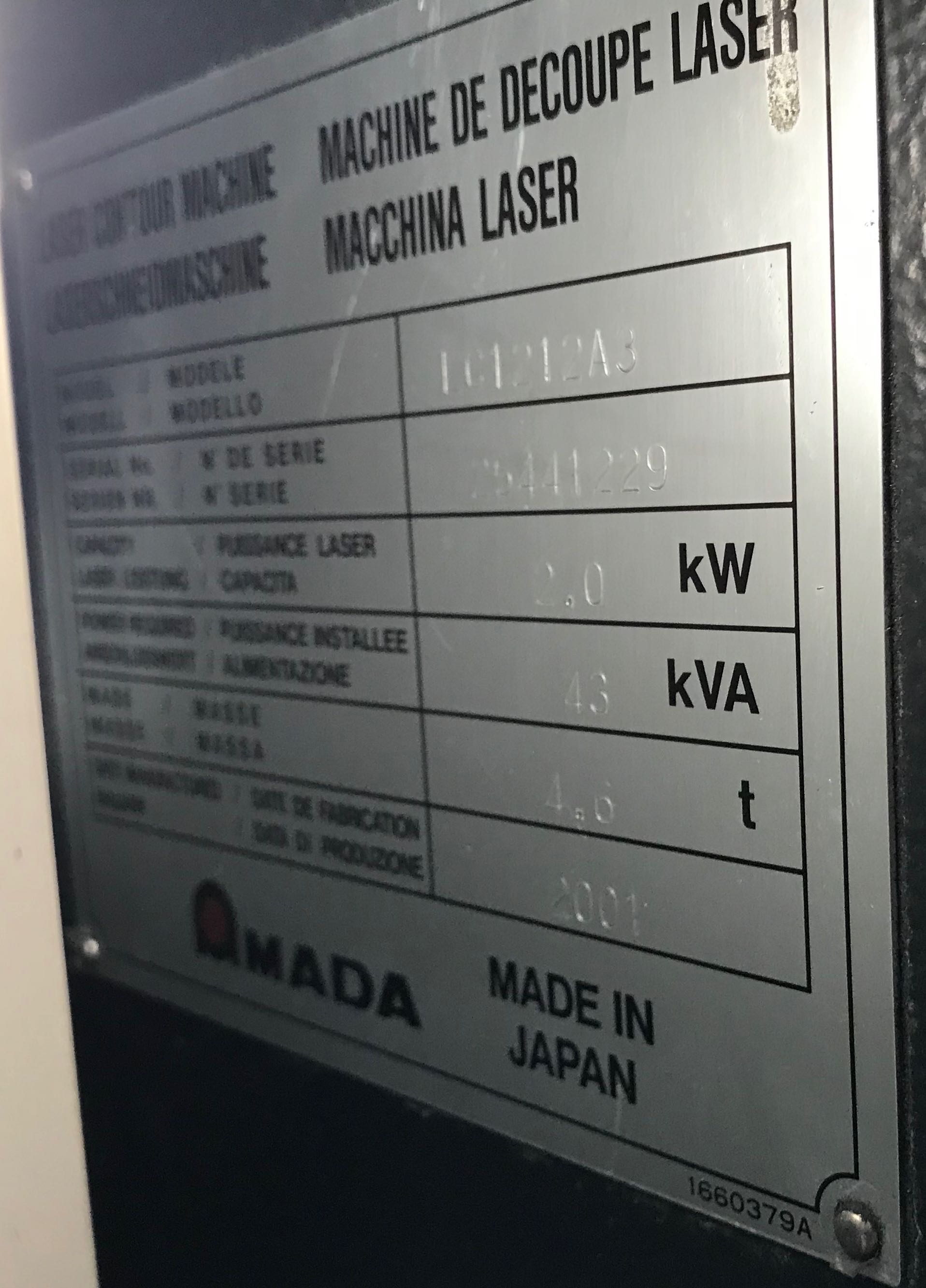

Laser sam w sobie - 43kVA.
Odpylacz - 5kW
Chłodziarka - (strzelam do 5kW)
Kompresor 10kW
Razem do kupy może do 70 kVA pewnie dojść.

No a jeszcze to co idzie w niepotrzebne ciepło (70% całości) - trzeba schłodzić, więc kolejne kilowaty na chłodzenie. Ot taka zabawka :) (A mogłem pójść w tokarki ;) )
Znalazłem kabel 4 x 35mm^2. PE elektryk wbije w ziemię rozumiem. Bo nie wiem, skąd w czasach instalacji 5-ciożyłowych tak duży wybór przewodów i kabli o czterech żyłach.

Post napisał: mineque » 03 maja 2019, 17:04
Bo np do silników 3f nie potrzeba N żyły neutralnej
Bo cześć instalacji jest jeszcze w układzie TN-C gdzie dopiero na WLZ rozdzielasz PEN na PE N.
Do sprężarek pomp agregatów jeśli tylko sterowanie nie wymaga to wystarcza 4 żyły.
A z wbijaniem szpilki to lepiej żebyś po fakcie zrobił pomiary uziemienia...
Dodane 1 minuta 57 sekundy:
Jeśli masz możliwość to sprawdź czy w/w urządzenia potrzebują żyły neutralnej. Producenci często ułatwiają sobie zabudowujac w urządzeniu trafo 400/230 i potrzeba wtedy tylko 3f plus PE.
Dodane 2 minuty 12 sekundy:
Tak z pamięci to 35mm2 może być na styk przy 70kVA lub wręcz za mało przy pewnej odległości i w zależności od sposobu ułożenia.

Post napisał: mineque » 05 maja 2019, 19:47
Teoretycznie 35mm2 będzie się nadawał. Pytanie czy robiąc linie zasilającą nie chcesz mieć jeszcze zapasu mocy

Przy doborze przekroju jest dużo zmiennych zwłaszcza od temperatury otoczenia jak i sposobu ułożenia przewodu. Dlatego to nie jest takie oczywiste.
Lepiej dokładnie policzyć niż potem dorabiać drugą linie.
YKY 4x35mm2 w cenach hurtowych to ok 42,00 netto /mb
alternatywnie YAKY 4x50mm2 aluminium ok 9,00 netto /mb tylko trzeba dobrze zrobić później rozdział mocy z kabla ALU na CU
