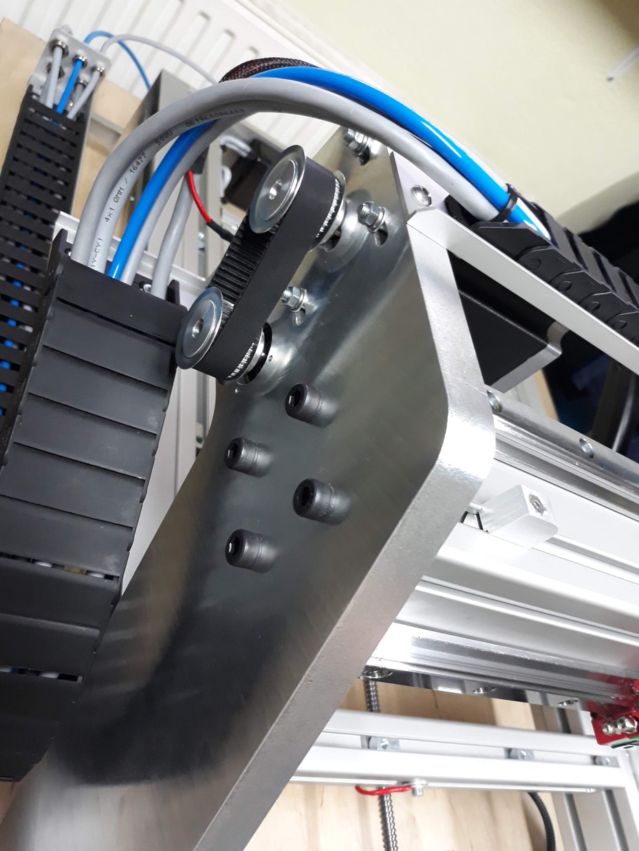

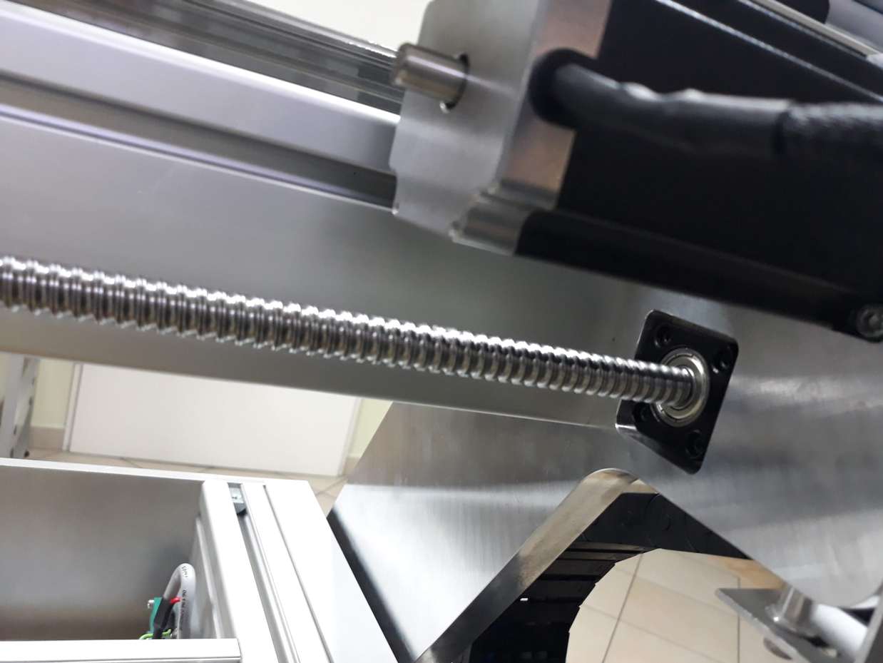

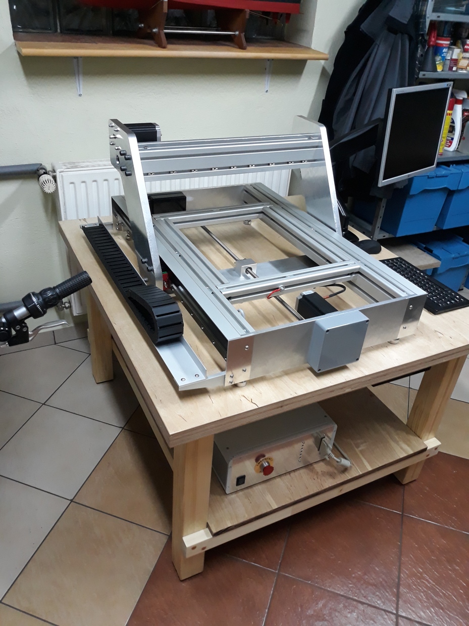

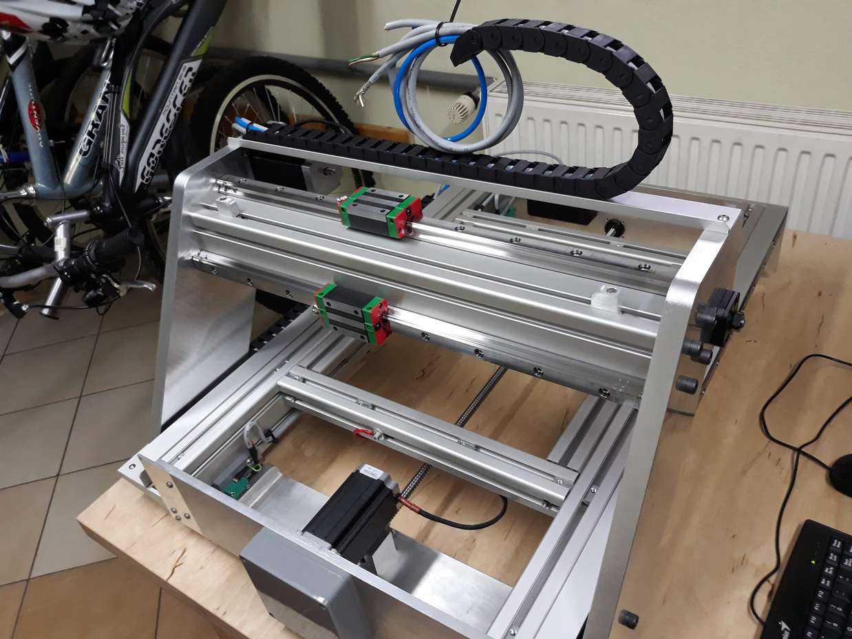

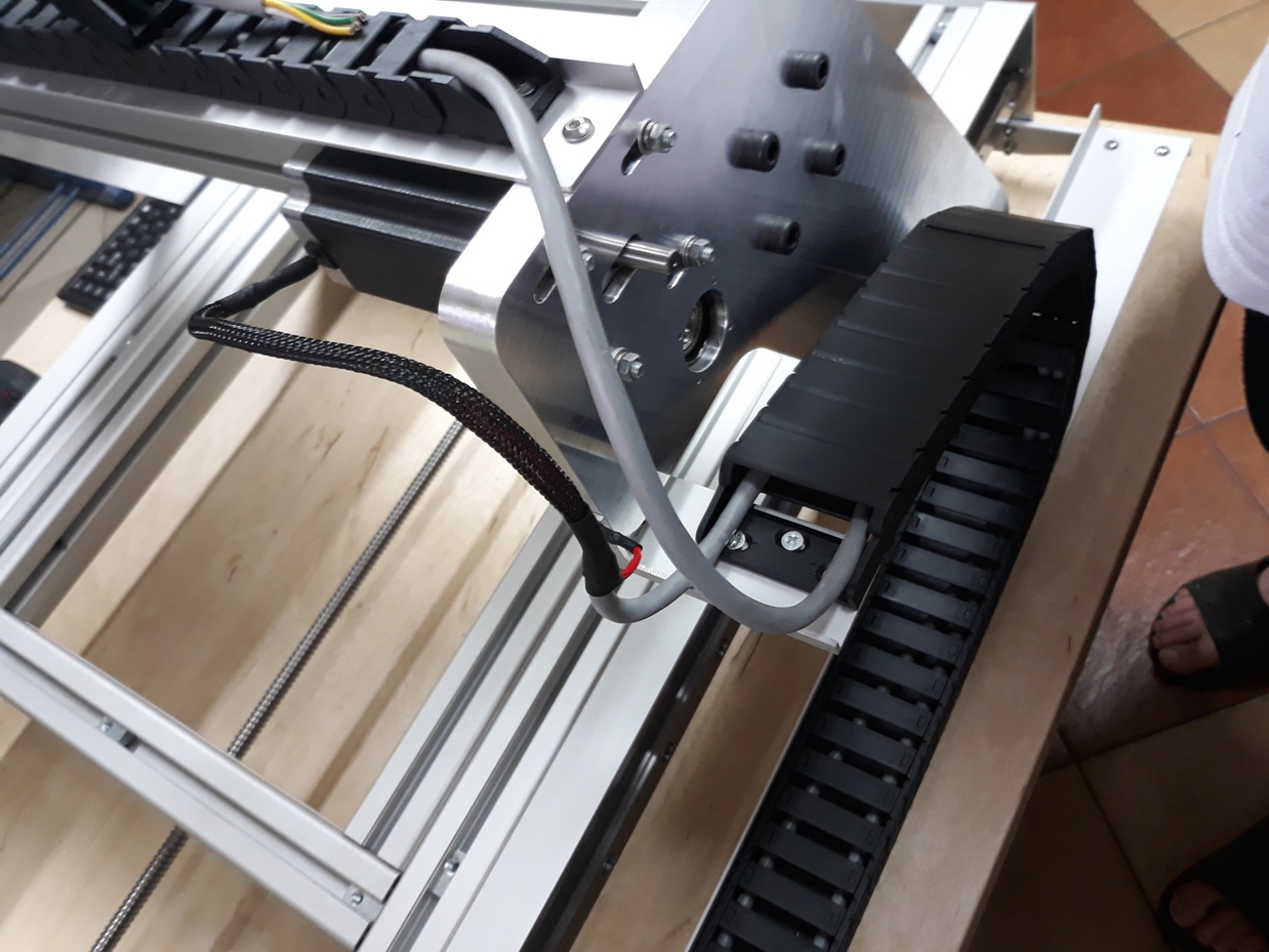

Post napisał: Darek05 » 12 maja 2019, 17:11

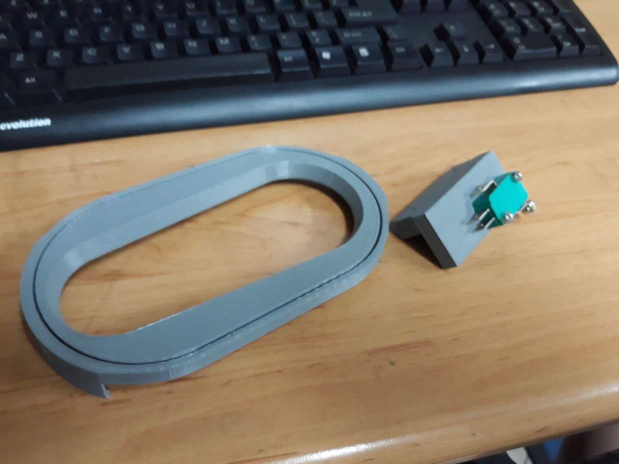

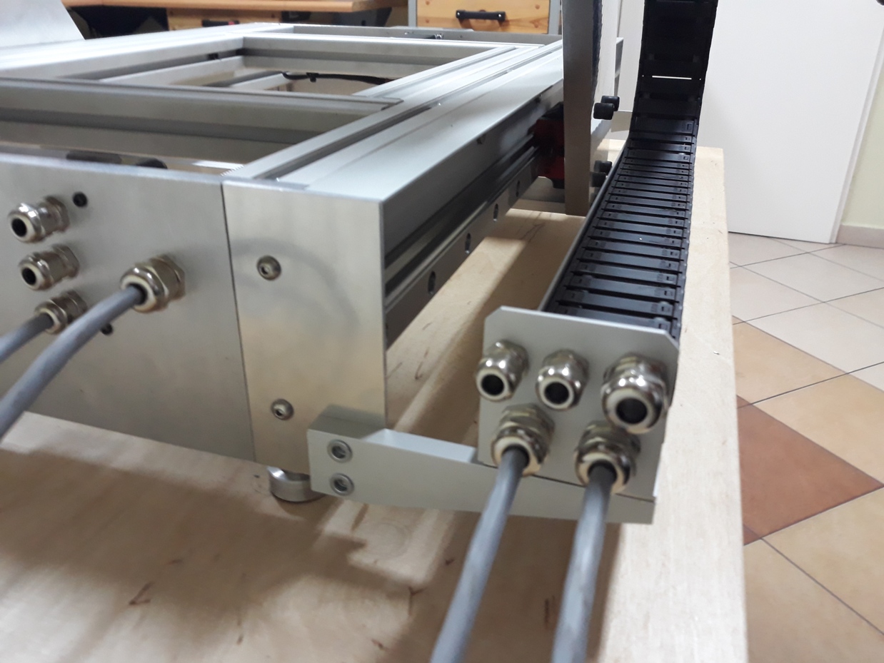

Cześć !
Aktualnie mam już zamontowane prowadniki kabli i podłączony silnik osi X,
Obrazek Obrazek Obrazek Obrazek Obrazek Obrazek Obrazek Obrazek
dokonałem również zmian w projekcie tej osi, ponieważ wystraszyłem się wielkością wózków HIWIN HGH15, które wcześniej zamówiłem, pójdą one do Z-tki, natomiast dla osi X będą Hiwin-y HGH20, czekam jeszcze na szyny.
:D Pozdrawiam DAREK

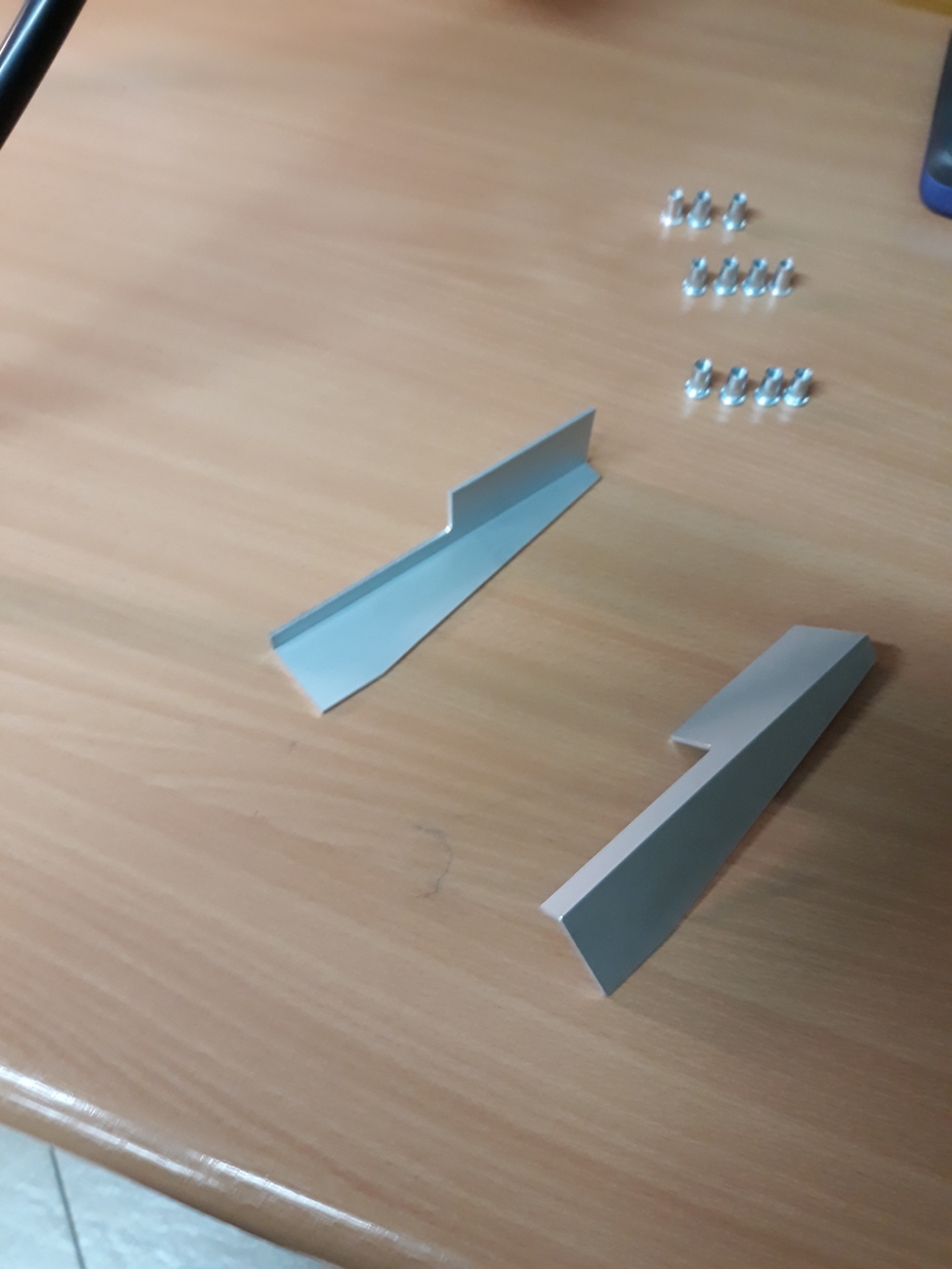

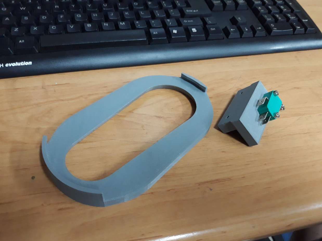

Post napisał: Darek05 » 17 cze 2019, 20:23

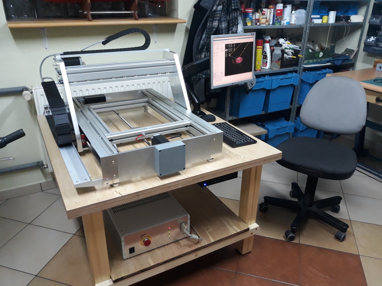

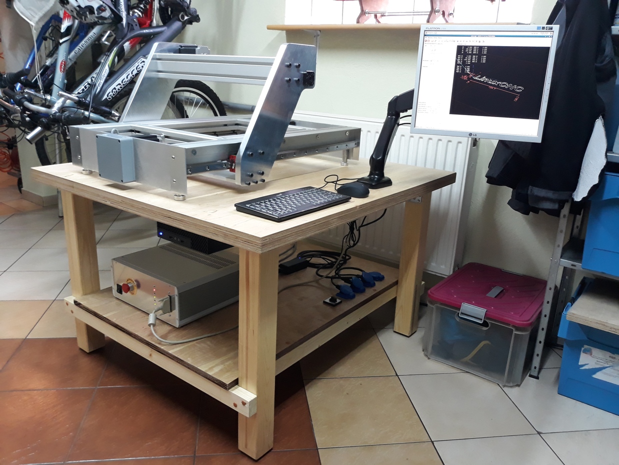

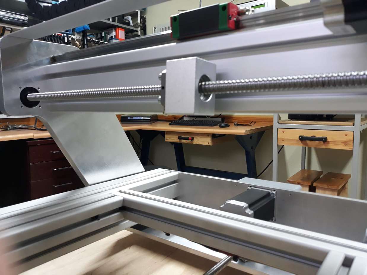

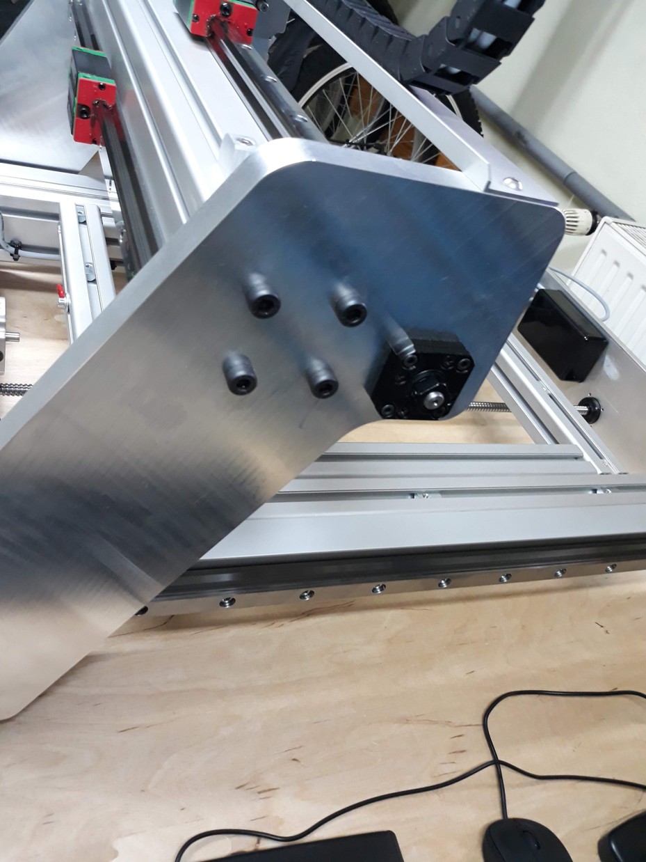

Witam !
Trochę kolejnych dupereli przybyło, między innymi nareszcie dotarła śruba kulowa, ponieważ zamawiałem ją dwa razy na ALI......, pierwszy sprzedawca wystawił mnie do wiatru, cztery tygodnie czekałem, na początku odpisywał na moje pytania, numer przesyłki był, śledzenie jej wskazywało że jest w drodze a dokładnie że trafiła do centrum dystrybucji i na tym koniec. Na moje pytania o przewoźnika już nie było odpowiedzi, na szczęście po zgłoszeniu sporu otrzymałem pełny zwrot i już na drugi dzień miałem pieniądze na koncie - tutaj gratulacje dla ALI.......
U kolejnego zwracałem uwagę aby przewoźnikiem był DHL, przyszła i to bez opłat celnych :shock:, za poprzednią musiałem ekstra płacić i też przyszła DHL-em.
I jeszcze jedno przesyłka została nadana z BAHRAIN :shock: - po pięciu dniach była już u mnie, muszę sprawdzić gdzie Chiny się rzeczywiście zaczynają :wink:
Czekam teraz na pocięcie blachy Alu "dzięsiątki" na oś X.

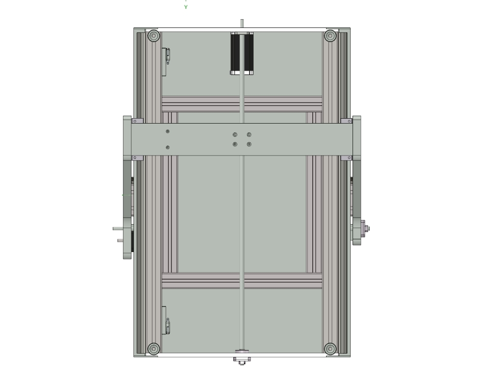

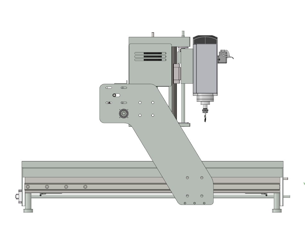

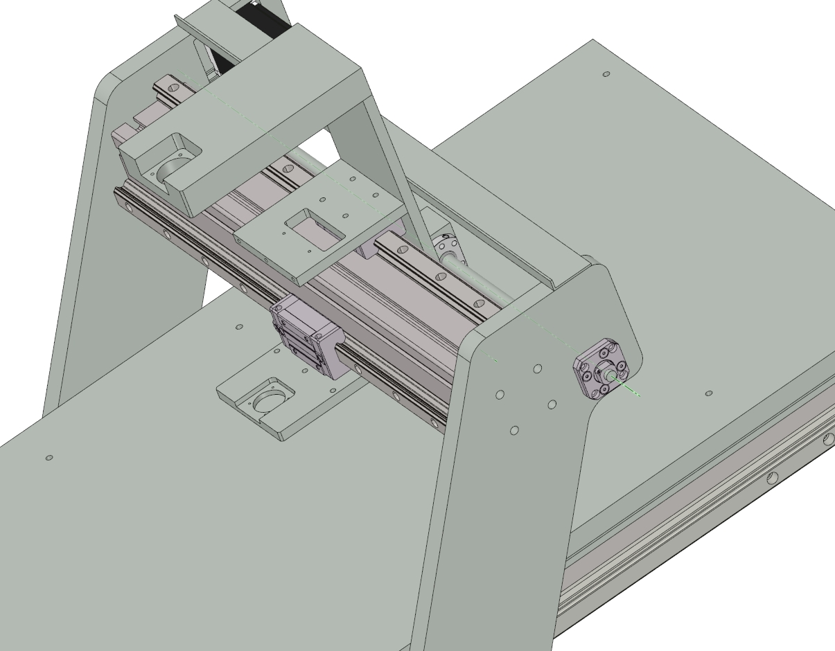

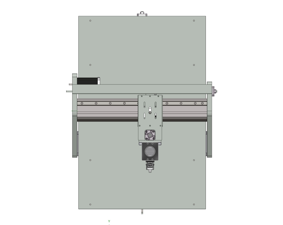

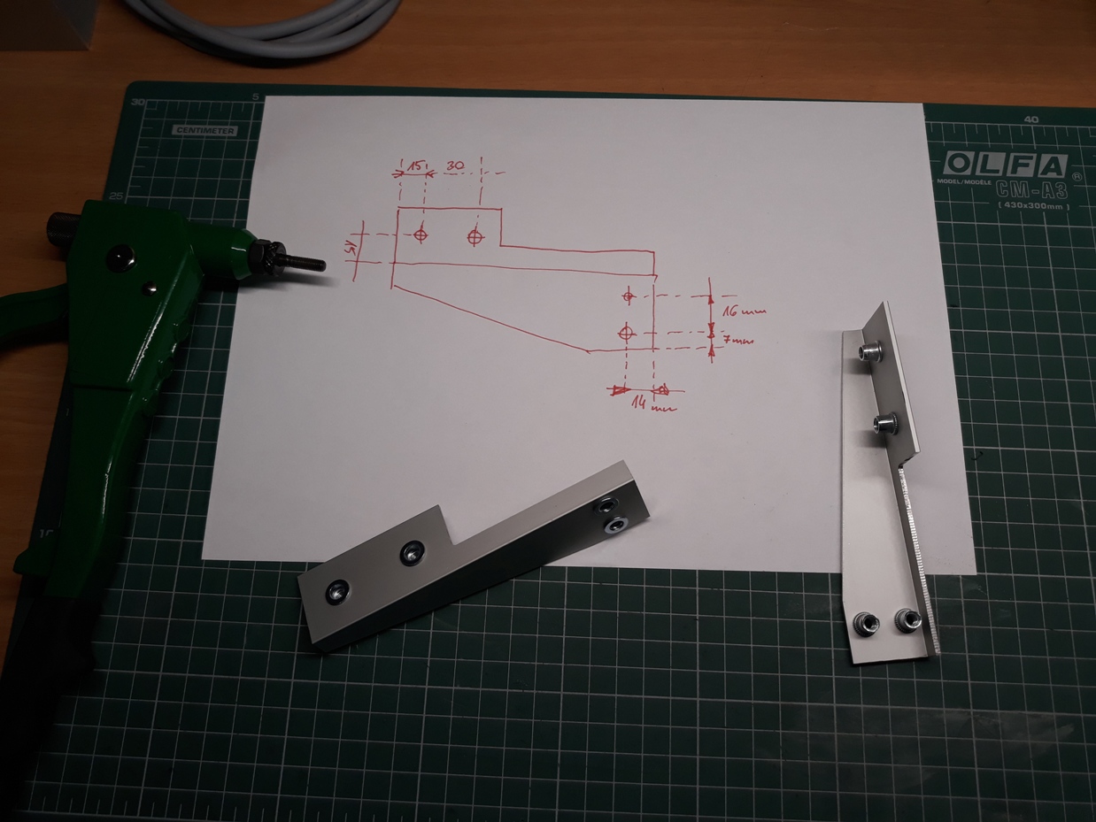

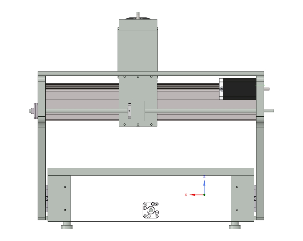

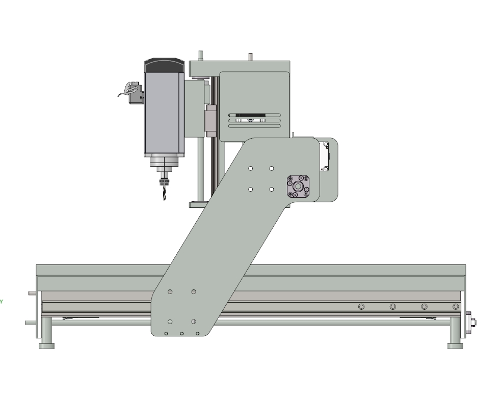

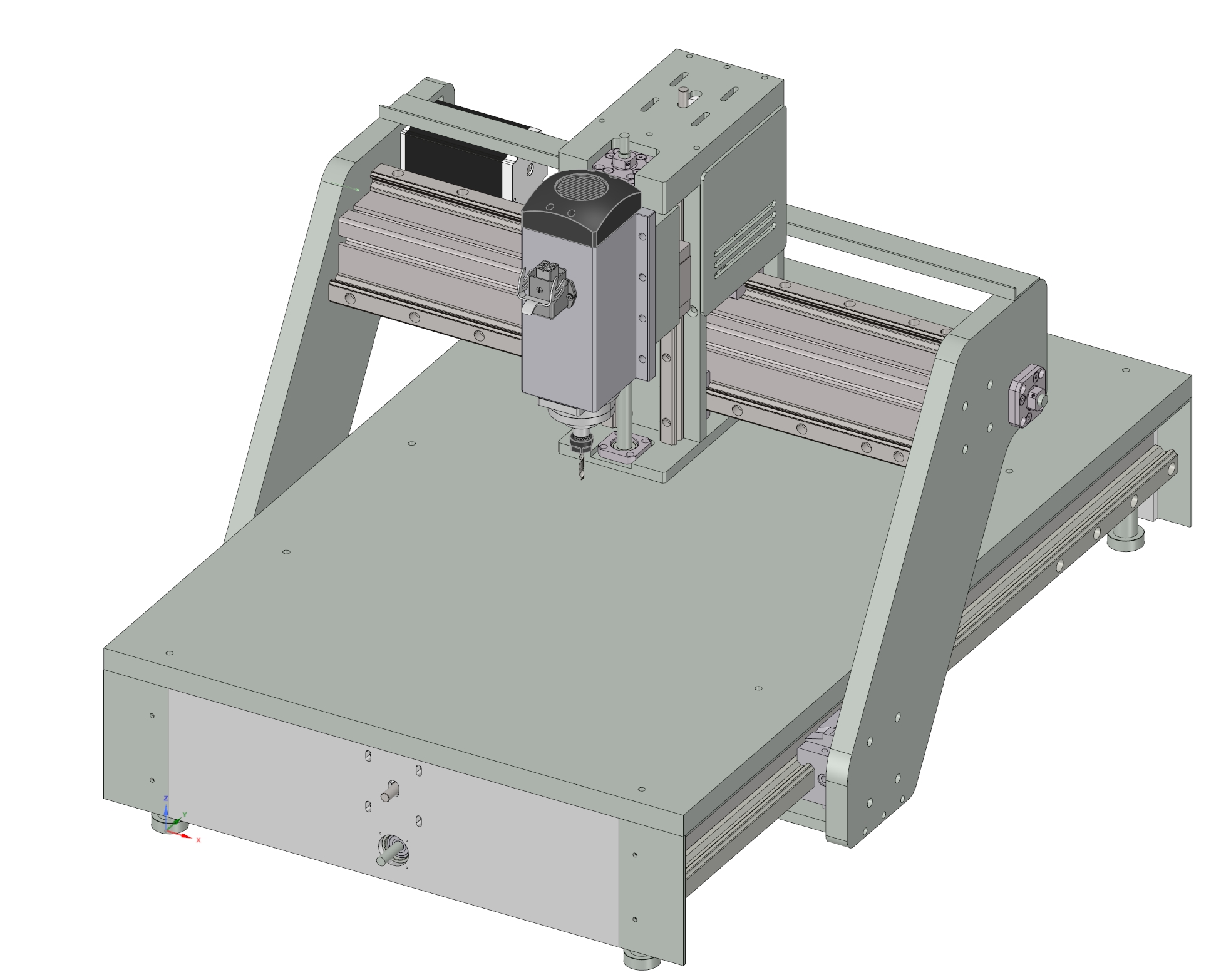

Post napisał: Darek05 » 21 cze 2019, 21:55
Witam !
Projektowanie maszynki mam w zasadzie ukończone, tak naprawdę zostały tylko do wrysowania otwory montażowe dla dwóch osłon bloku silnika Z-tki, w projekcie nie wrysowywałem podpory pod prowadnik kablowy osi Y - ten element wykonywałem z marszu.
Poniżej rysunki.
Widok Ogólny: Obrazek
Przód: Obrazek Tył: Obrazek
Góra: Obrazek Dół: Obrazek
Prawa Str: Obrazek Lewa Str Obrazek
