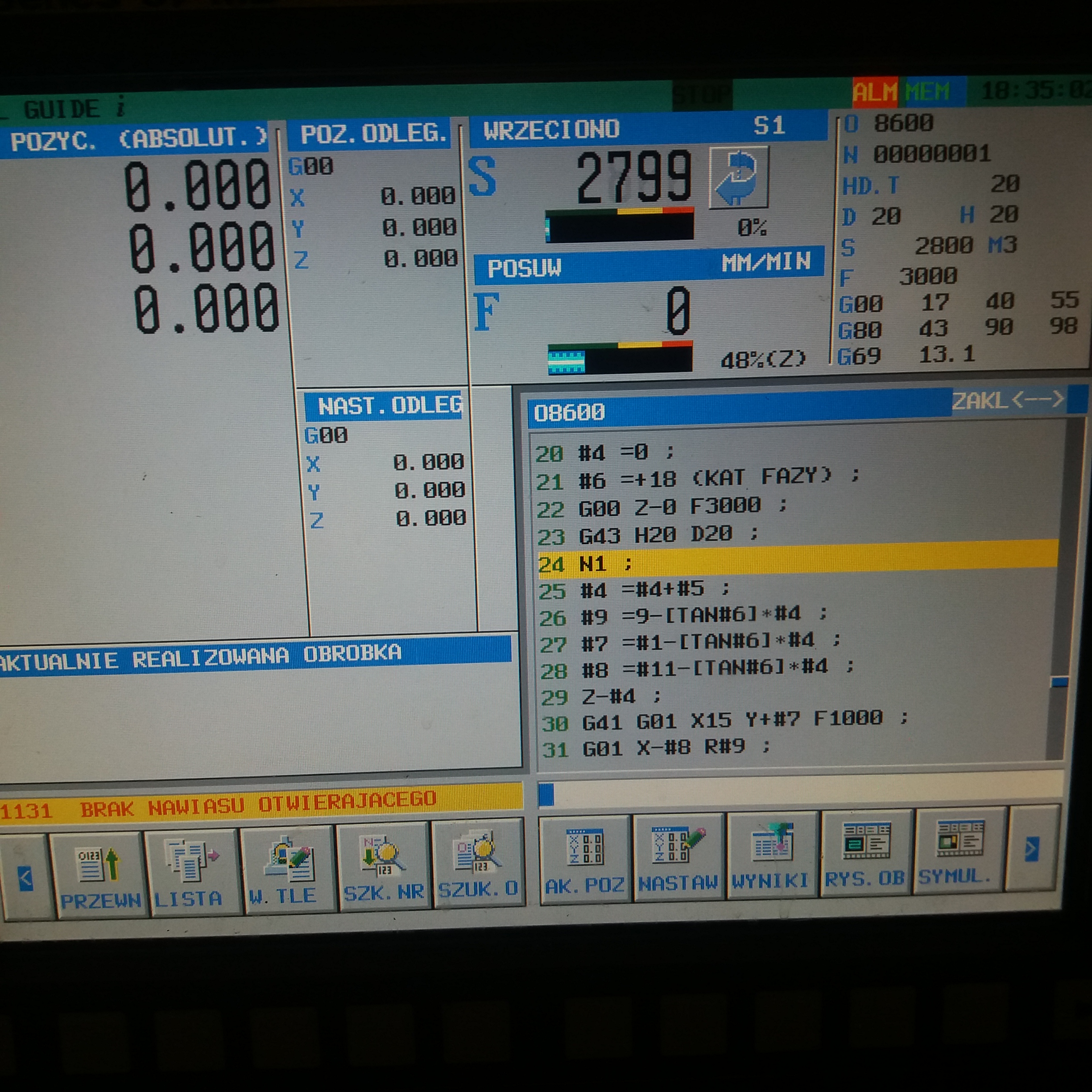

Mig51
Posty w temacie: 11
Posty: 12
Rejestracja: 10 lut 2019, 23:25
Re: Kieszeń z faza 18 stopni
#26
Post napisał: Mig51 » 13 lut 2019, 22:10
Probowalem σdpalic to z karty M198 P0001. Ale nie idzie

Mig51
Posty w temacie: 11
Posty: 12
#29
Post napisał: Mig51 » 15 lut 2019, 18:36
rafa30 pisze:
15 lut 2019, 03:30
tak powinno być ok
FAZKI FANUC
(FREZ FI 10)
T1 S1600
G00 Z+100 M3
G00 X+0 Y0
#1=54 (1/2 Y)
#11=79 (1/2 X)
#2=30 (GLEBOKOSC)
#3=149 (ILOSC POWT.)
#5=#2/#3 (SKOK)
#4=0
#6=+18 (KAT FAZY)
G00 Z-0 F3000
G43 H1 D1
N1
#4=#4+#5
#9=9-[TAN #6]*#4
#7=#1-[TAN #6]*#4
#8=#11-[TAN #6]*#4
Z-#4
G41 G01 X15 Y+#7 F1000
G01 X-#8 R#9
G01 Y-#7 R#9
G01 X#8 R#9
G01 Y#7 R#9
G01 X-10
G01 X0 Y0 F10000
IF [#4 LT #2]GOTO 1
G00 Z+100 M30
FAZKI FANUC
Tez wyskakuje blad 1131. Brak nawiasu otwierajacego . Wersja fanuca oi-md
Dodane 10 minuty 58 sekundy:
Obrazek te maszyny. Czlowueka doprowadzaja do granic frustracji
Dodane 1 godzina 20 minuty 47 sekundy:
Mariusz mógł byś tak wygenerowac kod żeby był tylko skos wybranie napisze sobie sam .
