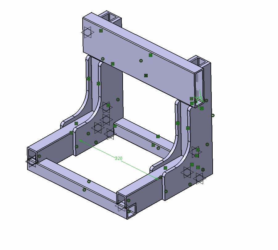

bartuss1 pisze:
23 sty 2019, 09:53
a co tu duzo gadać, juz po samym spawaniu bedziesz miał banana w podstawie
Zakładałem że pospawam, odprężę a potem obróbka mechaniczna. Nie zakładałem nigdy że po spawaniu będzie "prosto"

Post napisał: bartuss1 » 23 sty 2019, 14:23
zastanawiam sie tylko po co to pokazujesz skoro i tak wiesz lepiej jak to ugryźć, chociaz to takie nieco naciągane gryzienie, no ale rób jak uważasz, mnie kłuje w oczy.

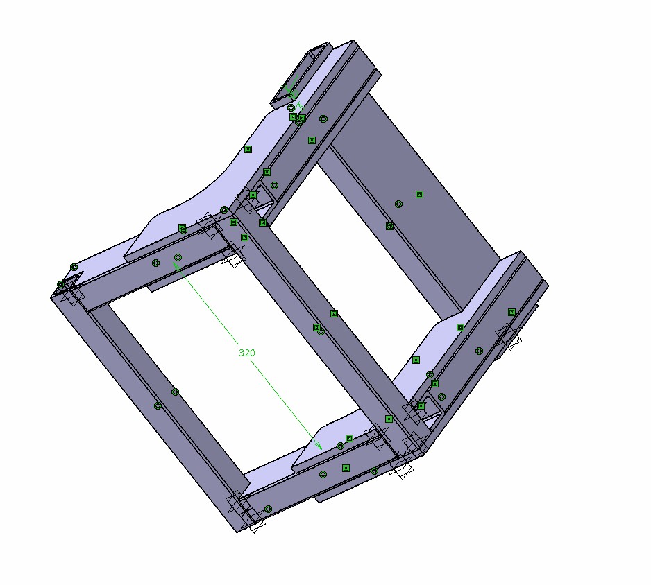

Post napisał: Blady » 23 sty 2019, 16:47
Zamiast ciąć ten profil na kawałki, zrób po prostu tak jak mówi bartuss. 4 docięte na 45* zespawaj w kwadrat w środek tego kwadratu jeszcze dwa równolegle pod prowadnice. Na to płaskowniki w miejscu szyny podstawa bramki i będziesz miał tak jak trzeba. Brama daj też 2profile poziomo jeden z tyłu do samej góry pionowo i jeden pionowo pod te dwa poziome. I to będzie sprawdzona przez wielu już konstrukcja dzięki której nie utopisz pieniędzy a jak dobrze maszyne poskładasz to jak na niej nie zarobisz to chociaż sprzedasz za rozsądne pieniądze. A nie takie wydumki...

Post napisał: Aeromikie » 23 sty 2019, 17:21
Blady pisze:
23 sty 2019, 16:47
Ok tak zrobię, będzie kolejny "remake"

Post napisał: Aeromikie » 25 sty 2019, 19:23
Finalna koncepcja. Zastanawiam się czy mogę dać sobie wałki niepodparte na podstawie. Długość całkowita L300. Masa przedmiotów obrabianych ~ 250g. Dodatkowo zastosuje specjalnie cięte laserem panele wewnętrzny i zewnętrzny z blachy o grubości 10 mm.
