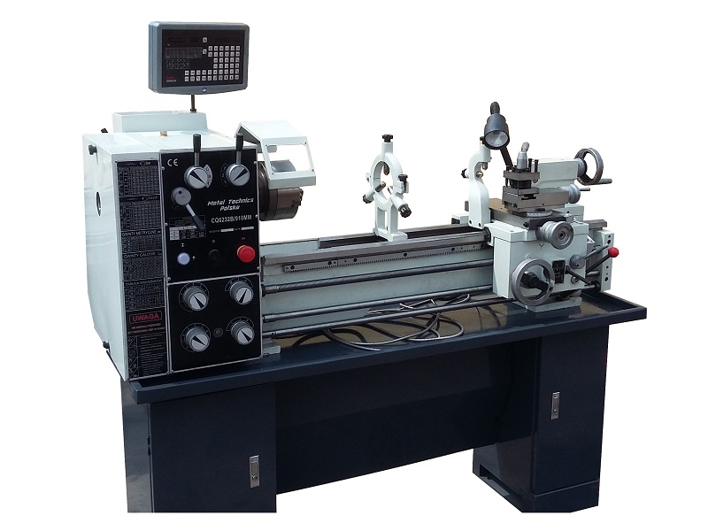

Teraz ja mam pytanie, ma ktoś taką tokarkę jak na foto i może coś powiedzieć o jakości wykonania i sztywności maszyny. Ciekawi mnie jeszcze czy ma hartowane łoże, bo na jednym ze zdjęć (allegro 7805795242) widać tabliczkę sugerującą, że łoże jest hartowane, ale w opisie brak informacji.
Bardzo ciężko uzyskać jakieś informacje o tych większych chińskich tokarkach tak jakby nikt ich nie kupował.

Tabliczkę to sobie chińczycy mogą dodać dowolną. Ale z powodu kosztu hartowania należy się spodziewać że każde takie łoże jest hartowane powierzchniowo. Inaczej zdarłoby się w kilka miesięcy na warsztacie.

Strike nie mieszaj ta tokarka z fotki jest większa od twojej zabawki

To że jest trochę większa to nie znaczy że poradzi sobie ze średnicą 160mm bez zmiany silnika.
