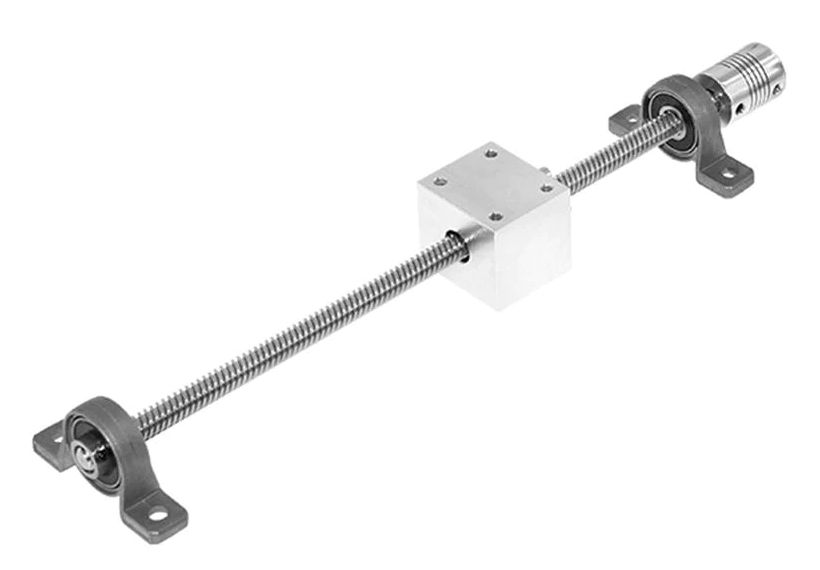

Panowie i Panie. Okazało się na chińskim portalu - są inne rozmiary obudowy nakrętki trapezowej (czyli bloku montażowego) Problem rozwiązany. Jest tak jak myślałem. Nikt tego nie importuje do pl.
Przykre. Ale wolę zaczekać miesiąc i mieć idealne na wymiar - niż dłubać to samemu z jakiejś blachy.

Zapotrzebowanie rynku ? kogo nie zapytasz (sklep cnc) to każdy mówi że takie nie istnieją.
Istnieją, istnieją.... wiedziałem że to kurka znajdę. To była tylko kwestia czasu.
Dodane 1 godzina 13 minuty 51 sekundy:
Pełny komplet na jedną oś, bez prowadnic i silników - wszystko co dotyczy śruby.
Koszt na ali - 50zł - dostawa gratis. TR8x02 - 600mm.
Żeby się tylko nie powyginało podczas miesięcznej dostawy.
Dodane 53 minuty 6 sekundy:
Wszystko traci sens - całe szukanie części, kompletowanie, mowa o tym jak fajnie to zrobić od zera (zresztą moja mowa) jak się znajduje całą kompletną, zmontowaną oś z silnikiem lub bez. Koszt od 200 - 400 zł w zależności czy ma być silnik + sprzęgło - czy wykonamy to sami (np za pomocą wężyka). Długość od 200 do 600 mm.
Masakra. Wszystkie problemy z nierównościami, kalibracją, prostym skręceniem - odpadają.
Do autora postu - 3 takie osie + jakiś stelaż i masz frezarkę. Od strony softu i sterowników silników mam wszystko i wiem co potrzeba - mogę się podzielić. Cała frezarka wyjdzie około 700 zł (jak się ma swoje silniki) + pospawać profile i tyle

Takie zestawy napędowe jak podałeś są łatwo dostępne u majfiendów. Ja dużo części kupuję w banggood. Te śruby trapezowe przychodzą lekko krzywe ale to jest jednocześnie ich zaletą. Są na tyle elastyczne, że nie zacinają się a minimalny brak prostoliniowości powoduje kasowanie luzów. Jest to obarczone szybszym wycieraniem się ale te części są tanie jak barszcz. Dodatkowo generuje to większe opory i trzeba to uwzględnić w doborze silnika krokowego. Jeszcze jedno: chińczyki piszą, że te śruby mają 8x2. Owszem skok odstęp pomiędzy zwojami ma 2mm ale gwint jest czterozwojowy i na jesen obrót masz przesów 8mm. Biorąc pod uwagę krzywość śruby może się okazać, że silnik 0,5Nm ma za mało pary aby przesuwać oś bez gubienia kroków. Albo trzeba przewymiarować silniki albo kupić śruby i nakrętki o faktycznym skoku 2mm. Mam takie zestawy pracujące w małej tokareczce. Czasem warto rozważyć napęd osi na paskach zębatych. Może wyjść taniej i bardziej bezproblemowo.
Nie pakuj się w wiszące wałki 8mm. One nadają się najwyżej do plotera malującego pisakiem i to rzeczy nie takich precyzyjnych jak płytki PCB. Sam już przerobiłem konstrukcje na wałkach wiszących 8, 16 i 25mm. Dopiero 25mm były spoko przy zastosowaniu łożysk z kasowaniem luzu a i tak po kilku miesiącach przestałem być z nich zadowolonym na tyle, że gromadzę wózki i prowadnice.
Niestety takie są uroki amatorskich niskobudżetowych konstrukcji.
