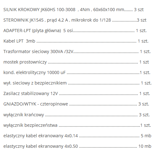

Niestety konstrukcje wsporczą i stół już jest wyspawany reszta jest jeszcze możliwa do zmiany. Co do wałków to kupię zapewne w całości na podporach w jednej firmie razem z łożyskami i obudowami łożysk. Jeżeli zmiana na śruby kulowe nie zwiększy mi kosztu projektu o kilka tyś. to pewnie też będzie to możliwe muszę jeszcze skonfrontować ceny.
Jako następne chciałbym kupić silniki krokowe i sterowniki znalazłem taki zestaw który rozszerze o jeszcze jeden sterownik i silnik krokowy.
Uważacie że to dobry pomysł ?
Zgodnie z poradą dobrałem trochę mocniejsze silniki tzn 4Nm myślę że sterowniki z zestawy będą odpowiednie do tych silników
bartuss1 pisze:Z tego co pamietam, ta maszynka zostala zrobiona za 13 tys brutto. Dzisiaj nierealne.
Mam nadzieje projekt zamknąć w budżecie 25 tys brutto.
Niestety nie wiem czego miał dotyczyć ten komentarz może kolega pomylił wątki :)
