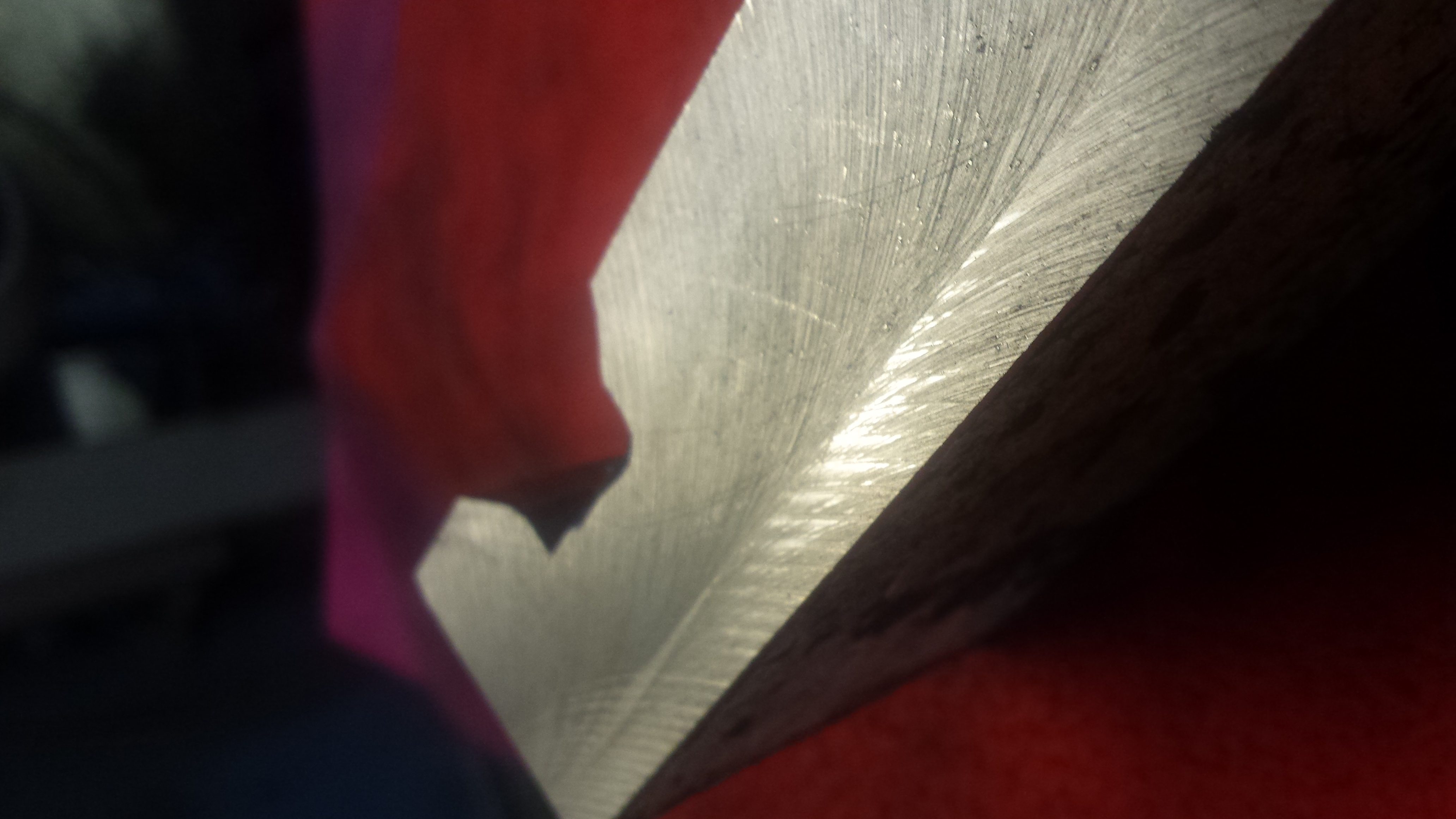

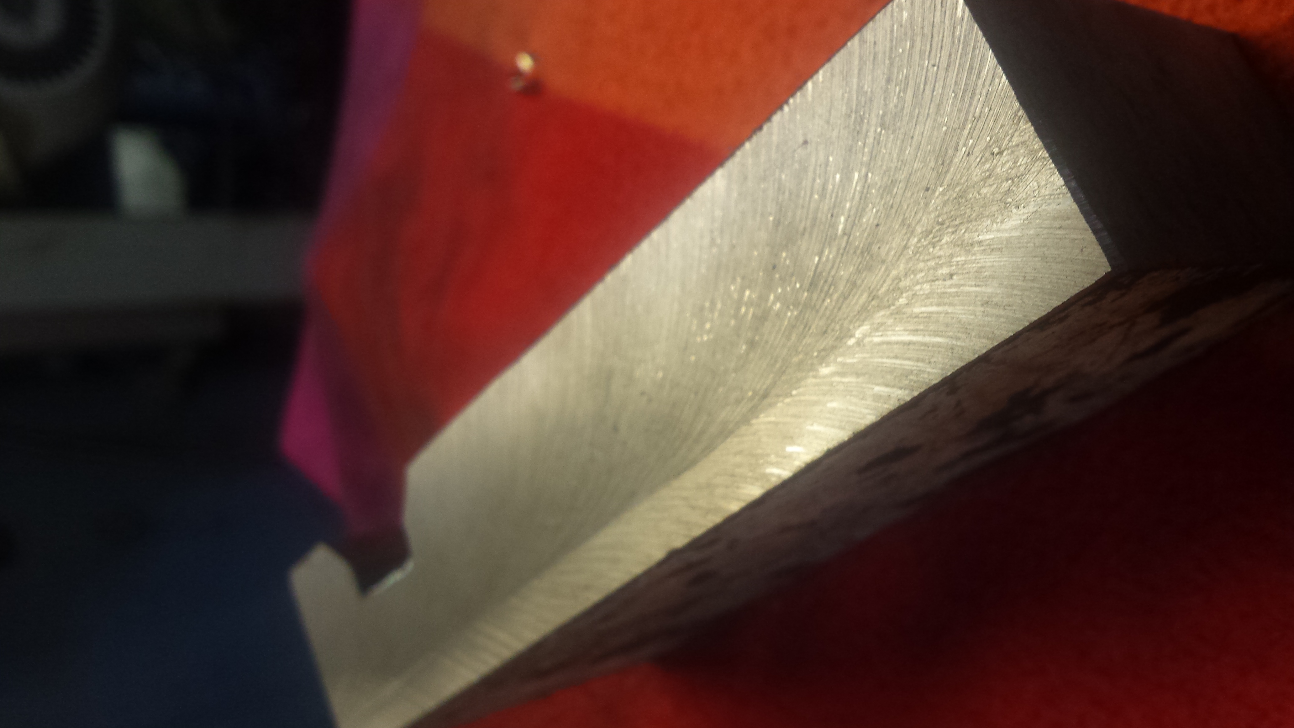

Dziękuję za dobre słowo. Osłony już do mnie częściowo jadą. Tak jak pisałem, zastosuję harmonijki a potem na górę stalowa osłona. Nie będzie takiego problemu z uszczelnianiem stalowych teleskopów. Tylko nie ma czasu a aż boli patrząc jak stoi i nie może jeszcze pracować :P Wrzucę zdjęcia jak trochę się z tym obrobię. Teraz nawet nie bardzo mam jak bo mój telefon wyzionął ducha a zastępczy robi gorsze zdjęcia niż kartofel ;p Ale mogę już od razu napisać że powierzchnia przy planowaniu nie wyszła gładka. Nie było żadnego chłodzenia a frez też bez szału i z tego co wydedukowałem to nastąpiło coś w rodzaju naklejenia się wióra na powierzchnię. Przy frezowaniu na samym początku kieszeni okrągłej jej dno wyszło idealne. Nie czuć żadnych schodków ani nie widać nic.
Ale mam dobrej jakości zdjęcia z frezowania stalowej blachy. To była pierwsza próba gdzie za napęd osi służyła wkrętarka. Frezowane głowicą fi80 z dość lipnymi płytkami. Celowo było to frezowane z przesunięciem aby sprawdzić czy będzie schodek. Nie wyczułem żadnego. Ponadto widać że rysy zachodzą na siebie więc jestem dość zadowolony z geometrii maszyny szczególnie przy takiej średnicy narzędzia.
