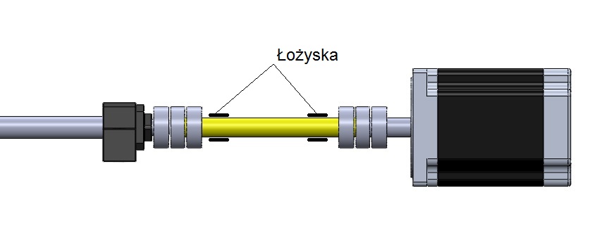

Ad. mocowania silnika - możesz spokojnie dać blok łożyskujący tam, gdzie planowałeś, a silnik na końcu - po prostu zastosuj dwa sprzęgła i wsadź jakiś wałek pomiędzy nie. Najtańszym źródłem dobrej jakości wałków są chińskie wałki liniowe. Zresztą, nawet jak wałek będzie kawałkiem jakiegoś krzywego (w granicach rozsądku) pręta, to pomiędzy 2 sprzęgłami i tak nie będzie to miało większego znaczenia.

Obawiam się, że wałek pośredni wymagałby łożyskowania:
Na razie zostawię wersję z drugim profilem poniżej i zobaczymy co się stanie.

Jerzyczeka pisze: wałek pośredni wymagałby łożyskowania
to jego długość jest w metrach ? ursus napisał wyżej z czego zrobić, tylko ja mam pytanie po co dwa sprzęgła ?
W metrach chyba nie :D
Na razie zostawiam tak:

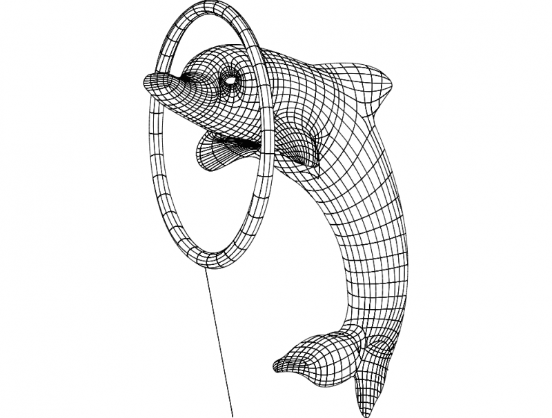

Jerzyczeka pisze:Rownież z grawerowaniem w pleksi powinno iść ładnie
chyba "zatopione" PMMA w wannie
Czy mógłbyś lekko rozwinąć myśł? Myślę o grawerowaniu i wycinaniu czegoś takiego:
i podświetleniu od spodu.

chodziło mi o szybkie frezowanie/grawer w zanurzeniu (emulsja) dla uniknięcia rozgrzewania i przywierania materialu do frezu.
a "delfinek" x-tra (masz kod 3D ? i dlaczego liczysz tak drogo? )
Właściwie to frezem chciałem tylo wycinać obrys zewnętrzny, a samo grawerowanie robić tą głowicą laserową. Z doświadczeń na poprzedniej maszynce wiem, że "pleksa" prawie nigdy nie jest idealnie płaska. Jakoże zagłębienie freza jest niewielkie (0,2mm), to nierówność "pleksy" daje się we znaki. Pomyślałem, że dla promienia lasera tak małe nierówności nie bedą mieć znaczenia.
Sprawę może załatwił by stół podciśnieniowy.
Tu znowu przyznam, że nie rozumiem. Mam plik dxf ściągnięty z internetu. To jest taka iluzja trójwymiaru.

Jerzyczeka pisze:Mam plik dxf ściągnięty z internetu
a można prosić ? lub link.

Ależ oczywiście. Mam nadzieję, że załącznik się dodał.
Na marginesie mam go ze strony:
https://3axis.co/delfiny-dxf-file/r1z6lwol/
