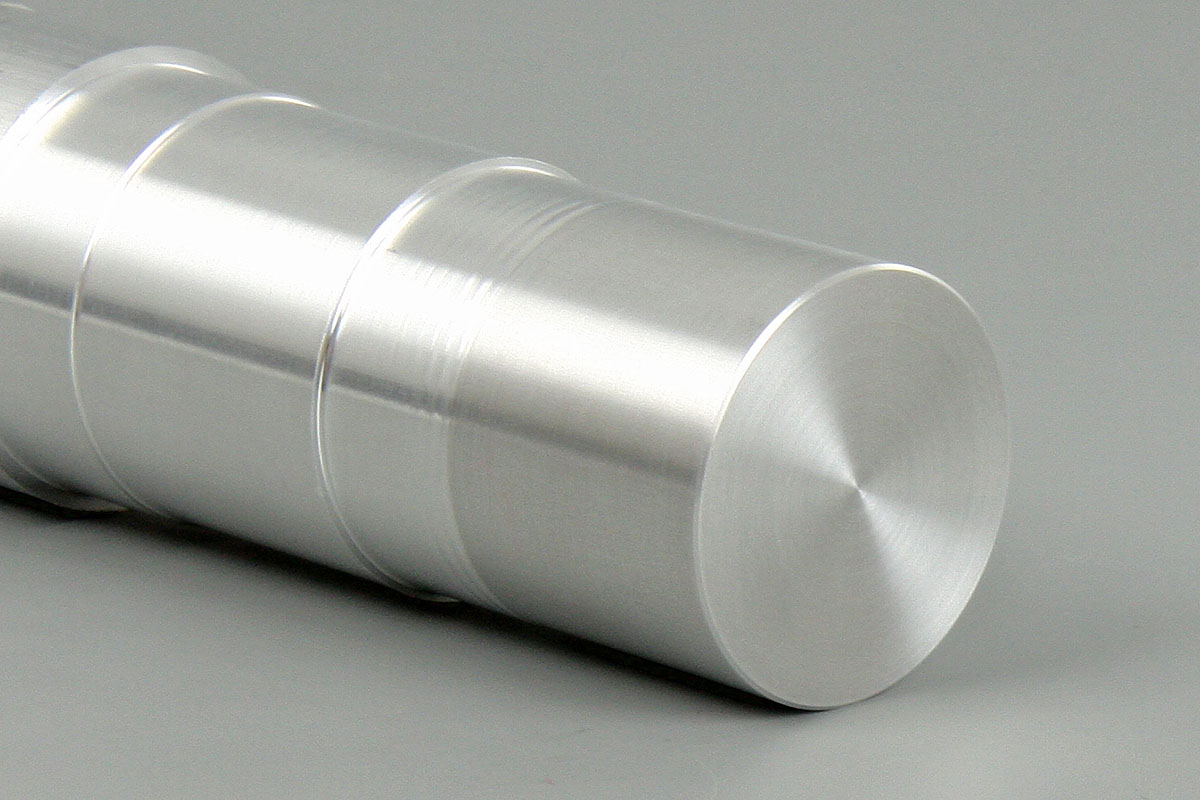

Obrazek Cześć.
Ponieważ miałem podobny przypadek to może się przyda.
Na zdjęciu różnica pomiędzy posuwem ręcznym i auto.
Przyczyną była wykrzywiona śruba pociągowa suportu, a konkretnie końcówka śruby wchodząca do tulei – wychodzącej ze skrzynki przełożeń. Po oddzieleniu śruby od napędu, podczas ręcznego kręcenia śrubą - co jeden obrót, wyczuwalne było przyhamowanie. Po odkręceniu końcowej podpory (tej na prawym końcu), okazało się, że końcówka śruby „zamiata” po średnicy 1 centymetra. Żeby to zobaczyć trzeba oczywiście ściągnąć suport z łoża. Po zabiegach prostowania, podczas ręcznego kręcenia, końcówka śruby praktycznie obracała się w jednym punkcie. I tak powinno być.
Oczywiście przyczyną może być też inny problem z przeniesieniem napędu (jakieś zębatki czy nakrętka), ale najprawdopodobniej to kwestia mechaniki posuwu. Można to jeszcze zobaczyć kręcąc śrubą odłączoną od napędu, ale z zapiętą nakrętką. Przy ręcznym kręceniu można łatwo zauważyć czy obrót jest równy i gładki. Można to też sprawdzić przy zapiętym suporcie blisko skrzynki napędowej i na samym końcu. Ruch powinien być taki sam.

może klasyczne wibracje...
Często się zdarza że któryś element układu (materiał,nóż,maszyna) wpada wibracje, rezonans i powstają wtedy różne deformacje, fale albo wzorki. zwykle jest to bardzo nie pożądany defekt na obrabianym detalu rujnujący dokładność. choć czasem powstają całkiem zabawne i psychodeliczne wzorki, (interesujące może artystycznie).
stały fragment gry, każdy musi sobie z nim radzić
Problem zwykle prosty do rozwiązania przez zmiane parametrów, szczególnie inne obroty i głębokość skrawania. Stabilniejszy montaż materiału szczególnie długiego i małej srednicy (kieł, luneta, uchwyt). inna geometria ostrza (opory skrawania zmienic na mniejsze)
problem jest łatwy do określenia, bo zwykle charakterystyczny wygląd powierzchni jest taki
