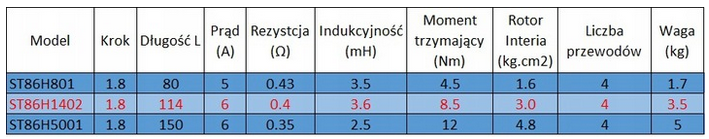

Dobra, silniki sprzedane
Teraz mam dwie ekonomiczne możliwości:
1. 350zł (większe napięcie pracy, większa indukcyjność)
2. 300zł (mniejsze napięcie pracy, mniejsza indukcyjność)
Bardzo proszę o szybką podpowiedź "co lepsze".
Dodam, że jeden z silników będzie przedłużany przewodem 3,5m (1,5mm2).
