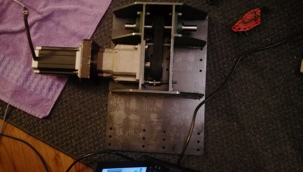

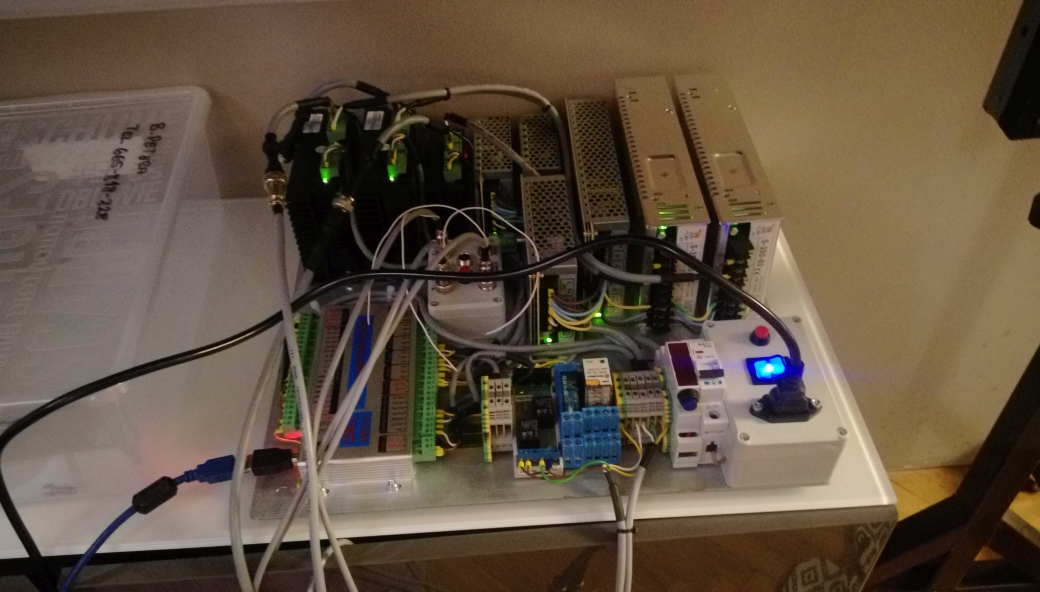

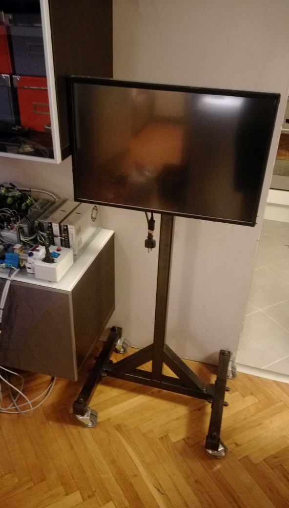

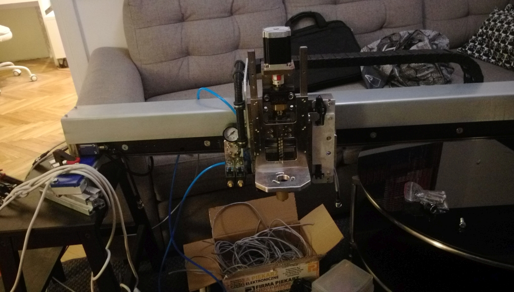

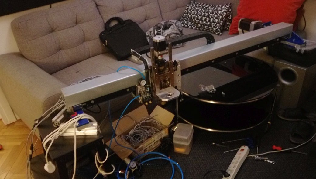

Potrzebuję pomocy w kilku kwestiach, stan obecny w załącznikach:
- oś X - gotowa (krańcówki mechaniczne, home na czujniku fotoelektrycznym, napęd przekładnia 10:1)
- oś Y - do zamontowania napęd (póki co problemy z silnikiem, przekładnia 60:1 zbyt ambitna)

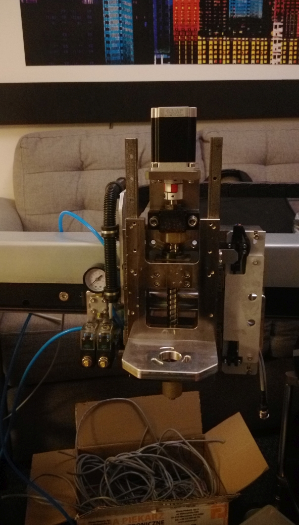

- oś Z - gotowa (napęd, pneumatyka do sterowania zaworem wody oraz do nadmuchu przy cięciu laserem)
- pompa wody - zbieram środki na pompę napędzaną pneumatycznie (2000 bar)
- konsola sterująca - póki co sam monitor dotykowy na stojaku
- elektronika - oczekuje na zamontowanie w stalowej szafce
Ciekawostka:
Tak, trzymam oś X i resztę gratów w prywatnym mieszkaniu, w bloku, na 37 metrach :P.

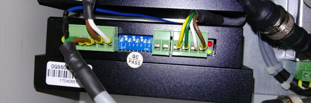

A teraz prośba o radę:
Niestety przy zastosowaniu obecnej przekładni do przeniesienia napędu Y (60:1) silnik nie wyrabia.
Co więcej nie wiem czy jest to przyczyna jego uszkodzenia, konfiguracji sterownika czy sprawa naturalna przy tych ustawieniach.
Powyżej prędkości posuwu Y 400mm/min silnik zaczyna buczeć i po prostu zatrzymuje się. Sama prędkość obrotu silnika nie jest duża (może 2 obr/sek) stąd mam przypuszczenia, że coś jest nie tak. Podobna sytuacja z drugim takim samym silnikiem na osi X, z tym, że tam jest przekładnia 10:1 więc uzyskana prędkość jest akceptowalna.
Co może być tego przyczyną? Jakie dane sa potrzebne aby to ocenić z Waszej strony?

Post napisał: lukasixthm » 09 wrz 2018, 01:58
Pokaż zworki od ustawienia prądu silnika i samo podłączenie przewodów.

Post napisał: bpetera » 09 wrz 2018, 03:19

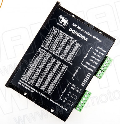

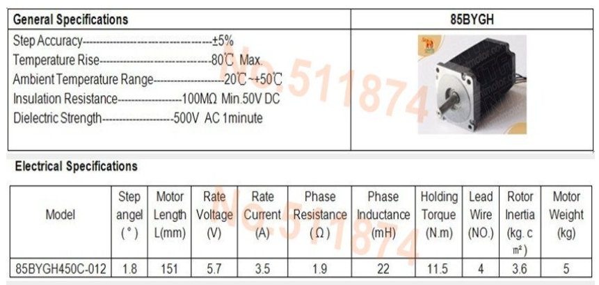

Silnik: Wantai Motors 85BYGH450C-012 (Nema34)
Sterownik: Wantai DQ860MA
Otrzymałem je już jako zestaw od poprzedniego właściciela, z tego co widzę są sprzedawane bardzo często jako zestaw motor+driver+zasilacz:
http://wantmotor201204.sell.everychina. ... 860ma.html
Mam takie wątpliwości w konfiguracji - na driverze zostało ustawione peak 4,2A, bo silnik ma rate current 3,5A.
Pytanie tylko czy aby jedna z tych wartości nie jest podana per uzwojenie (zakładam, że są dwa w silniku bo cztery wyprowadzenia).
Być może powinienem powielić tą wartość...
Jeżeli jednak dobrze to ustawiłem oznaczałoby to coś dziwnego - czy producent sprzedawał by silnik w zestawie driverem i zasilaczem o wydajności znacznie większej niż wymagana (mają wydajność 7,8A).
Kolejne zaskoczenie - temperatura silnika po 15 minutach ciągłej pracy to tylko 34stC, po godzinie bezczynności (trzymanie) również nie więcej.
Z innymi silnikami, nigdy nie osiągałem tak niskich temperatur, a tutaj silnik zawsze "zimny".
Proszę o pomoc, przyznam, że pogubiłem się w tym.

a skąd masz impulsy na sterownik?
tu przykładowe osiągi predkosc-obrotowa-silnika-krokowego-t8093.html

Impulsy na sterownik mam z kontrolera USB XHC-Mk4:
https://www.lollette.com/xhc-mk3-xhc-mk ... oller.html
Rozdzielność ustawiona obecnie na 1600 impulsów na obrót (chyba dobrze to odczytuję).
Zastosowany zasilacz to impulsowy 350W o napięciu 60V.
Rozumiem, że zakupiony silnik ma stosunkowo duży moment obrotowy, ale cały czas nie daje mi spokoju ta temperatura pracy oraz konfiguracja sterownika, a w szczególności fakt powszechnego sprzedawania tego silnika w zestawie z driverem i zasilaczem na kilka Amperów więcej.
Dziękuję za przesłany film, jest tam konfiguracja pinów podobna do mojej, jednocześnie nie oznacza to z góry, że ta konfiguracja jest dobra - zakładam, że znawca tematu nie kupuje chińskich zestawów :).

adam Fx
Posty: 5580
Lokalizacja: Gliwice
Re: DIY Waterjet CNC - maszyna do cięcia wodą w tańszej wersji
#20
Post napisał: adam Fx » 09 wrz 2018, 18:54
hmm wynika że to niby daje Maximum step-pulse frequency is 2000 KHz, can connect servo driver and stepper driver.
więc powinno wystarczyć ale nie znam tego kontrolera.
wydaje sie być ustawione ok na filmie na str. producenta pisze że prąd na fazę
Być może ster jest przerośnięty ze względy na max napięcie a nie prąd (może nie da się kupić np 3,5A i 80V)
Tobie jak coś to brakuje napięcia - sterownik znosi 80V (a i to może być mało) a dostarczasz 60V być może przy 22mH nie nadąża "nasycić" cewki
próbowałeś wyższy microkrok ? np. bliżej 10000?
