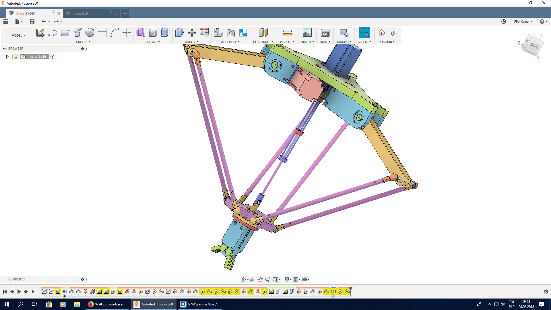

Od Igusa można kupić materiał i samemu obrabiać ... wałki. Jestem ciekaw efektu końcowego.
Dodane 3 minuty 25 sekundy:
Przemyśl czy nie warto odchudzić ramienia za silnikiem przez otwory.

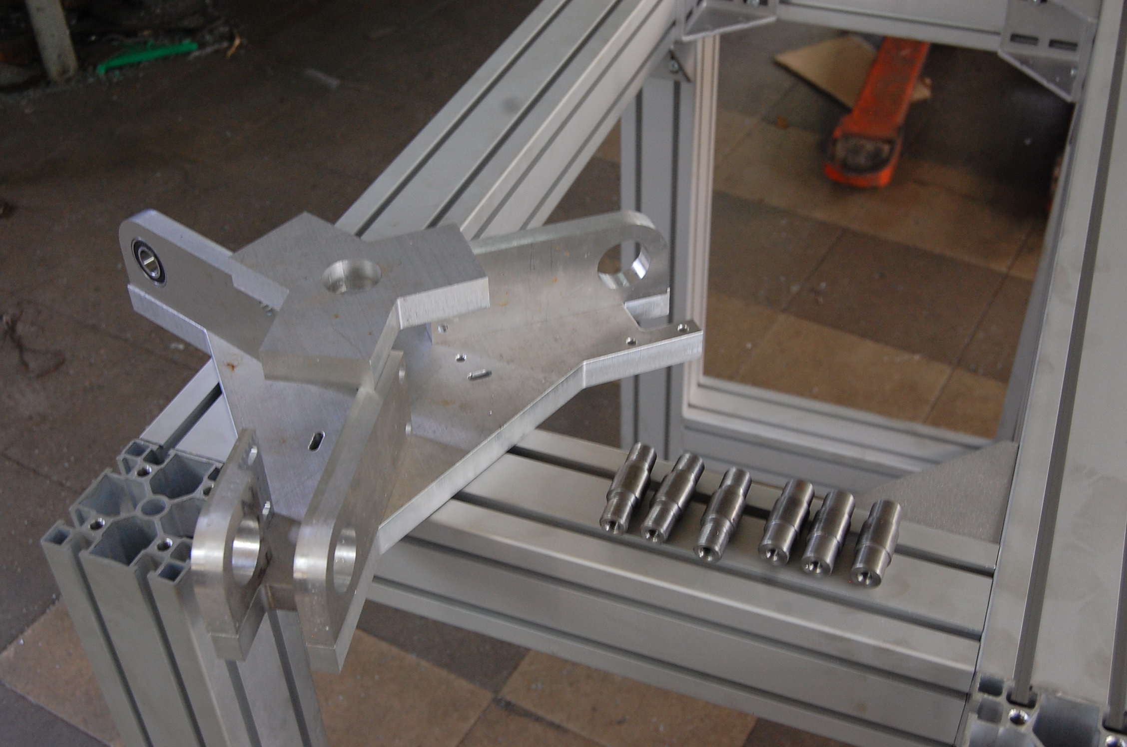

Ramiona to pryszcz, walczyć trzeba będzie z wagą chwytaka. Ale to jak zacznie się ruszać.
No to zaczynamy :)

No i to jest typowo kamarowe podejście :) Dwa dni rozważań i już się tnie pierwszy element :)
Kibicuję :)

Na pierwszy dzień to całkiem niezły urobek.

Wyrzuciłem krokowiec od obrotu na górę. Filmiki innych na YT trzeba oglądać :)

Przy odrobinie kombinacji napęd chwytaka też dało by się zostawić na górze.
Można?
Morzna!!!
Na pewno wiesz co piszesz ?

skoro da się wyprowadzić jeden wał, to i drugi by się dało, zwłaszcza, jeśli puścić koncentrycznie, tylko wtedy lepiej zastosować przeguby homokinetyczne. Jakby puścić dwa wały równolegle, to tylko kwestia rozmieszczenia ich tak, żeby w skrajnych położeniach sobie nawzajem nie "przeszkadzały". Ostatecznie napęd wymagający mniejszego momentu można by było puścić wałem giętkim wzdłuż jednego z ramion.
Dodane 4 minuty 8 sekundy:
albo w przypadku chwytaka linką w pancerzu...

I na tym drugim wałku sprężarkę ? :) Chwytak potrzebuje te 6-7 bar, będzie ciężko bo jeszcze zbiornik wyrównawczy by się przydał :)
