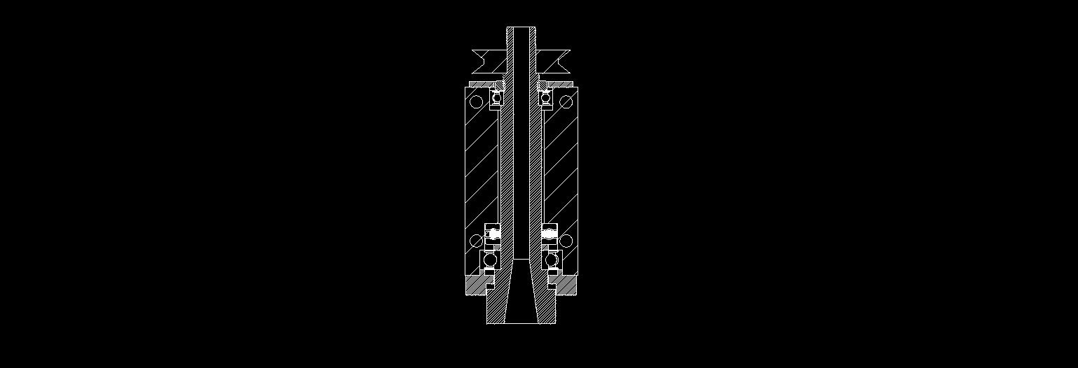

Nie nawet nie myślę żeby zrobić coś na wzór wrzeciona SKF-u.
Raczej już chcę finishować. Dziś trochę dopracowałem rysunki. Jutro chcę zrobić rysunki płaskie wszystkiego i działać.
Dalej zastanawiam się nad materiałami. Myślałem o kupnie wałka fi 60 ze stali 40HM na wrzeciono.
Na korpus nie wiem czy nie jest to dobry pomysł aby kupić coś już uprzednio utwardzonego ale obrabialnego. Byłoby szybciej trochę. Najlepiej gdyby mieli pręt kwadrat 100.

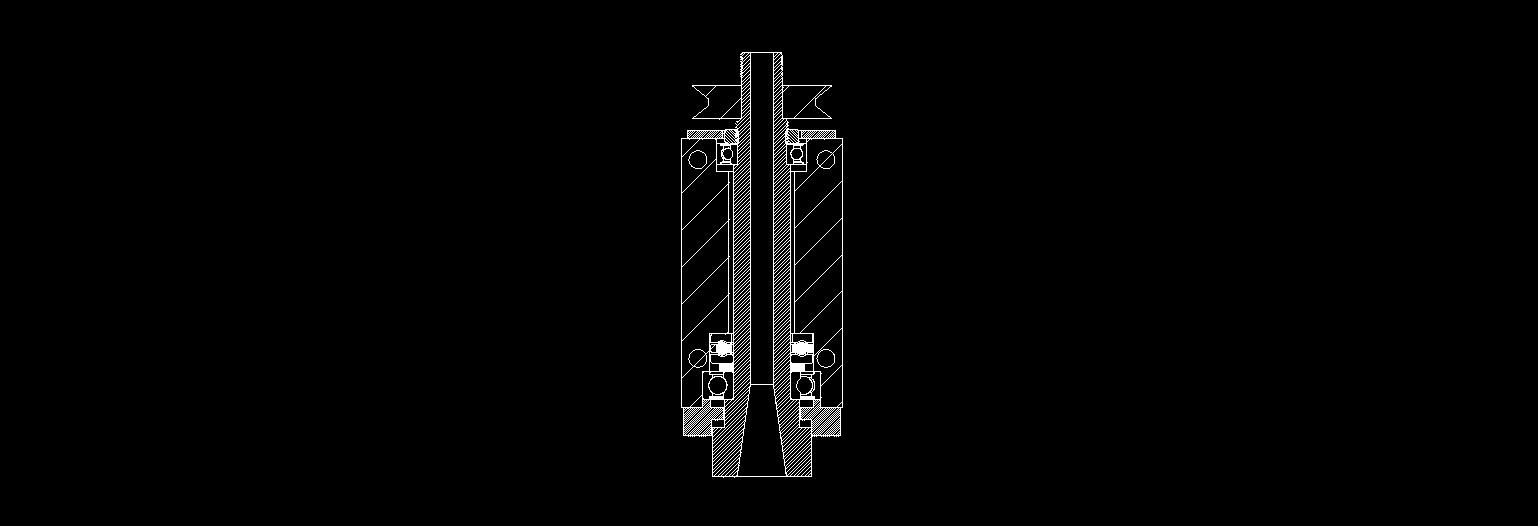

Ok płaskie zrobione. Powyżej przekrój.
Myślę, że czas kontynuować temat w innym dziale. Docelowa maszyna będzie wiercić w wersji ostatecznej 20-toma głowicami profile stalowe oraz je ciąć jednocześnie. Pytanie do jakiego działu takie coś pasuje?

Łożysko oporowe o obudowę ładnie oparte ale dolny dystans między zwykłym i oporowem wydaje się troche za biedny. Książkowo to tak przynajmniej do środka kulki
Faktycznie, sprawdziłem w katalogu SKF-u i wymiar minimalny dla tego łożyska to 51mm. Dałem 52mm :) Już poprawione, dzięki.

Razem układ łożyskowania - "do bani"

Zasadnicze pytanie jakie maja byc obroty i srednice wiertel?
Ja bym dal u dolu 2x kulka skosna ze szlifowanym dystansem miedzy lozyskami, u gory kulka zwykla i na koncu oporowe lub po prostu u gory 2x kulka zwykla.
Korpus z np duraluminium przy tylu godzinach pracy bedzie ladnie odprowadzal cieplo.
Edit. wiertla 12mm wiec obroty dosyc male, lozyska stozkowe to rowniez dobra opcja.

dół: dwurzędowe skośne, góra: skośne (oba kulkowe) to minimum.
poza tym czym/jak to będzie napędzane.
