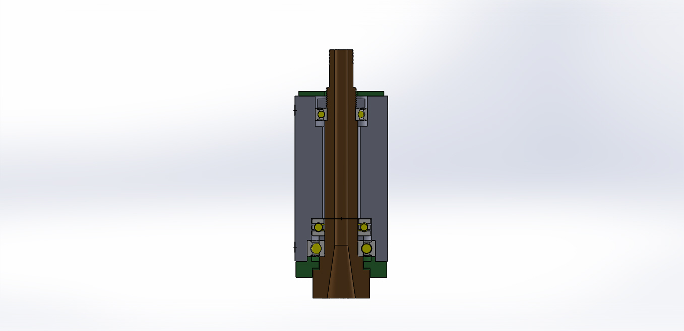

Post napisał: gussto » 10 maja 2018, 23:36
Myślałem o zakupie Chińskiego wrzeciona :
https://pl.aliexpress.com/item/BT30-Tap ... autifyAB=0
ale są one typowo frezerskie. Dlatego postanowiłem zaprojektować własne tylko do wiercenia.
Chciałem aby było najprostsze jak tylko się da. Tak dla informacji w środku jest łożysko wzdłużne a na zewnątrz zwykłe łożyska kulkowe. Stożek BT30 ściągany prętem gwintowanym M12 i nakrętką z góry (tego nie narysowałem). Służyć ma do wiercenia w stali S235 otworów fi12mm na stałych obrotach.
Jako, że jest to moje pierwsze popełnione wrzeciono to zastanawiam się czy będzie działać :) i proszę o krytykę :)
Steryd
Posty: 4467
Re: Pomysł na wrzeciono do wiercenia DIY
Post napisał: Steryd » 11 maja 2018, 12:43
działać będzie, czemu nie, ale:
Jak tylko do wiercenia, to czemu nie stożek Morse'a? - odpadnie Ci konieczność zaciągania.
Można?
Morzna!!!
Post napisał: gussto » 11 maja 2018, 21:01
W stożku trzeba będzie wybijać wiertło a ja tam mam łożyska. Tutaj mogę kupić różne uchwyty na stożku albo na wiertła walcowe i stosować takie i takie.
Coś mnie martwi jednak w tym wrzecionie. Jak będę kasował luzy w dolnych łożyskach dokręcając dolny dekiel to górny pierścień łożyska będzie się naprężał i może wyskoczyć. Nie wiem czy tego jakoś nie pozmieniać. Górne łożyskowanie jest ok.
Post napisał: FTW » 11 maja 2018, 21:28
Nie możesz po prostu zerżnąć projektu wrzeciona z DTR np. WS-15?

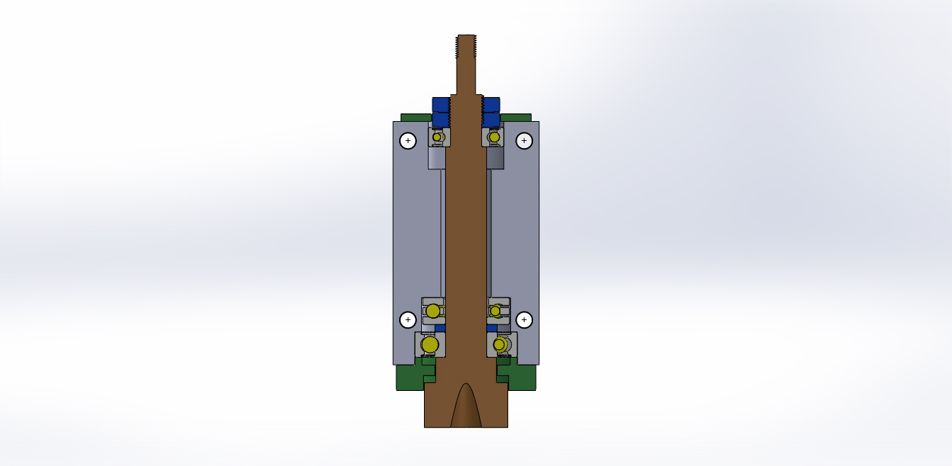

Post napisał: gussto » 12 maja 2018, 00:12
Ok
Trochę to zmieniłem. Zastosowałem większe łożysko, zaparłem górny pierścień o korpus i powinno być ok. Nic nie będzie się przesuwać.
Chyba już wszystko mi pasuje.
Post napisał: gussto » 12 maja 2018, 18:40
No dobrze trochę to zmieniłem, raczej kosmetyka.
Skróciłem korpus bo w montażu nie byłbym w stanie dokręcić nakrętki górnej i dołożyłem jeszcze jedną nakrętkę. No i zmieniłem kolory :)
Myślę, że już nie będzie więcej zmian.
Pozostaje dalej kwestia doboru materiałów na korpus i wrzeciono. Jeśli ktoś w tym ma jakieś doświadczenia to chętnie posłucham.

Post napisał: kolec7 » 12 maja 2018, 21:59
Wrzeciono z 15H.
Korpus z 40HM.
Post napisał: Robert_K » 12 maja 2018, 22:39
Zapytam bo nie wiem a ciekawi mnie to:
Czy nie byłoby lepiej do takiego wrzeciona założyć łożyska stożkowe lub kulkowe skośne i kasować luz w ten sam sposób czyli nakrętką u góry? Czy zastosowanie łożysk kulkowych i oporowego ma jakąś przewagę nad tymi łożyskami, które ja wymieniłem?
Pozdrawiam.
pukury
Posty: 7750
Lokalizacja: kraków
Post napisał: pukury » 13 maja 2018, 07:50
Hej.
Skoro ma to być tylko do wiercenia - to tak .
Łożysko oporowe ( wzdłużne ) jest do tego lepsze niż układ skośnych.
Najlepiej przenosi obciążenia osiowe - do tego jest pomyślane.
pzd.
