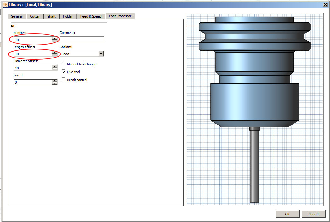

Re: Autodesk Fusion 360 - kącik porad
u mnie problemem było to, iż tworząc nowe narzędzia w zakładce post procesor ustawiałem length offset na 0, a tam ma byc wpisany numer narzędzia.
pozdrawiam
a.
dlewczuk
- Posty: 65
- Rejestracja: 11 lut 2015, 12:46
- Lokalizacja: Siedlce
Pole Length Offset to numer pola korekcji długości narzędzia z tabeli narzędzi na maszynie. Nie zawsze jest taki sam jak numer narzędzia. Często dla każdego narzędzia używa się po prostu pierwszego pola z tabeli, czyli trzeba wpisać 1, ale często jest też tak jak piszesz, że numer korekcji długości narzędzia i korekcji promienia jest taki sam jak numer narzędzia. Ale równie dobrze może być taka sytuacja, że numer narzędzia to 10, korekcja długości to 1, a korekcja promienia to 3. Zależy to od maszyny i od przyjętej metody pracy z korektami narzędzia.
