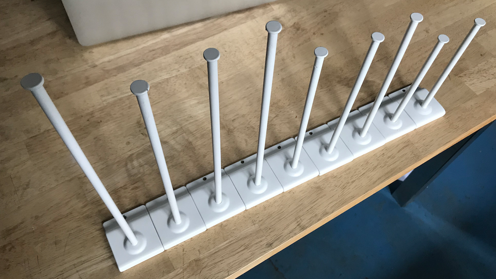

Hej.
Powyżej nasze próbki.
Pręt 7mm zakończony monetką 11 mm został wykonany przez firmę zajmującą się gwoździami i super zdaje egzamin.
Zmiana konstrukcyjna, której wymaga zamawiający to zmiana grubości pręta na 8mm i średnicy monetki na 16mm. Niestety wygląda na to, że jest to nie do przejścia tą metodą. pręt jest na tyle mocno złapany, że jest zdeformowany przed spęczonym końcem, a spęczenie jest nierównomiernie jajowate, a nie okrągłe.
Dlatego szukamy innej metody.
Jaki rodzaj zgrzewarki dałby radę? Problemem jest wykonanie nietypowej końcówki miedzianej, przez którą trzebaby przewlec pręt, następnie ją zacisnąć na tym pręcie, żeby centrycznie nałożyć "kapselek" z monetki i zgrzewać.
Ktoś podjąłby się zadania skonstruowania takiej zgrzewarki?
Jakaś spawarka laserowa dookólna?
Oferuję sensowny pieniądz za rozwiązanie problemu.
Pozdrawiam,
Paweł

Zienek za dużo kombinujesz...
Pręt 8mm pocięty na wymiar plus talerzyki 16mm z otworem z naddatkiem z grubości. Rozmiar otworu tak żeby wbić lekko na pręt. Pierwszy przyrząd normalnie do spawania migomatem odpowiednich długości. Potem gotowe sztyce hurtem na szlifierkę/frezarkę i zjechać naddatek razem ze spawem w kolejnym przyrządzie
Od biedy spawanie można zautomatyzować ale i tak człowiek musi nabijać czapeczki i ładować/opróżniać kopyto

Właśnie o tym samym pomyślałem. Grzanie indukcyjne końcówki pręta + speczanie. Tak robią wypychacze w FCPK Bytów. No i na końcu pewnie przydałaby się jakaś obróbka, żeby to wyrównać.
