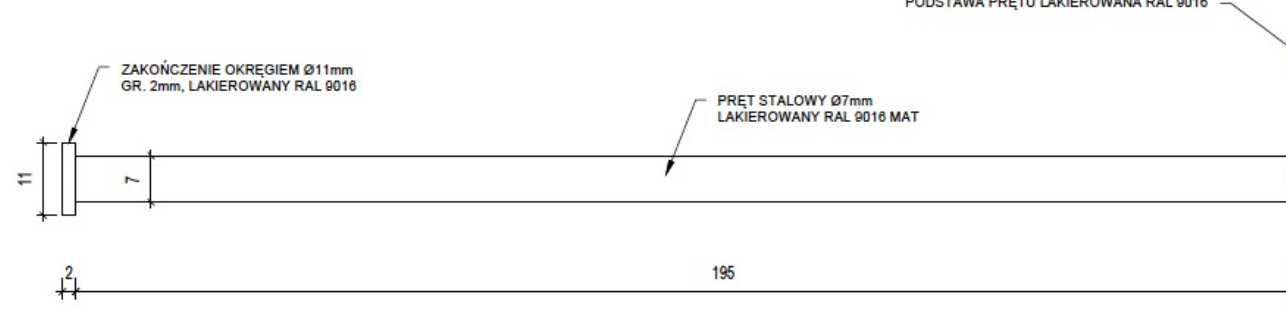

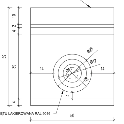

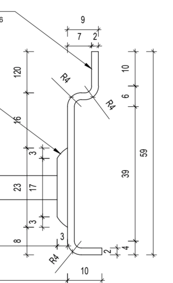

1.
Element jak w załączonych plikach.
Na start potrzebuję ok 30.000 sztuk - a potem cyklicznie podobne ilości.
Myślałem o laserze, prasie krawędziowej z matrycą do zetownika i prasie hydraulicznej do przetłoczenia.
Przy takiej skali robi się problem z czasem/wydajnością.
Myślę, że najsensowniej byłoby to robić z taśmy na prasie szybkobieżnej.
Coś jak polski PAD.
I do niego odpowiednie narzędzie.
Chętnie nawiązałbym współpracę z firmą, która ma takie narzędzie i moce przerobowe na taką maszynę.
Ew. jest w stanie podjąć się wykonania narzędzia na popularną prasę szybkobieżną (Np. wspomniany PAD).
2.
Pręt 7mm.
Prosty.
Długość 150mm (+-3mm) - 10.000 szt
Długość 200mm (+-3mm) - 10.000 szt
Długość 300mm (+-3mm) - 10.000 szt
Prościarka z odcinaniem? Jeden z końców powininen być dość prosto ścięty, żeby można było do niego przyspawać element 3. Z tego co się orientuję, to niektóre prościarki mogą mieć problem z odcinaniem tak krótkich odcinków.
Są też giętarki do drutu, ale to przy tak prostym detalu przerost formy nad treścią.
3.
Krążek stali 2mm. Średnica 11mm. 30.000
Czy to lepiej wybijać z arkusza/taśmy, czy laserować?
4.
Czy taki żeton "mocować" do pręta dwoma małymi spoinami, czy to wejdzie na jakąś zgrzewarkę?
W tym miejscu nie będzie jakichś niesamowitych sił rwących. Bardziej zależy mi na ograniczeniu czasu operacji.
Za wszelkie 'za', 'przeciw' i 'dlaczego nie inaczej' będę bardzo wdzięczny.
Pozdrawiam,
Paweł

Podstawowe pytanie to jaki masz czas na wykonanie tych 30 000 szt. ? Może lepiej podzielić zamówienie na kilku dostawców.
Ad. 1 - Nie wiem czy jest takie narzędzie na prasę krawędziową które za jednym "uderzeniem" wykona ten kształt. Czyli trzeba liczyć 3 gięcia oraz i tak potem tłoczyć.
