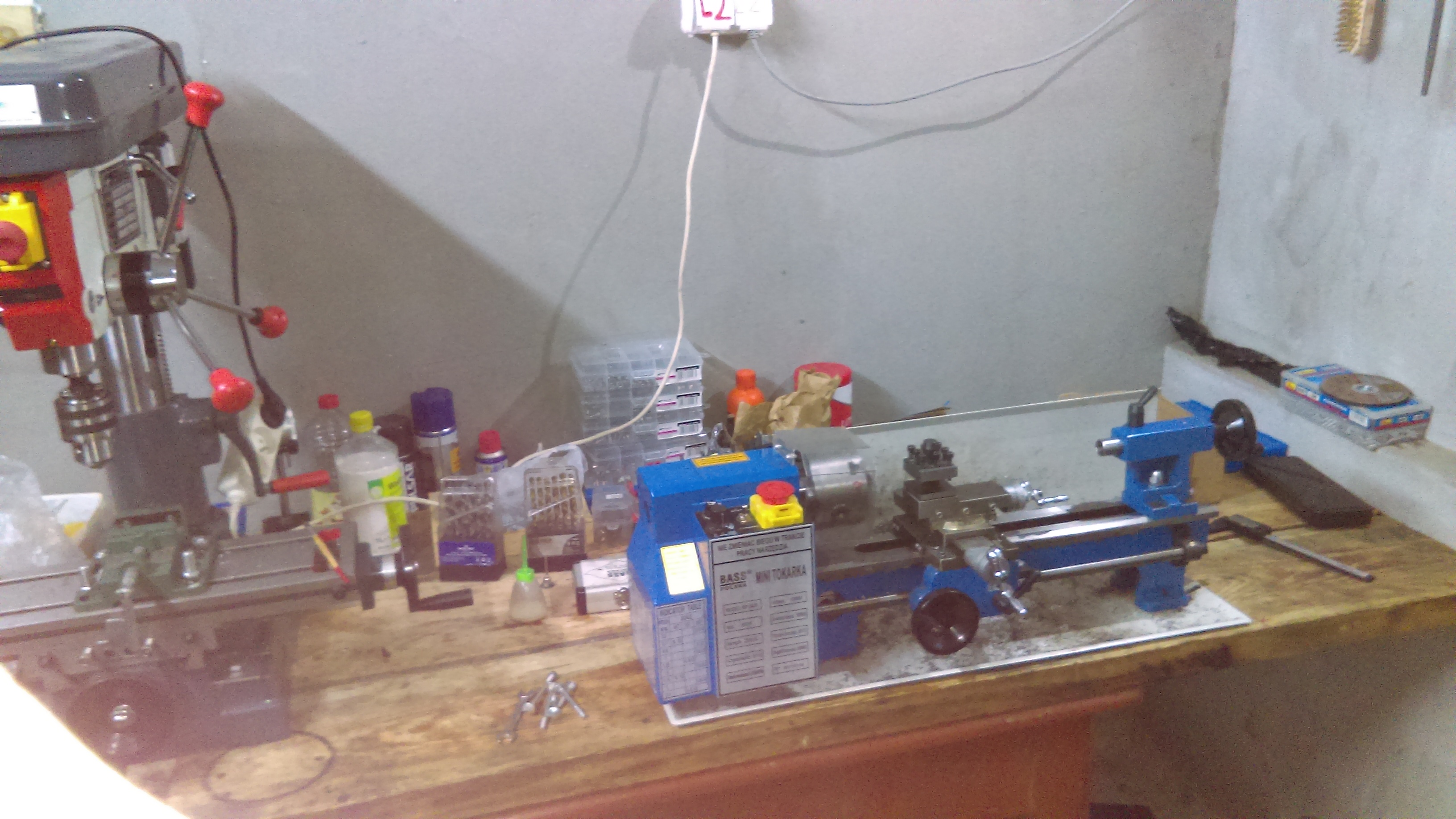

Ja nie czuje tego walnięcia bo mam ustawione bardzo duże przełożenie. Małych wierteł mi nie szkoda, za to duże idą pięknie. Ale o falowniku to i ja myślałem bo jednak zmiana pasków jest bardzo męcząca, robię to tylko w ostateczności.
U mnie podobnie jak u Ciebie, tylko tokarka dużo słabsza:
I po doposażeniu o którym pisałem robię na tym wszystko! No dobra wspieram się szlifierką stołową bo szybsza niż frezowanie na ZX7016 i kątówką Bass Tools, taką z regulacją obrotów i rączką na końcu.
Spawarkę też mam niezłą Magnum 190II multifunkcjonalną. Ale najwięcej roboty robi właśnie ZX7016, a największy problem to za krótka i za słaba tokarka.
Więc będziesz miał zabawę że ho ho
Ja ostatnio prawie tokarkę do drewna zrobiłem, chociaż ma to być zupełnie co innego
