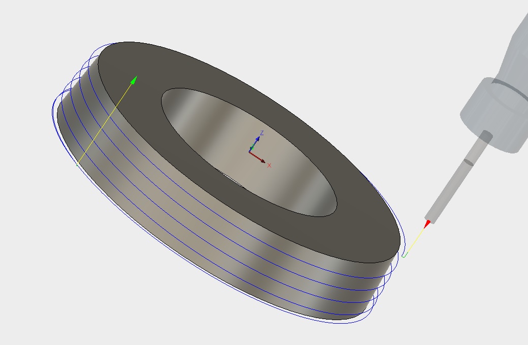

Re: Autodesk Fusion 360 - kącik porad
Robię frezowanie zewnętrznej krawędzi koła, która jest wycinkiem stożka (zwęża się ku górze). Użyłem "Bore", ponieważ "contour" nie frezuje po płaszczyźnie stożka. Mam problem z tym, że w "Bore" nie można zrobić wysepek, aby materiał odpadowy nie odleciał (Tabs). Są dostępne tylko w "Contour". Mogę, oczywiście zatrzymać obróbkę 0,5mm przed końcem materiału, ale zastanawiam się, czy jest jakiś lepszy sposób, aby ustawić "Tabsy"?
- Posty w temacie: 15
- Posty: 67
- Rejestracja: 20 lip 2009, 14:37
- Lokalizacja: mazowieckie
można zawsze nie dojechać borem zostawiajac 2 mm(czy ile tam masz Stepdown), a na najniższej średnicy zrobić normalny contour z tabsami....
