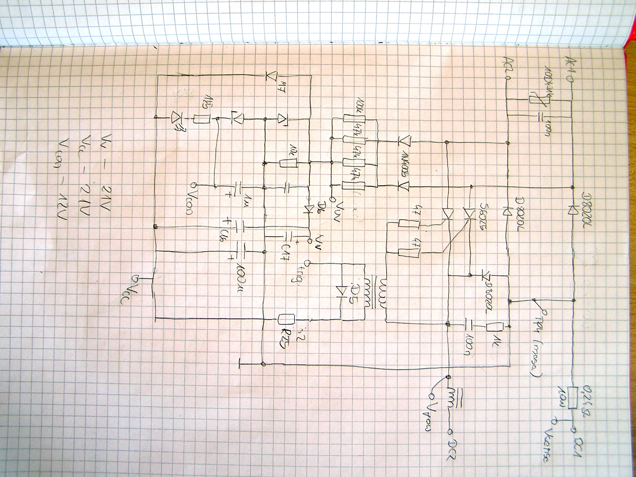

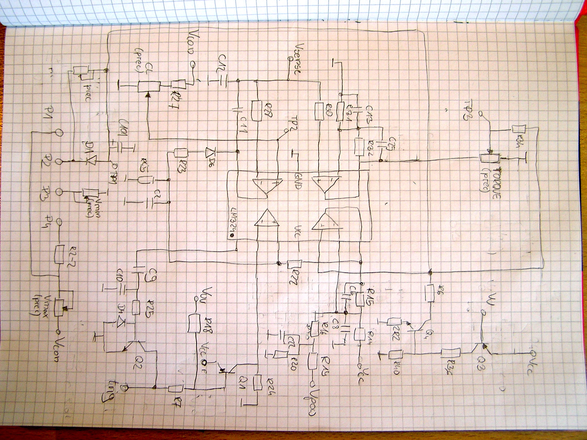

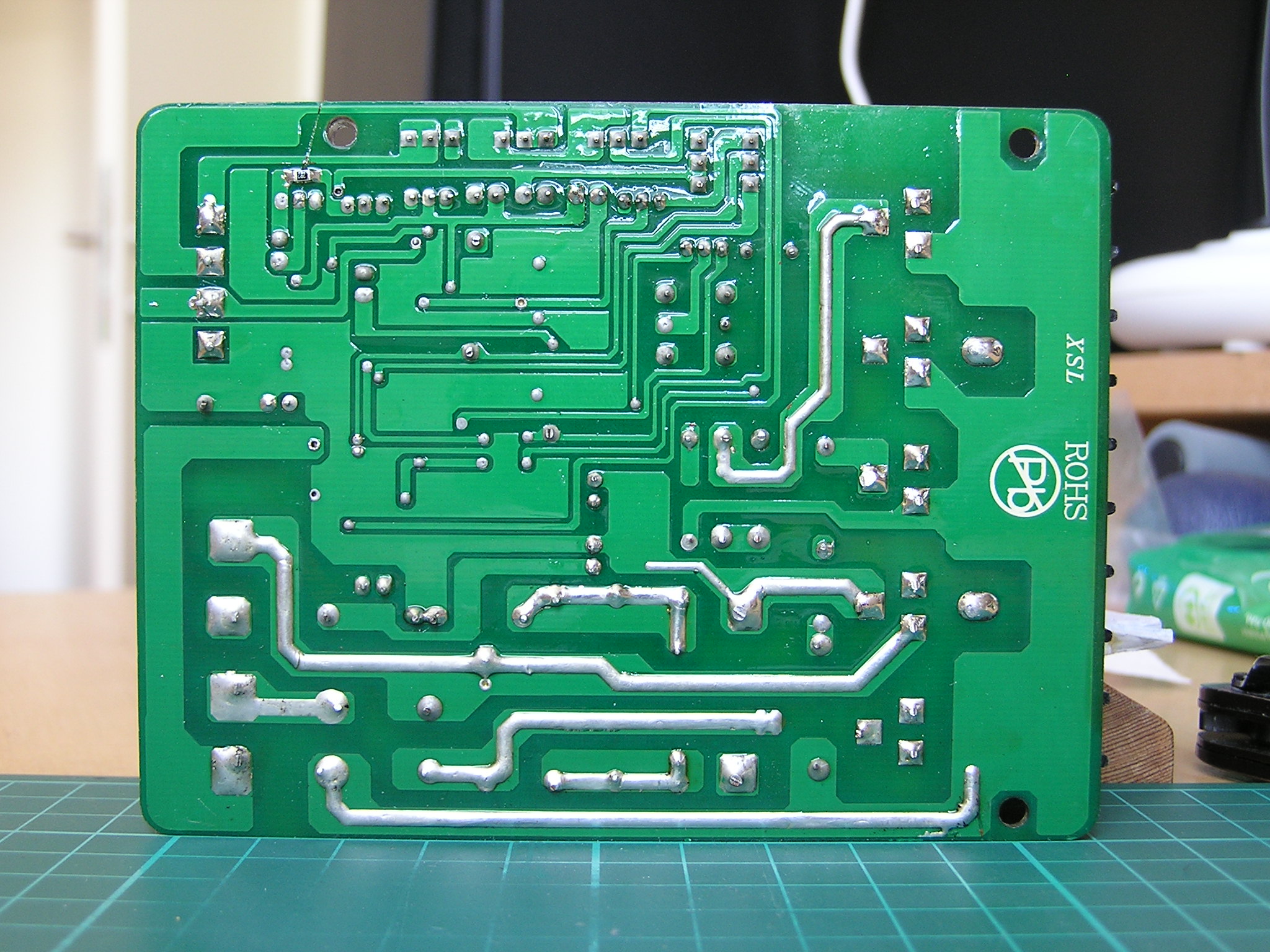

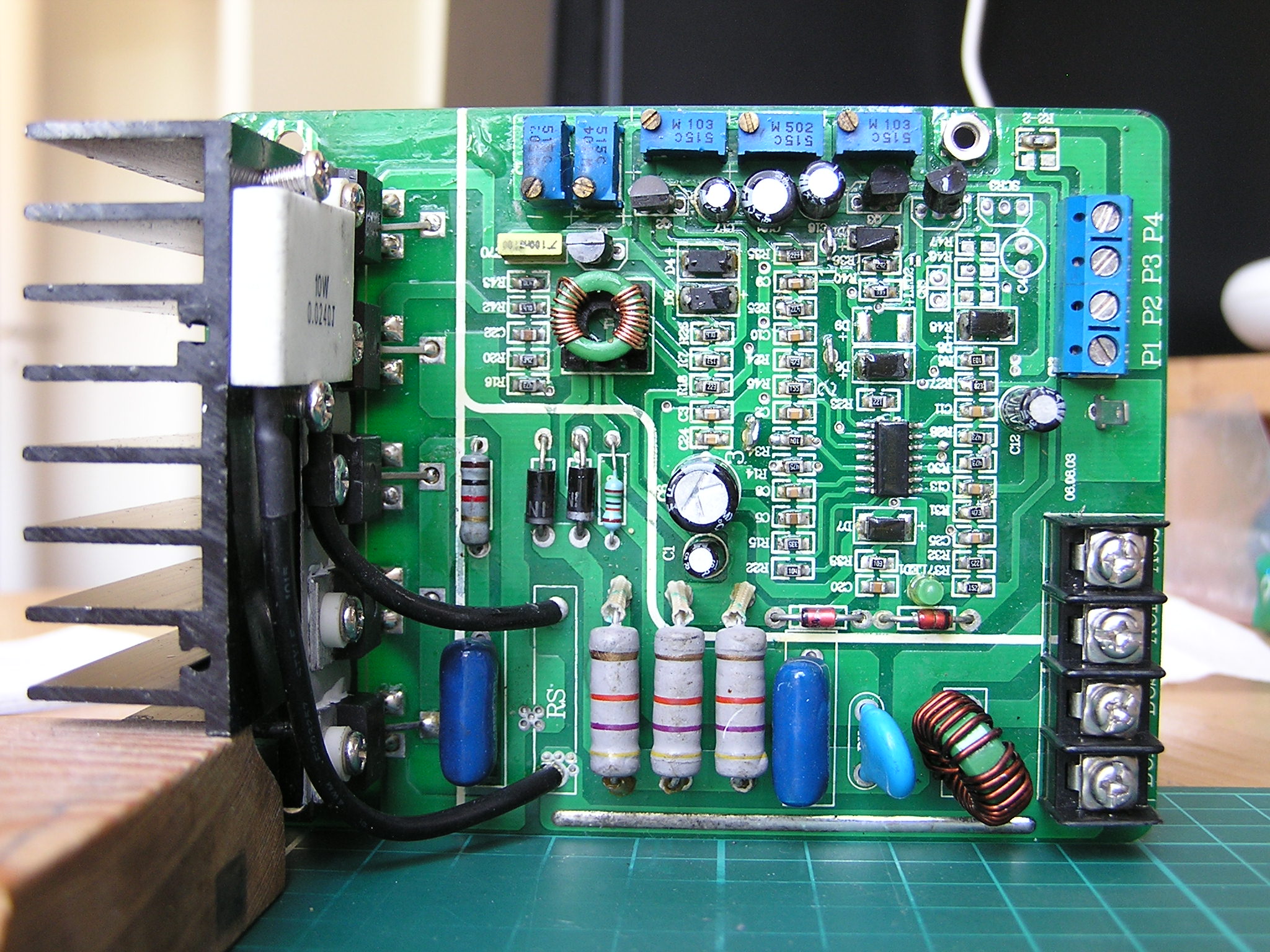

Mały update - odrysowałem z płytki schemat elektroniki.
Schemat z prawdopodobnie zawiera błędy bo płytka jest skomplikowana a oznaczenie układu scalonego nieczytelne. Trzy razy rysowałem zanim udało mi się pogrupować elementy w rozsądne bloki
zdjęcia płytki
W tej chwili testuję płytkę na stole - działa bez zastrzeżeń zarówno obciążona żarówką jak i silnikiem - domyślam się że problem leży jakimś połączeniu bądź uszkodzeniu ścieżki (znalazłem całkiem ładny ślad po śrubokręcie) i podczas "macania" omomierzem tymczasowo "naprawiło się"
zdjęcia płytki

Źródłem problemu były kondensatory elektrolityczne - po wymianie tokarka chodzi jak nowa. Zmierzyłem stare kondensatory - pojemność mają ok ale wszystkie "ciekną" - około 0.1mA przy 30V (były na 50V) , nawet po kilku minutach pod napięciem.
