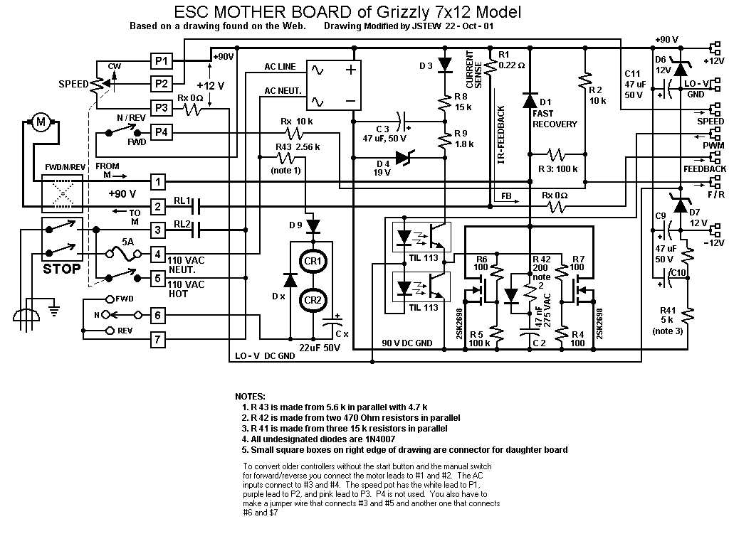

Wbudowałem nowe szczotki, "dotarłem" na niskim napięciu, zamontowałem silnik w tokarce i... sytuacja bez zmian.
Coś mi się zdaje że problem leży w elektronice. Posprawdzałem i dociągnąłem połączenia, zmierzyłem potencjometr do ustawiani szybkości - wszystko wygląda ok. Zauważyłem też że silnik czasami "buczy" mimo że się nie kręci - według miernika cęgowego idzie na niego prawie 0.8A AC. Domyślam się sterownik produkuje "DC" przez sterowany fazowo prostownik - więc pewna zawartość AC w prądzie nie jest dziwna. Ale 0.8A AC przy zerowym DC wygląda bardzo podejrzanie.
Na razie wyjąłem elektronikę - spróbuję odtworzyć schemat i naprawić. W każdym razie pomysł przebudowy na falownik i silnik trójfazowy brzmi coraz bardziej interesująco...

Post napisał: micro » 14 kwie 2018, 19:59
Może te schematy coś pomogą.
zasilanie_tokarki_u2350b_1_750.pdf
(28.19 KiB) Pobrany 180 razy

Post napisał: grg12 » 14 kwie 2018, 21:27
Dzięki
Na razie wygląda że to inny układ - nie "prawdziwe" PWM tylko fazowe na tyrystorach (na radiatorze są dwa tyrystory, 3 diody, i opornik mocy podłączony szeregowo z silnikiem - nie wiem czy do pomiaru prądu czy do hamowania) - na płytce jest tylko jeden układ scalony.
Pierwsza linia oznaczenia "324" (co sugeruje LM324 quad op amp - wielkość się zgadza, połącznie GND jakby też) druga linijka N00db35 (gdzie db może być rosyjską literą П) - co to sugeruje nawet google nie wie - coś mi się zdaje że odrysowanie tego zajmie mi parę wieczorów...
