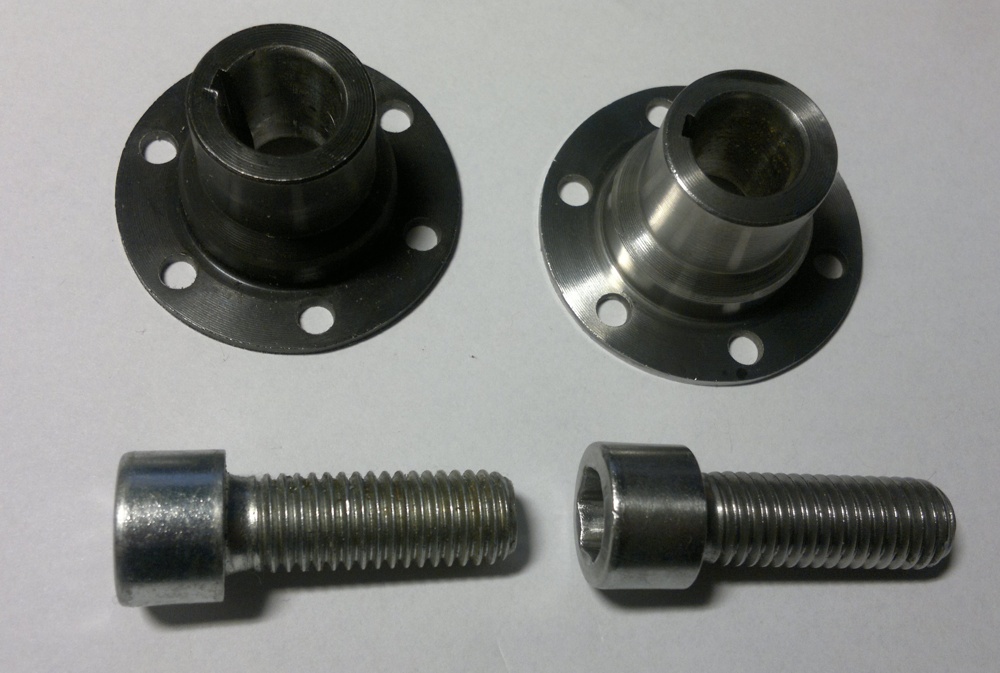

Ten trick z octem też widziałem na kanale Michael Cthulhu, on zazwyczaj projekt zaczyna właśnie od całonocnej kąpieli w occie i potem przetarcia materiału byle ścierką i jest czyściutko. Jeśli chodzi o skalę to chyba nie jest taki duży problem, w końcu odpowiednio duży zbiornik i nawet jeśli proces ma trwać kilkanaście godzin, to można dużo przerobić. Pytanie tylko, czy to się sprawdzi w tej sytuacji, ale może warto spróbować?

No jeszcze jak by trzeba usunąć nieinwazyjnie oksydę lub ocynk to też ocet daje rade (kwestia kilkunastu minut)
na wieksza skale na pewno pojawił by się problem co robić z przepracowanym roztworem
