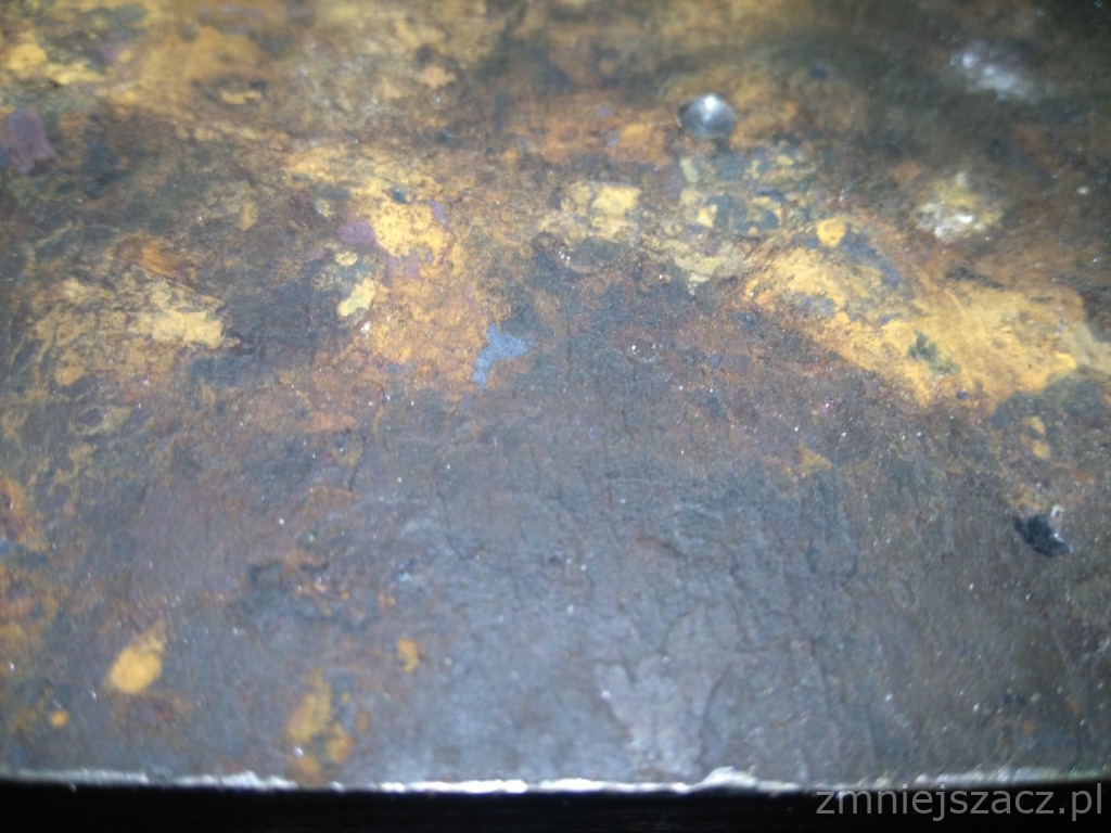

Co jakiś czas muszę męczyć się z grubymi blachami aby je frezować po wierzchu bo powierzchnia hutnicza jest katastrofalna (jakieś strupki) i do cynkowania się to słabo nadaje.
Frezowanie jak wiadomo tanie nie jest, płytki lecą a w nagrodę szlifowanie wypływek.
Detale powiedzmy tak na oko 150x100mm x 90mm grubość blachy- obróbka z obu stron.

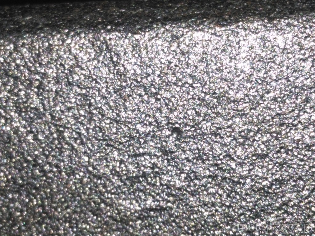

a tak wygląda odkuwka po śrutowaniu w powiększeniu
Z tego co widzę śrutownice mają to do siebie że, w ogóle nie potrzebują kompresora bo i żaden by pewnie nie wydalił. Śrut jak sądzę jest przenoszony turbiną odśrodkową- coś w stylu jak odciąg stolarski tyle że, konstrukcja z pewnością nieco inna ale zasada podobna.
ciężko coś sensownego znaleźć ale trafiłem na coś takiego np.
widać że, po lewej stronie u góry jest turbinka do transportu śrutów z niewielkim silnikiem.
Ma ktoś styczność ze śrutowaniem? Jak wygląda eksploatacja i koszt?
