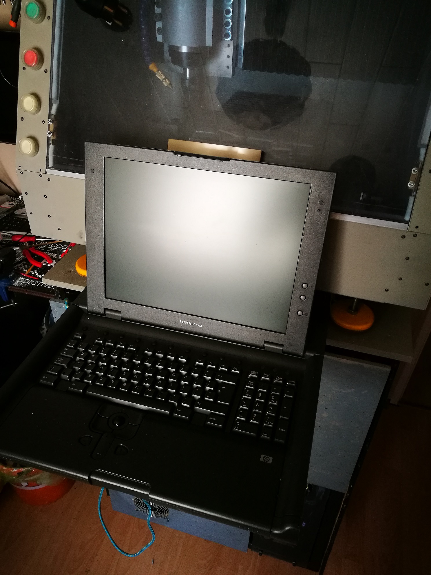

mały apgrejt :)
zakupiłem kiedyś tu przez forum konsole serwerowa,
para prowadnic meblowych + 4 kątowniki i teraz wszystko pod ręką

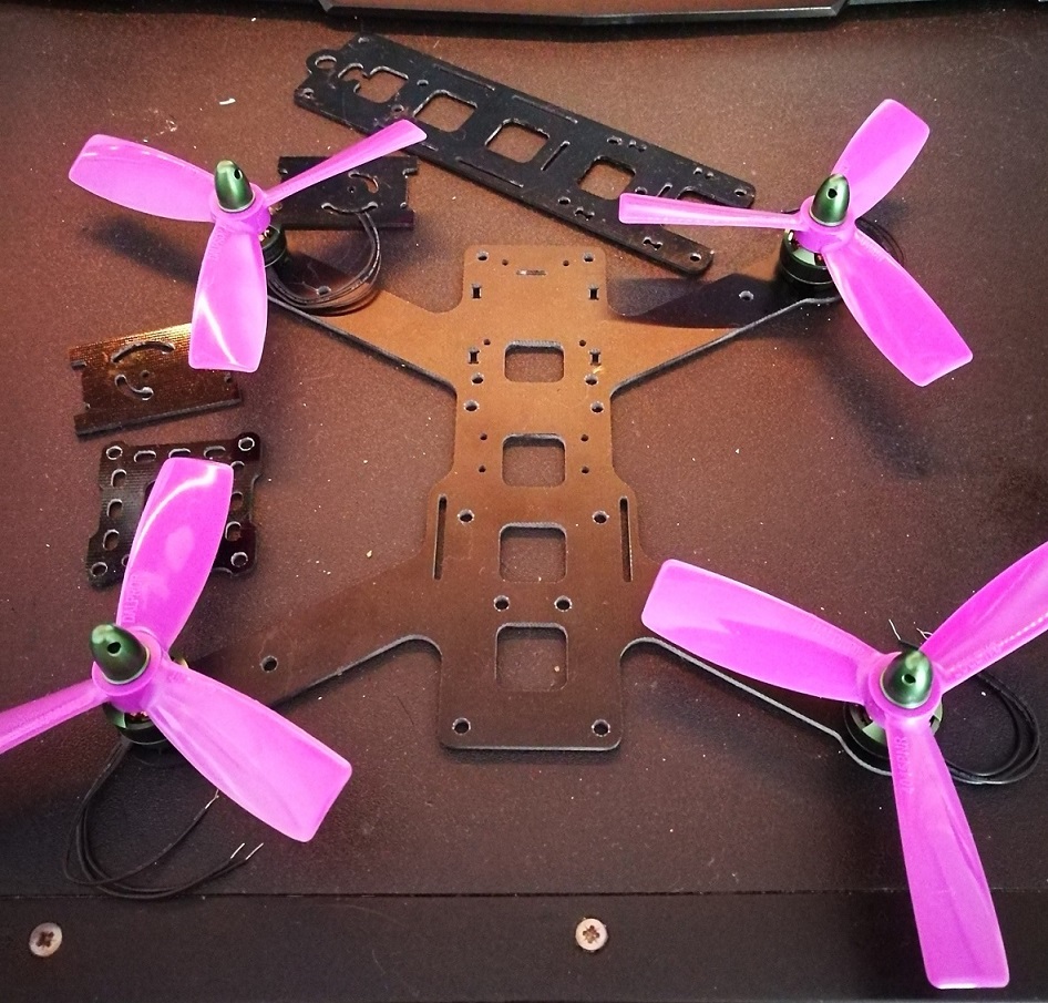

a to moja ostatnia zajawka - świeżo frezowana ramka do dronika

zacharius pisze:zakupiłem kiedyś tu przez forum konsole serwerowa,
U mnie dokładnie w tym samym celu konsola rackowa od serwerów leży i czeka... aż się maszyna zbuduje... :-)

Jak sprawuje się konsola ?, teraz trochę żałuję że się jej pozbyłem :D

konsolka się przydaje jest wygoda
