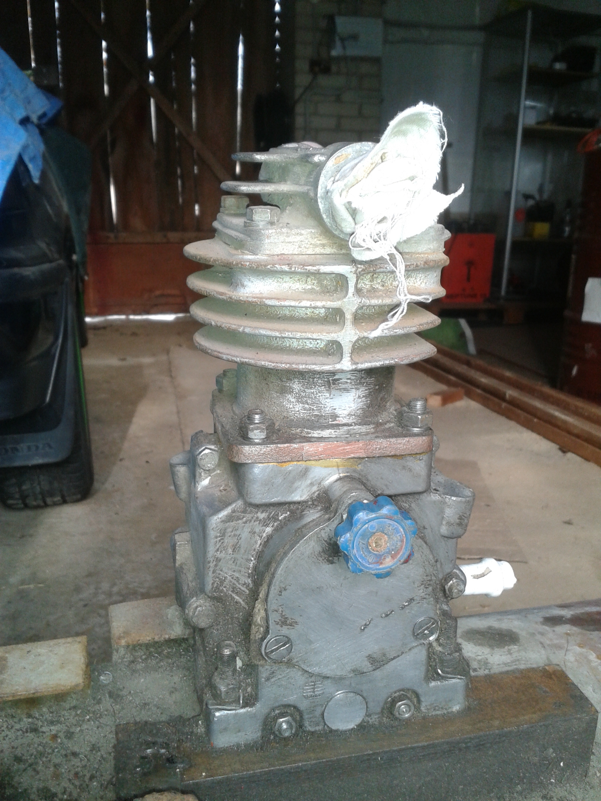

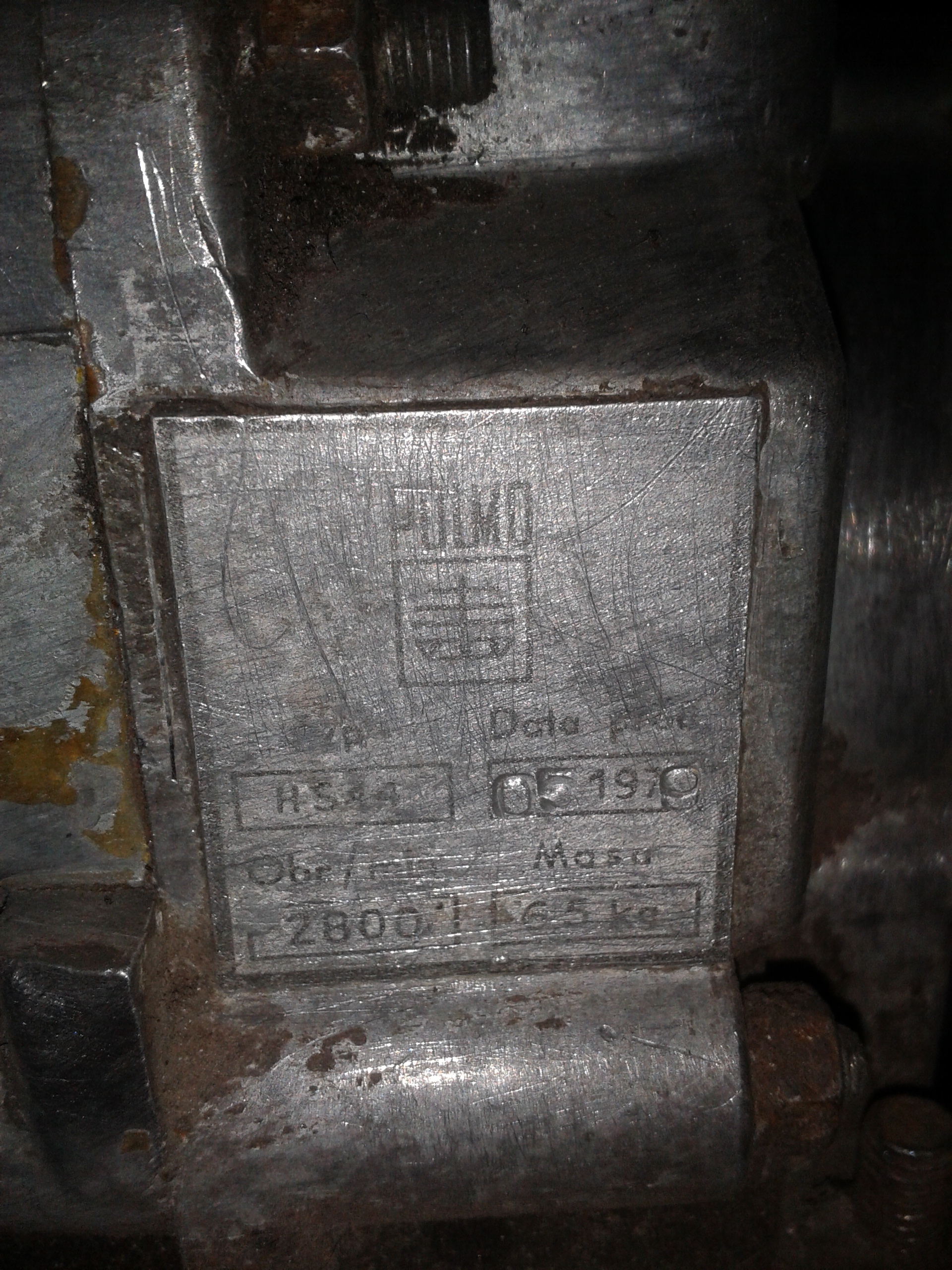

Kupiłem na złomie stary kompresor tłokowy, najprawdopodobniej samoróbkę. Chciałbym go przywrócić do życia, co nieco informacji znalazłem w sieci, jednak miałbym kilka pytań.
Jeśli dobrze znalazłem to sama pompa to polska HS-11:
Jest o niej sporo informacji, jest dość popularna i z częściami ani wiedzą nie powinno być problemu.

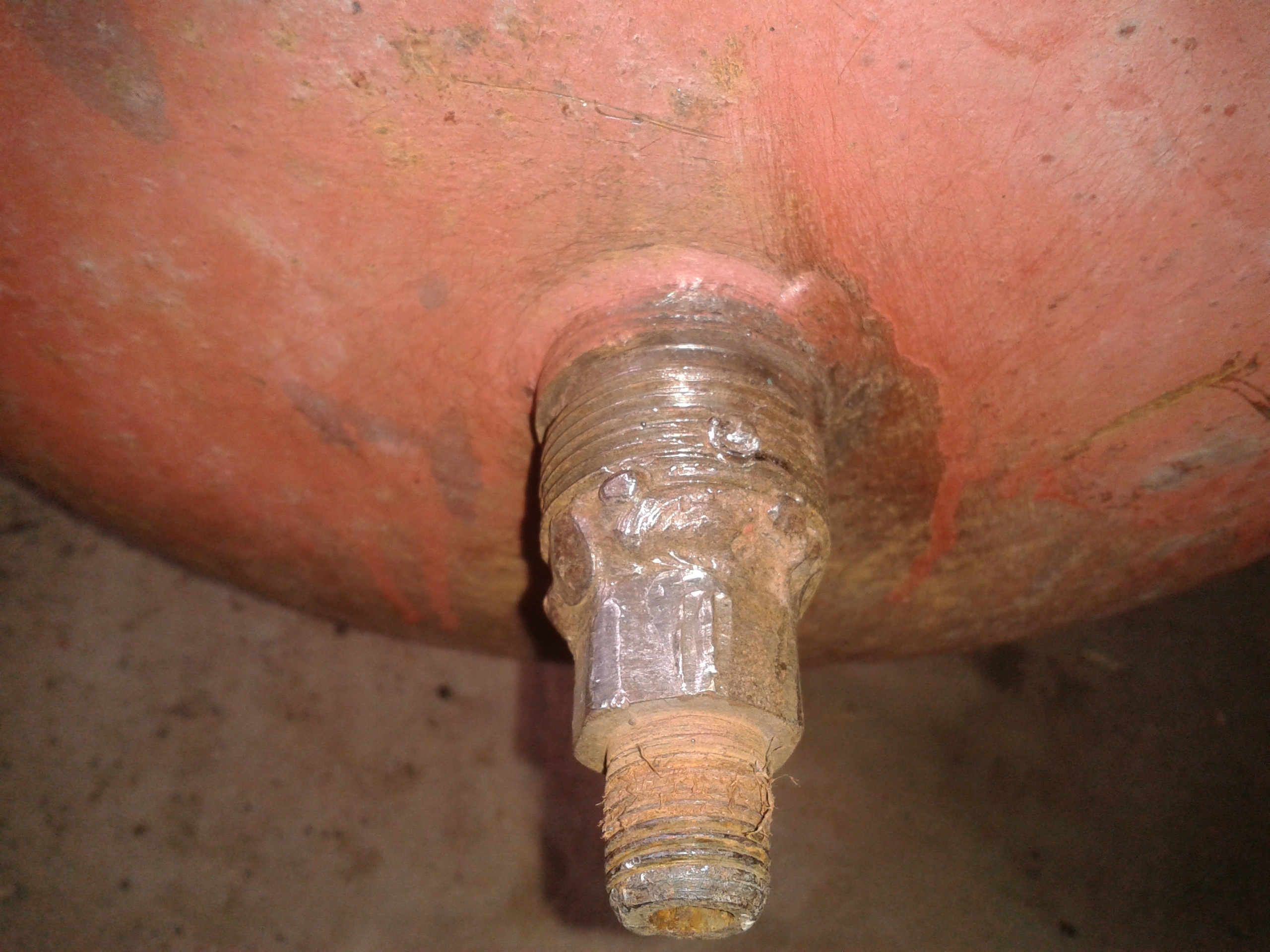

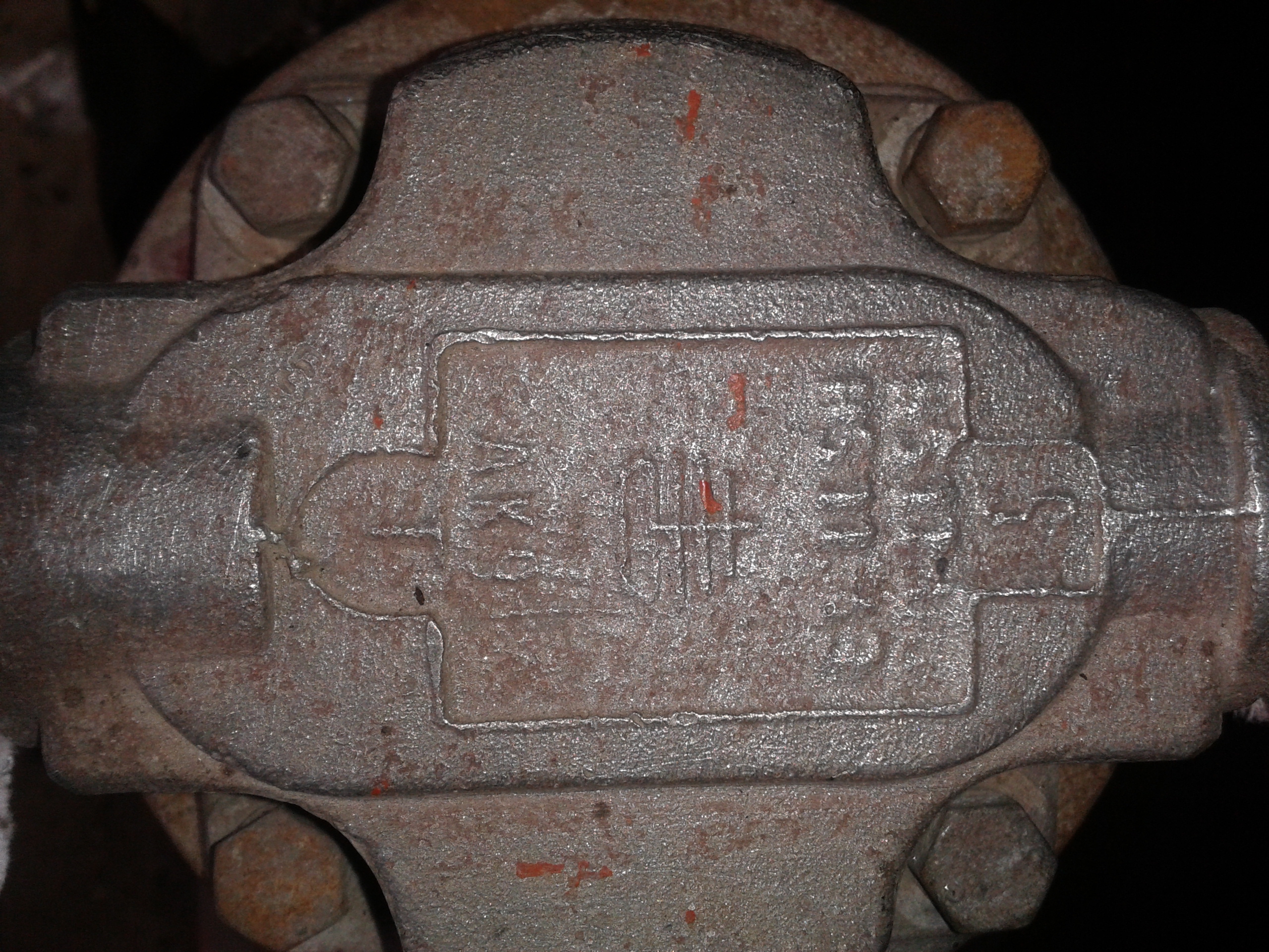

Butla jest dość duża- 30X100 cm, i (o ile dobrze policzyłem) powinna mieć około 70 litrów. Są na niej oznaczenia:
FWS-ST25-H01
1061140 1-P 319
Niestety nic nie mogłem o niej znaleźć i nie jestem pewien czy wytrzyma ciśnienie 8 bar. Nie wiem czy jest po LPG, czy po hydroforze- może ktoś coś wie i pomoże?
Ponadto butla ma wspawaną zwężkę w szyjkę wyjściową:
Z tego co się zorientowałem szyjka jest niewykręcana i pozostaje mi tylko obciąć zwężkę przed gwintem, zeszlifować spawy i przegwintować żeby zedrzeć resztki po spawaniu. Zwężka ma jakieś 6-7 mm średnicy, więc jest niepotrzebna.

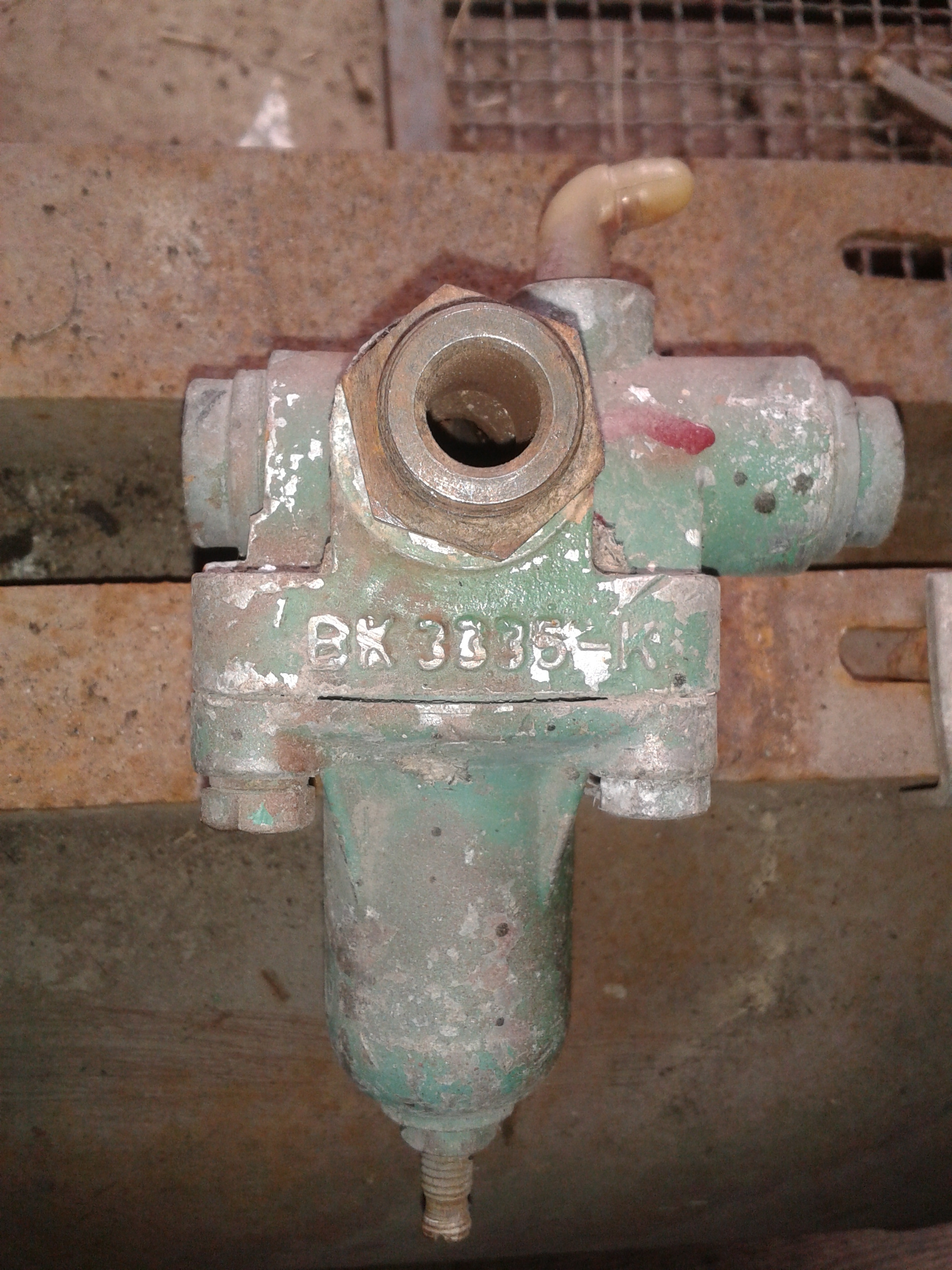

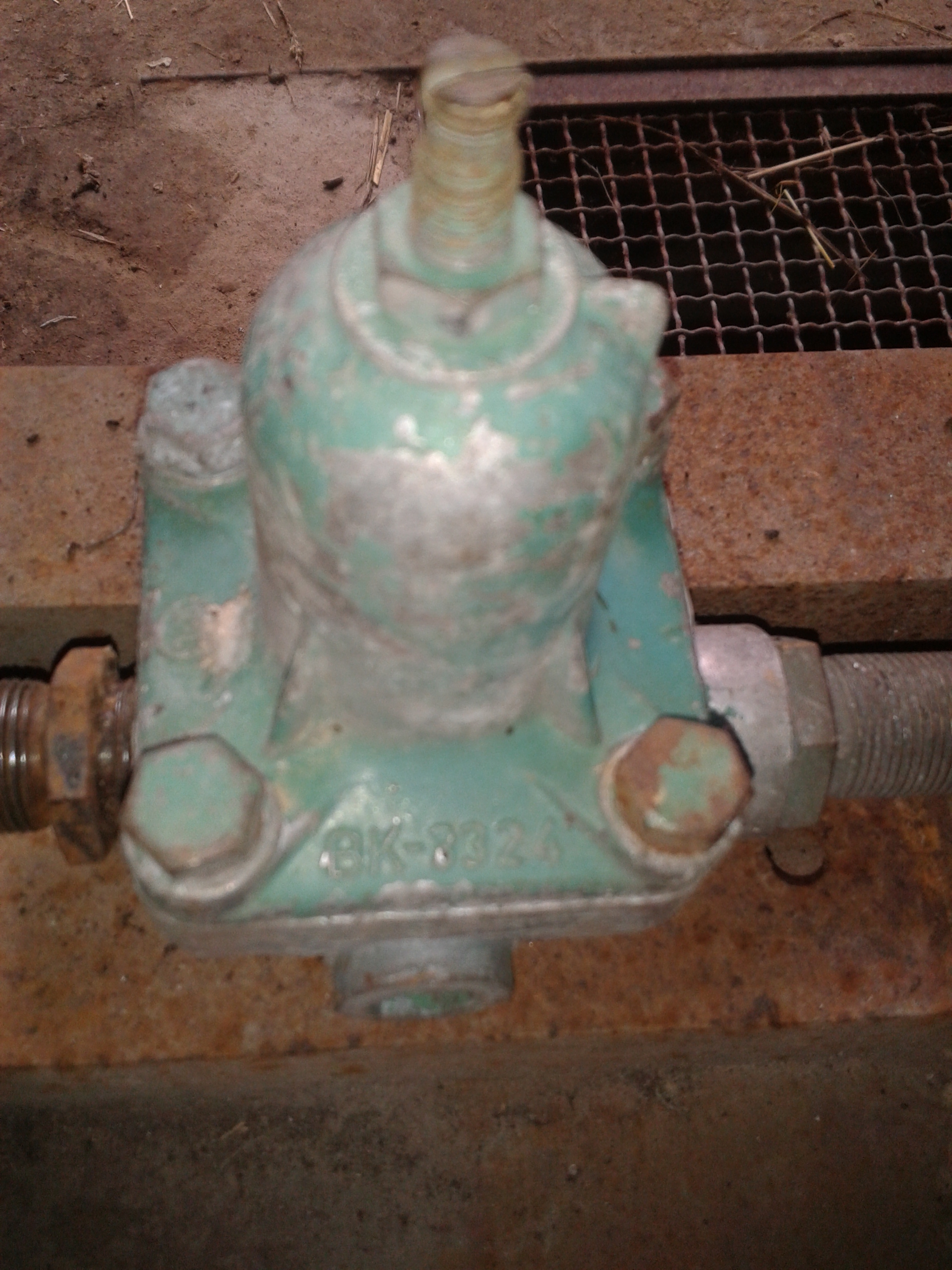

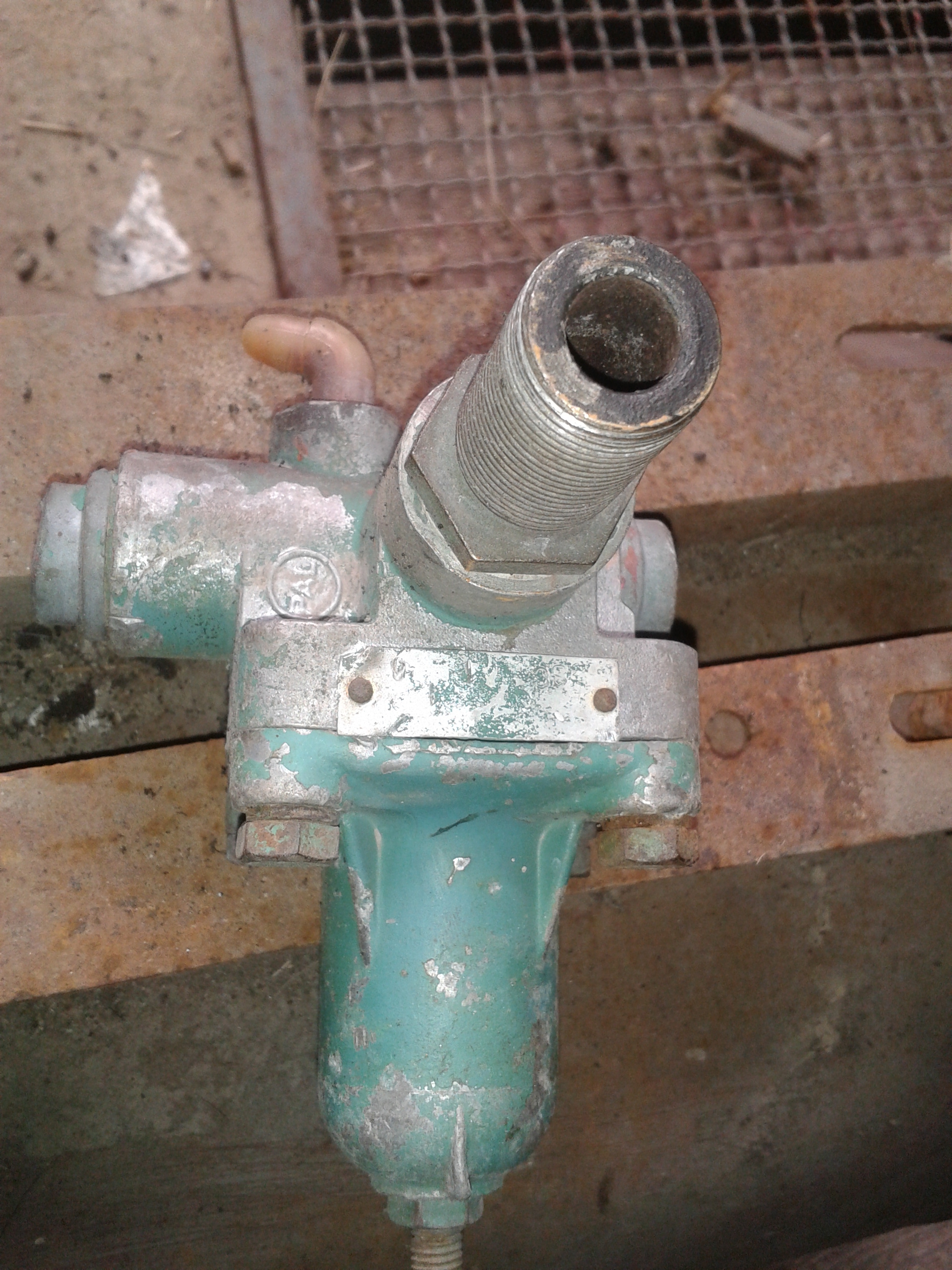

Pomiędzy wyjściem z głowicy a rurką idącą do zbiornika było zamontowane takie urządzenie:
Z nabitymi numerami:
PAL
BK-3335-K na "głowiczce"
BK-3324 na spodzie
Z tego co udało mi się znaleźć na niemieckich i słowackich stronach to jest to jakiś regulator ciśnienia, czy też zawór bezpieczeństwa, nie mam pewności. Czy ta część jest mi potrzebna?

hi
rozpadnie się kompresor (te blaszki w głowicy popękają no i olejem pluje)
jest to z stara 66 lub od ciągnika max jej ciśnienie to 6bar
no i wydajność du** nie urwie

Post napisał: Areo84 » 01 lis 2016, 20:38
Taki kompresorek będzie miał mizerną wydajność. Pojemność skokowa HS14 to 107cm3. Nawet jeśli pogonisz go na maxa -2800 obr/min (co jest dla niego niezdrowe) to da teoretyczną wydajność około 300L/ min. Rzeczywista nie będzie przekraczała 230-240L/min. Pobór mocy przy takich obrotach i ciśnieniu 8bar zamyka się w 2 kW. :lol:
http://polmo-lodz.com.pl/katalog/zasoby/601_23.pdf
Do okazyjnego napompowania koła, czy przedmuchania czegoś powietrzem może wystarczy. Do malowania to trochę mało.
Ze dwa takie maleństwa by się przydały

Na zdjęciu tej butli to widać tylko kawałek to nikt nie powie co to jest, idź na złomowisko lub przejedź do jakiegoś gazownika i kupisz za grosze butle bez legalizacji od auto gazu mają one ciśnienie znamionowe około 20 atmosfer
k-m-r1
Posty: 1417
Lokalizacja: OOL lub DW
Post napisał: k-m-r1 » 03 lis 2016, 17:25
Weź to zielone do regulacji ciśneinia jedź do rolniczego gdzie są części do Zetora Ursusa tam sie dowiesz co to jest :)
Tu jeszcze kilka informacji
https://samorobki.pl/viewtopic.php?f=21&t=660
Wiejecej informacji znajdziesz w książce części zamiennych do ursusa lub stara.
Książka jest dostępna na chomiku
"Uwaga gwint w tym zielonym lubi być złośliwy i nie trzyma" Kompresor podobnie zbyt mocno dokręcisz i pstryk. Wiem bo niedawno naprawiałem zetora 6011 i tam był taki regulator ciśnienia. W srodku śruba spreżyna i wkrecając zmienia sie ciśnienie. Apropo mam też 4011kolor zielony 6011 kolor czerwony zwane ogórek i pomidor :D

Butla będzie miała próbę wodną, bo w sumie jej oznaczenia po tylu latach nic nie są warte... A to zielone to faktycznie regulator ciśnienia do ciągników Ursus :) Z tego co się zorientowałem to upuszcza nadmiar powietrza przy przekroczeniu określonego progu w barach. Dla moich potrzeb raczej zbędne.

Regulator ciśnienia w układzie hamulcowym przyczepy- obstawiam. W sprężarce domowej stosowany raczej jako zawór zwrotny lub regulator ciśnienia. Ale reguluje ciśnienie w okolicach 6-10 bar jak pamiętam.
