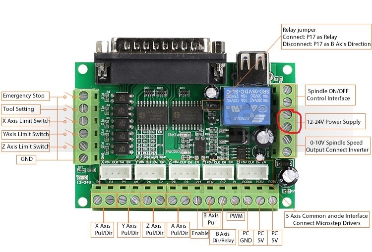

Witam, czy ktoś uporał się z ta płytką? a mianowicie z niedziałającymi krańcówkami?bardzo proszę o podpowiedź
silniki działają krańcówki grzyb nie ma reakcji na elektrodzie znalazłem,że ktoś miał ten sam problem i pomogło podanie dodatkowego napięcia 12v na zacisk i jak ręka odjął mi to nie pomaga dalej brak reakcji
wycinek rozmowy
- "Podłączyłeś obydwa zasilania ?
5V przez usb do zasilania buforów wyjściowych i 12V pod zaciski zasilające (niezbędne do pracy transoptorów wejściowych i przetwornika f/U)"
- "Panowie jesteście genialni wszystko już działa prawidłowo i tak jak kolega powiedział nie było napięcia na płytce bo byłem pewny że to jest wyjście do wrzeciona a nie zasilanie tyle tygodni męki i kombinowania przez taką błachostkę naprawdę wielkie dzięki"

Ja nie zasilam jej dodatkowym 5v ani 12 a krańcówki działają
może to dla tego że to 5v dostaje z sterowników silników ?
A sterownikom podaje 42v z sterownika idzie 5v na płytę i wszystko działa
Nie działa mi jedynie pomiar narzędzia ale to z winy programu sterującego bo nawet nie wykonuje pomiaru automatycznie ale sm ustawiam Z.0
Dodatkowo gniazdo LPT ma swoje zasilanie 5v i 3,3

Wejścia i przetwornik cyfrowo analogowy do sterowania falownikiem mają osobne zasilanie 12-24 jak nie podepniesz to nie będą ci działać.

Z niedziałającymi krańcówkami na płycie pod Mach3 poradziłem sobie tak jak to widać na załączonym zdjęciu w żółtym prostokącie.
Ominąłem niedziałające transoptory.
Obrazek[img]
I działa

Daliście mi do myślenia i sprawdziłem na szybko swoją niedawno dostarczoną płytkę... też wygląda że transoptory nie działają.. :-(
Mach'a odpaliłem w trybie diagnostyki i jak podaje GND na nóżki transoptorów podpięte do gniazda LPT to w Mach'u zapalają się lampki na poszczególnych pinach (tak jak skonfigurowane) ale jak podaję GND na poszczególne zaciski na płycie od krańcówek, E-stopu i Z-probe to nic się nie dzieje...
Zasilanie płyty podpięte pod USB oraz dopięty zasilacz 12V
Czyżby transoptory były sypnięte ??

u mnie były dobre mimo to nie działało problem musiał być gdzie indziej ..chyba jakieś zwarcie bo przygasała jedna led jak stykałem o wejść

co ciekawe, przemierzyłem chwilę temu podając na płytę tylko zasilanie 12V, między pinami trasoptorów od strony gniazd przyłączeniowych a masą mam niecałe 10V z wyjątkiem transoptora od Z-probe bo na nim tylko na jednej nodze jest niecałe 10V
