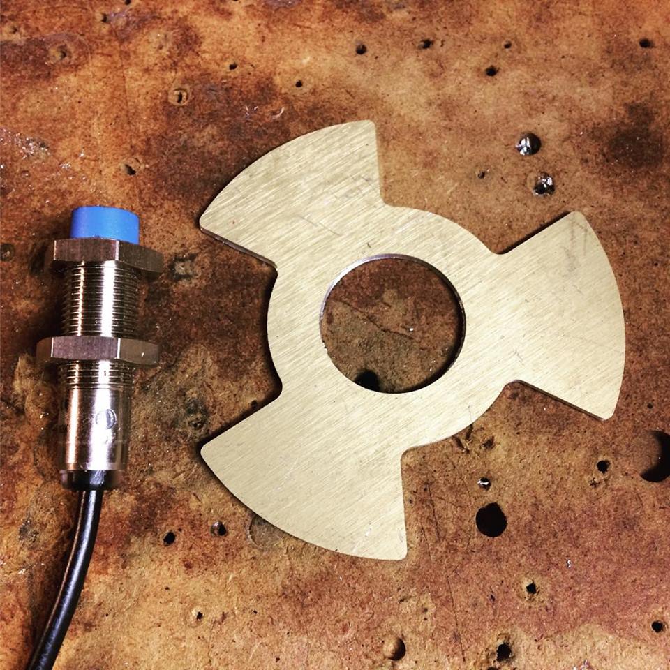

Zrobiłem sobie prosty enkoder do wrzeciona - tarcza z aluminium i czujnik indukcyjny.
Działa dobrze.

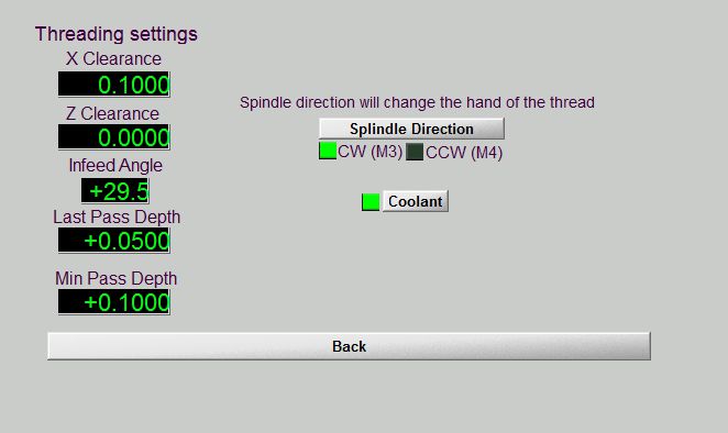

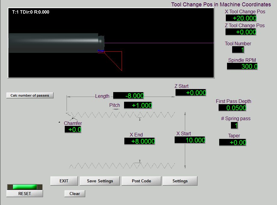

Mam natomiast problem z kreatorem "simple threading (lathe)" w machu.
Próbowałem wpisywać parametry na 100 sposobów i coś jest nie tak.
Załączam przykładowe screeny:
Albo nóż lata kilkanaście/kilkadziesiąt razy poza wałkiem a potem pod koniec wjeżdża rampą w materiał, że aż wrzeciono staje, albo wychodzą takie głupoty:
Czy ktoś mógłby coś doradzić, bo trochę szkoda weekendu na kombinowanie po omacku.
Dzięki

Sam pomiar prędkości działa w porządku, testowy program z powiązaniem posuwu z obrotami działa dobrze (im szybciej obraca się wrzeciono tym szybszy posuw), wydaje mi się, że problem leży w błędnej interpretacji kodu G76 przez program.
Sprawdzałem konstrukcję wygenerowanego przez wizard cyklu G76, wygląda poprawnie, zgodnie z instrukcją Mach.
Ale nawet jak linie przebiegu narzędzia na podglądzie wyglądają OK (kolejne przejazdy robocze równoległe do osi wałka i coraz bliżej osi) to faktyczny przebieg narzędzia jest zupełnie inny - przeloty w powietrzu nieco poza zadanym wymiarem a potem na koniec wjazd na chama na pełną głębokość aż wrzeciono staje dęba.

No i się wyjaśniło: 'Note: that actually cutting a thread is not available on a Demo (unlicensed) version of the
program.'

Zainwestowałem w licencję Mach i działa.
https://www.instagram.com/p/BeBmAGKFn3V/?taken-by=zblab
Muszę przełożenie silnika zmienić, bo obniżyłem po prostu obroty na falowniku i brakuje momentu, stąd zbieranie po 0,05 mm.
Uwaga: Mach nie ogarnia większej ilości impulsów na obrót niż jeden, zatem tarczę z powyższego posta zamieniłem na taką z jedną łopatką i śmiga.
