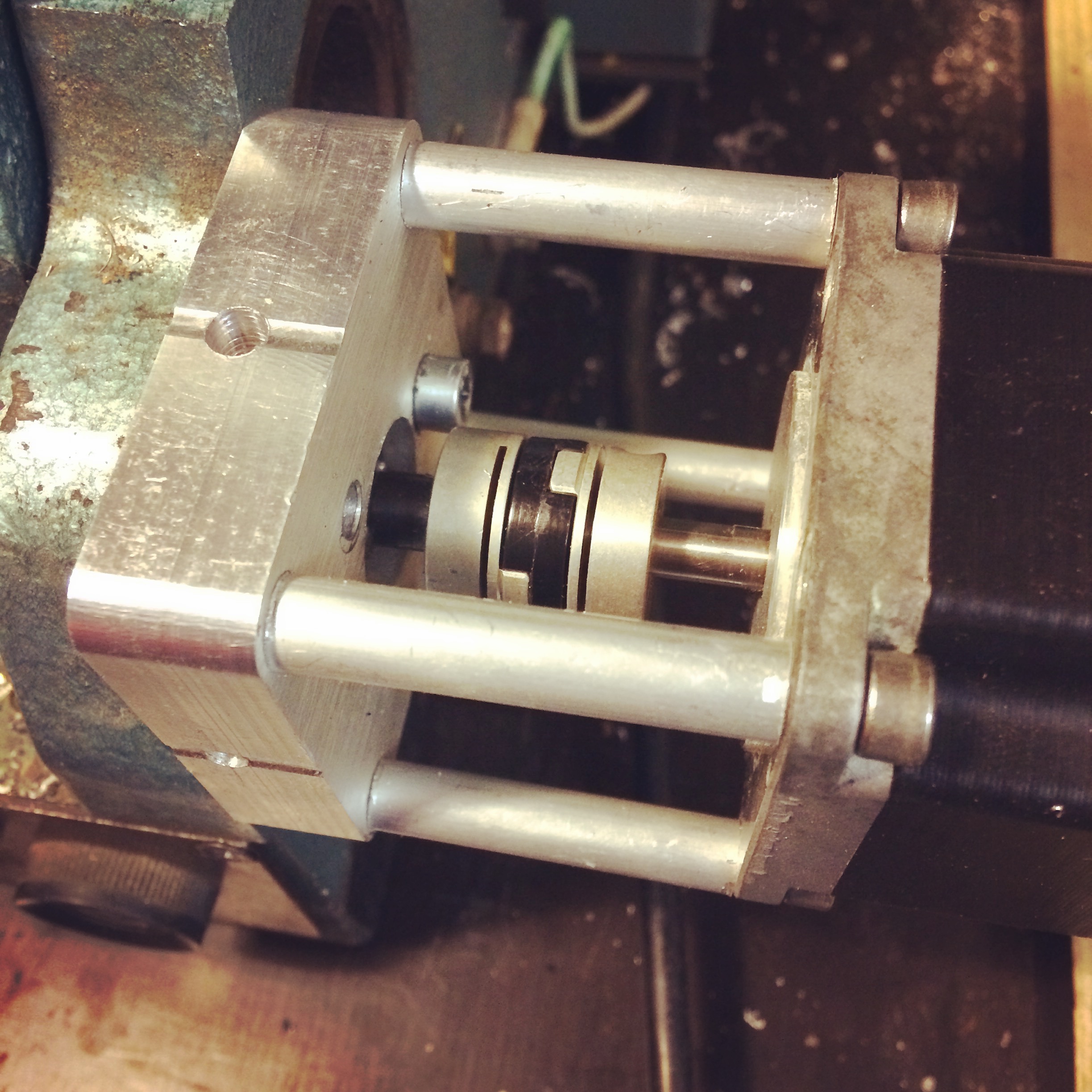

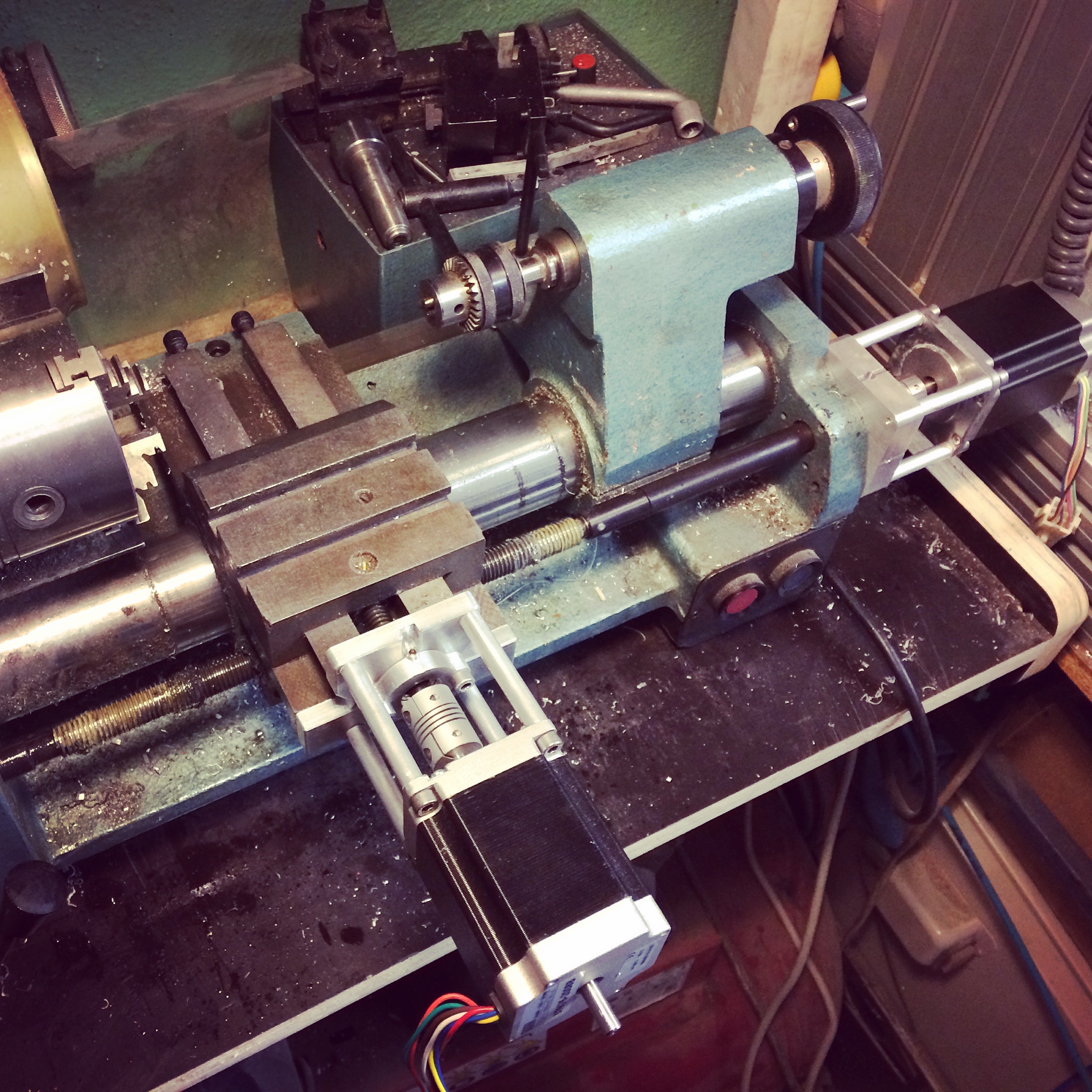

Cześć. Chciałbym przedstawić swoją modyfikację manualnej tokarki stołowej.
Tokarkę Uniwersal posiadam od kilku lat. Choć jest nieduża, nie raz się przydała w warsztacie. Jakiś czas temu zamontowałem do niej falownik zamiast oryginalnego układu zasilającego silnik. Praca na tokarce stała się o wiele przyjemniejsza a silnik zyskał nieco mocy.
Jednak apetyt rośnie w miarę jedzenia - ostatnio wpadł mi w ręce sterownik Zelrp i pomyślałem, czy wraz z kurzącymi się na półce silnikami krokowymi nie podłączyć go do tokarki.
Podstawowe założenie - możliwy bezproblemowy powrót do oryginału - czyli demontuję co niepotrzebne i dorabiam adaptery bez uszkadzania pierwotnej tkanki maszyny. Dodatkowe elementy wykonałem z aluminium na zbudowanej samodzielnie frezarce CNC. Łożyskowanie śrub toczne (łożyska kulkowe), w oryginale było ślizgowe.

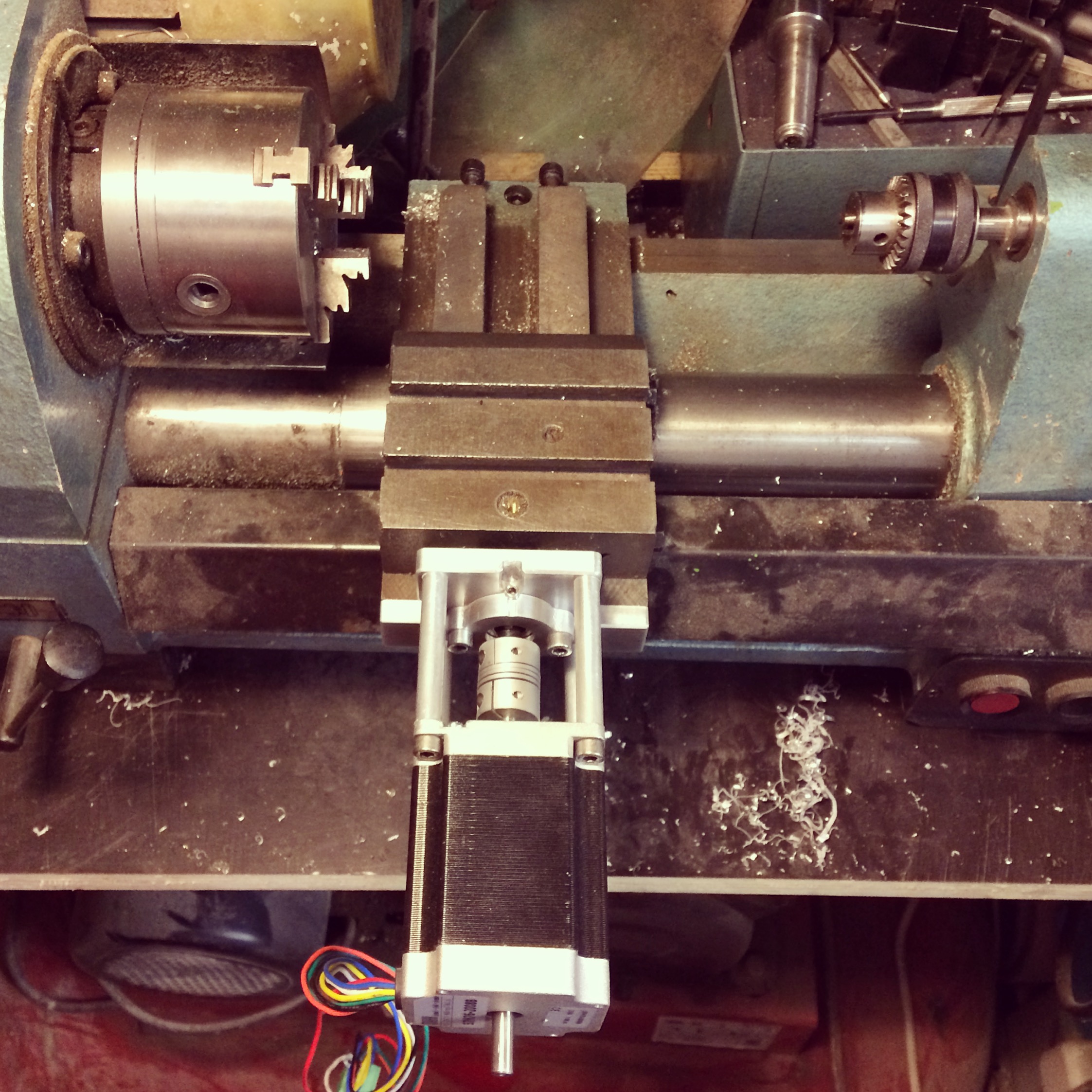

Oś X:
Oś Z:
Obie osie:

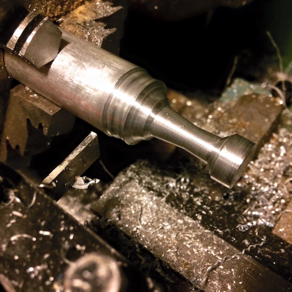

I jak toczy (pierwszy wytoczony "element" - idealnie nie wyszedł):

Już zamieniłem sprzęgła na lepsze (Huco). Te sprężynkowe ze zdjęć to straszny szajs.

śruby oryginalne kolega zostawił?

Śruby jeszcze oryginalne, jak poczuję, że mnie to kręci i już coś umiem to zastanowię się czy inwestować czas i środki w dalszą przeróbkę tej mini tokarki, czy od razu lepiej zacząć przerabiać coś większego.
