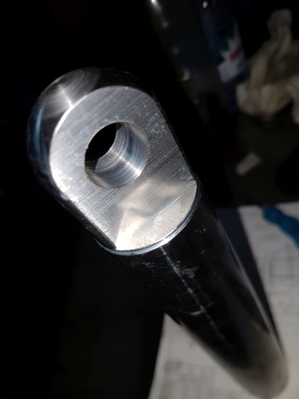

Podczas wiercenia wiertlem płytkowym fi 18 w stali s355 na gl. 20mm przy wychodzeniu wiertla z materiału powstaje taka delikatna spiralka (jakby zarys gwintu). Próbowałem już zmieniać obroty od 1500 do 3000 , posuw od 80 do 100 i bez zmian . Co jest przyczyna ??

Może wiertło nie być w osi wrzeciona. Kiedy wiercisz, symetrycznie naostrzona płytka naprowadza wiertło do osi obrotu detalu, kiedy wychodzisz wiertło odgina się do swojej osi i rysuje powierzchnię otworu.
To jedna z możliwości.

Daj powrót wiertła na G1 i spiralki nie będzie.

Czy wiertło jest w osi tego nie wiem , mocowane w tulejce ER .Stożek 40 , frezarka Maho DMU 50 . Powrót na G1 dobra myśl ale trzeba będzie cały programik napisać bez cyklu , a człek rozleniwił się tymi cyklami ;)

Płytkowe w ERce? Mało sztywne jak dla mnie. Zmień na Weldona.

Potwierdzam - mocowanie w ER to kiepski pomysł.

można by też w inną stronę... na dnie M5 i wyjazd G0 nad detal-co najwyżej kreseczka zostanie lub może nic. O mocowaniu "ER" i wątpliwej geometrii lub sztywności narzędzia/maszyny nie będę wspominał ;)

O ile za pomocą wyjścia z otworu przy G1 udało się pozbyć "spiralki" o tyle nadal powierzchnia jest delikatnie mówiąc słaba. Eksperymentowałem i najlepszy efekt jest przy wierceniu "na raz" , S 1500 i F 80 . Od polowy głębokości otworu ewidentnie gorsza powierzchnia , aby było ciekawiej to przy wierceniu z łamaniem wióra jest jeszcze gorzej.

A może trzeba posuw zwiększyć bo wiór rysuje na dole. 5 setek to mało trochę. Dałbym dysze tym bardziej że materiał rzepa. A vc powinno byc ok 140m
