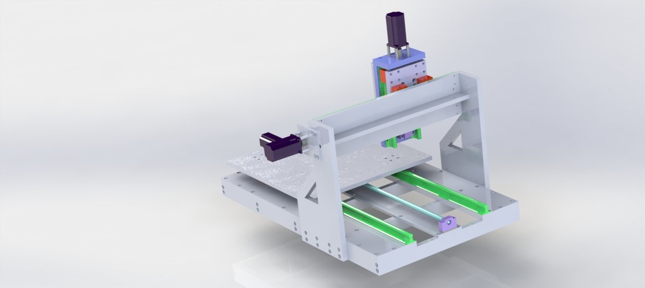

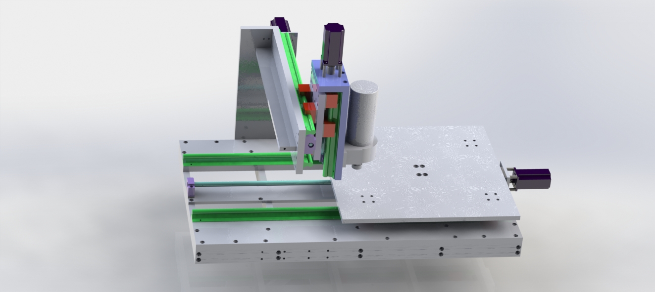

Ta nie była projektowana pod aluminium, a głównym założeniem było jak największe pole obróbcze, w bardzo małym miejscu. Tutaj na forum z reguły jest tak, że jak nie ma jakiegoś rażącego błędu, to mało kto się wypowiada, w twoim projekcie rażących błędów nie ma, gdybyś zbudował taką to będzie fajnie działać, tylko zbudowanie jej będzie bardziej czasochłonne niż innych konstrukcji.

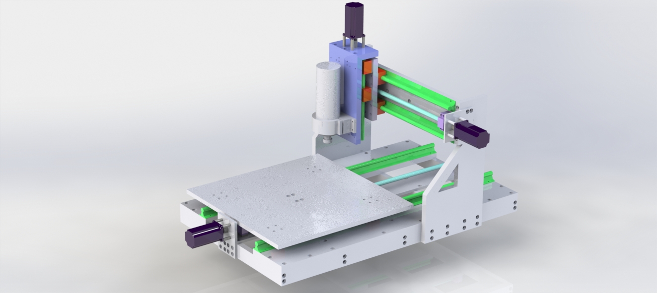

Re: ocena Projektu Frezarka stalowa skręcana 600x850
Prowadnice pod stołem bardziej do środka na zasadzie 2/3, to samo po długosci, będzie wieksze pole robocze, zreszta stolik chyba ponadwymiarowy, Umieszczenie prowadnic na belce w ten sposób wymaga dokladnosci wykonania belki z góry i z dołu w tolerancji te 0,1 - 0,15 mm, inaczej bedzie sie kleszczyc, ogólnie jest to nietechnologicznie, winny byc prowadnice obok siebie na jednej płaszczyznie.

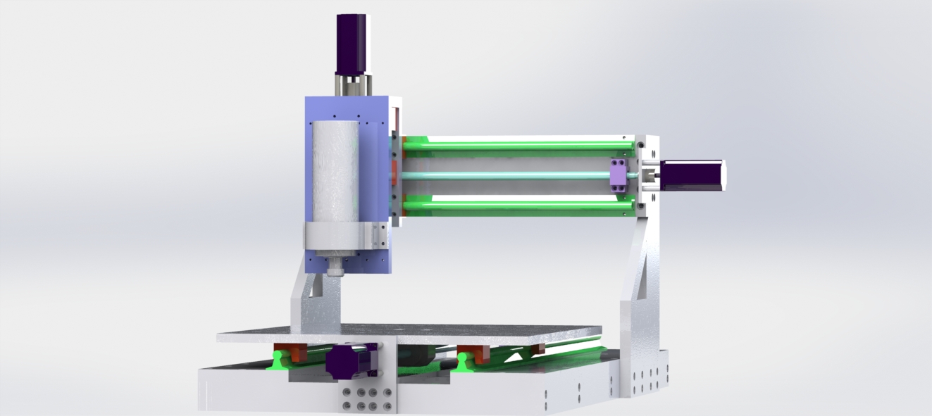

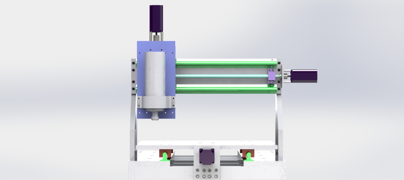

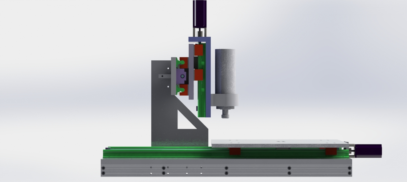

Biorąc pod uwagę wasze uwagi zmieniłem projekt do takiego stanu. Zwęziłem rozstaw prowadnic pod blatem, usunąłem nadmierną ilość blach, zmieniłem konstrukcję bramy osi Y oraz wózek osi Y. Tak to obecnie wygląda:
a, belka poprzeczna powinna byc belką o przekroju czy to kwadratu czy prostokata, żadne teowniki czy ceowniki.
Tutaj są 2 płyty jedna o 640x150x20mm przednia a tylna usztywniająca 600x50x20. Czy chodzi o sam kształt skręcanej belki ?
Witam, Czy przy takiej konstrukcji silniki krokowe 3Nm 3A będą wystarczające czy lepiej celować w silniki 4.4Nm 4.5A mianowicie zastanawiam się nad takimi dwoma zestawami:
Im więcej masz kasy tym wieksze silniki kupujesz, momentu siły nigdy dość, problemy robisz jakieś dziwne.

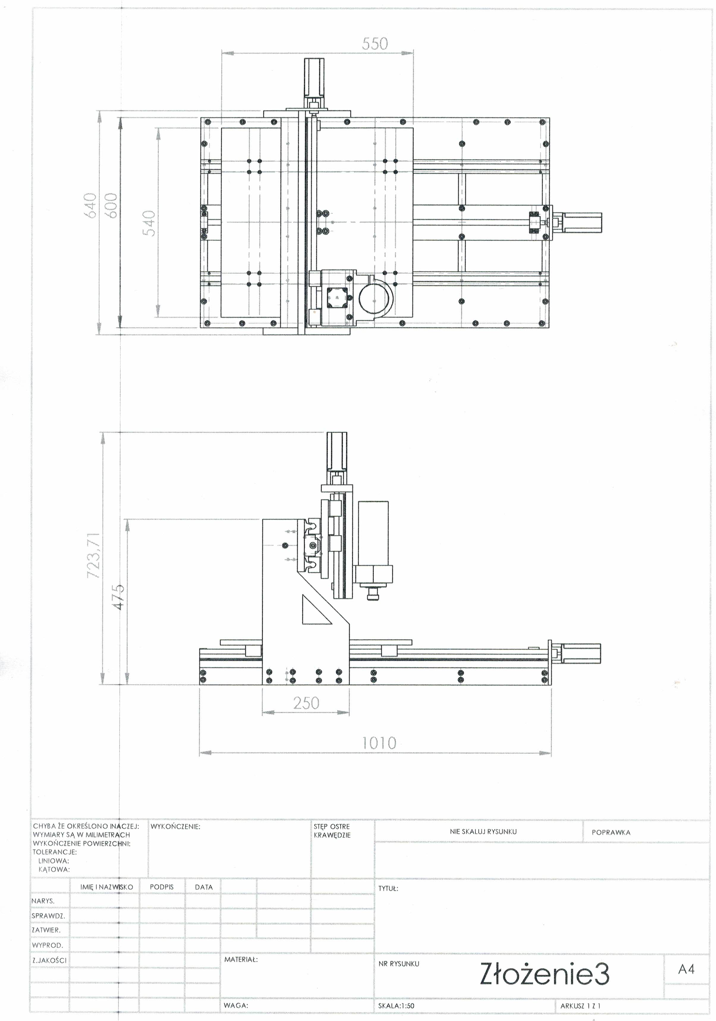

Panie kolego, po pierwsze gdzie jest rysunek złożeniowy ? Bo tylko w ten sposób da się realnie ocenić projekt. Po drugie na jakiej podstawie dobrałeś Pan silnik i łożyska ?
Bartuss1, Rozumiem twoje podejście , że lepiej ale chodzi aby pierwszą frezarkę chcę zrobić przyzwoitą, działającą ale kosztów nie chcę ponosić ponad to co trzeba. Następną jak będę robił nie będę oszczędzał i nie pójdą silniki krokowe tylko serwo ale na razie chcę zrobić przyzwoitą i nie wchodzić ponad to co trzeba w koszty.
Ubermarcos: rysunki zamieszczę dobór był robiony analizując inne projekty na forum, nie mam wiedzy teoretycznej, aby samemu poradzić sobie z doborem silników.
Tutaj jest zgrubnie z wymiarowany rysunek złożeniowy :
