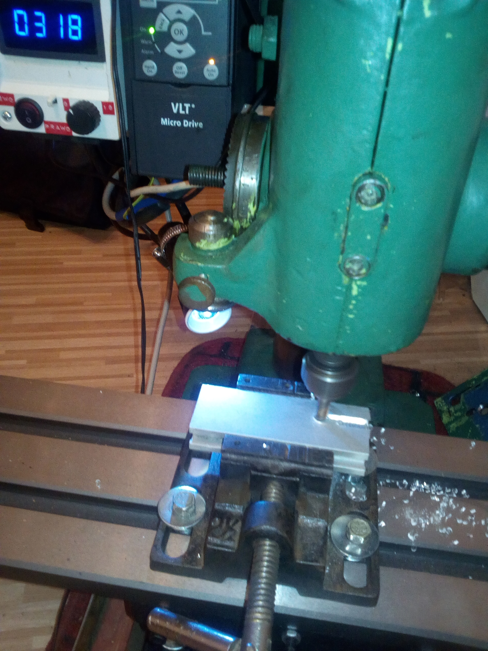

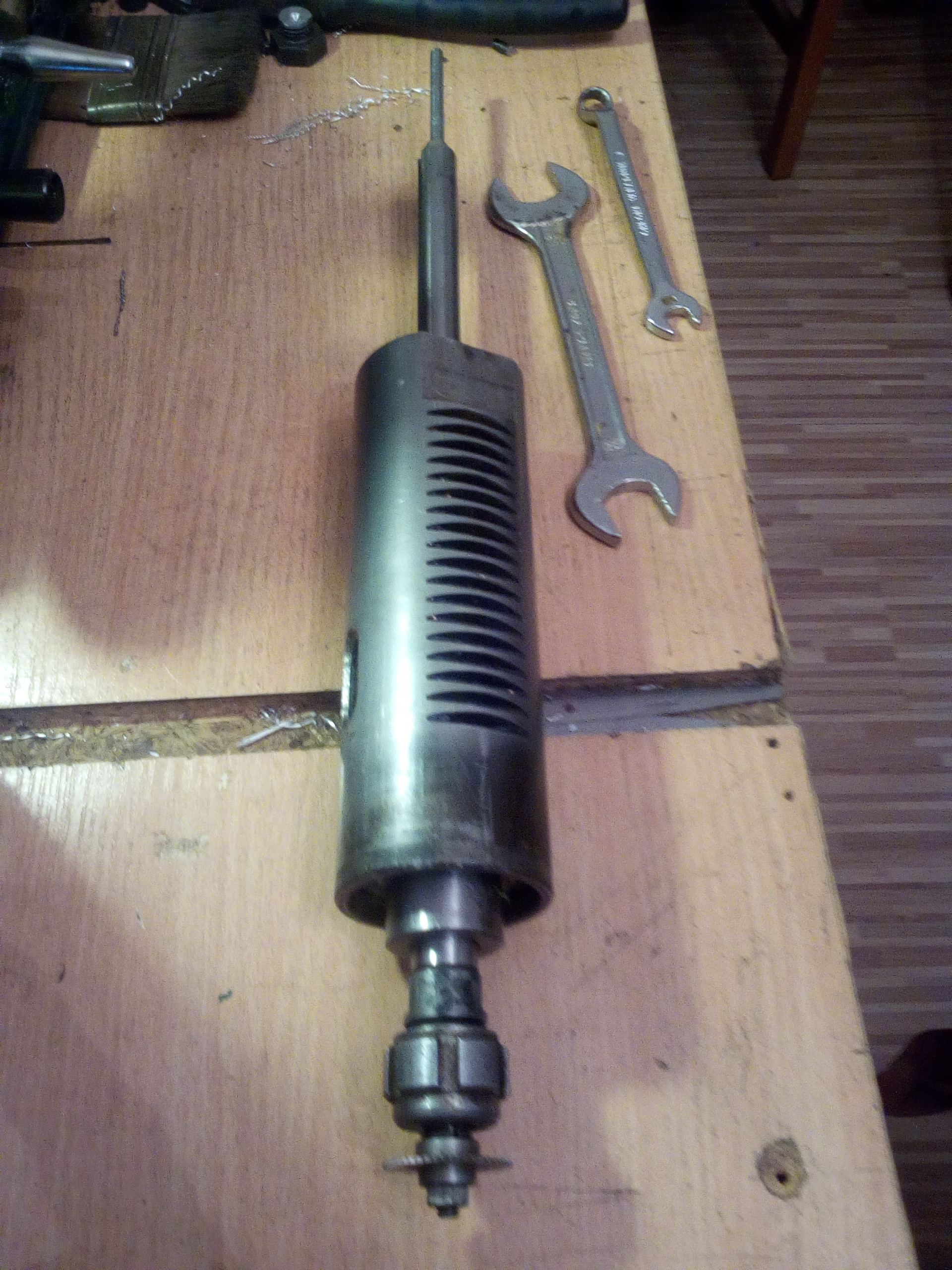

Witam wszystkich, odświeżę temat możliwości mocowania tulei do frezów i frezów ze stożkiem MK2 i śrubą ściągającą. To co było przez większość uznawane za niemożliwe dzisiaj się dokonało. Fotki poniżej, pozdrawiam Janek Obrazek Obrazek

Witam, popieram przedmówcę, falownik to świetne rozwiązanie, koła pasowe do WS15 są od 150zł w górę, i mają średnicę wew. fi18 takie średnice wałka są w starszych silnikach , jeśli otwory w łapach nie pasują do rozmieszczonych w korpusie wiertarki daj płytę pośrednią gr. 5-6mm. Ja mam u siebie silnik 1,1kW 2800obr/min koło pasowe na silniku fi120 za jedyne 30zł teraz zakończyłem modernizację wrzeciona i mogę frezować bez obaw żę oprawka mi wypadnie i tu falownik jest idealny.Pozdrawiam

Robiłeś nowe wrzeciono czy wierciłeś stare ? Podrzuć kilka uszczegółów tej przeróbki, bo chodzi mi po głowie żeby i moją WS podrasować o możliwość frezowania. ;-)

Witam, do testów kupiłem wrzeciono takie co opisuje DTR-ka czyli na trzech łożyskach a w oryginale jest wrzeciono oparte na czterech łożyskach i całe jest utwardzane do 63HRC natomiast to z DTR-ki tylko nawęglane do 52HRC tak że środek wrzeciona jest z oporami ale skrawalny zaczynałem wiertłem zwykłym HSS fi6 60mm, potem 100,150,200,300 tokarka stara ale w idealnej kondycji tak że otwór jest w idealnie w osi.Szpilka to pręt gwintowany M6 kl.10.9 nakrętka też kl.10.9.W oprawce wkręcona tulejka redukcyjna gwint zew. M10x1,5 wew. M6x1
Frezowałem już frezem fi8 dwu piórowym w aluminium przybranie 3mm idzie super, w płaskowniku stalowym 5mm fasolkę na długości 50mm 1przybranie 3mm i drugie 2mm bez problemów. Testuję czy to się wrzeciono nie urwie, ale mam nadzieję ze przy rozsądnym użytkowaniu będzie super Ws15 to WS15 a nie jakaś chińszczyzna zx7016.Pozdrawiam Janek
