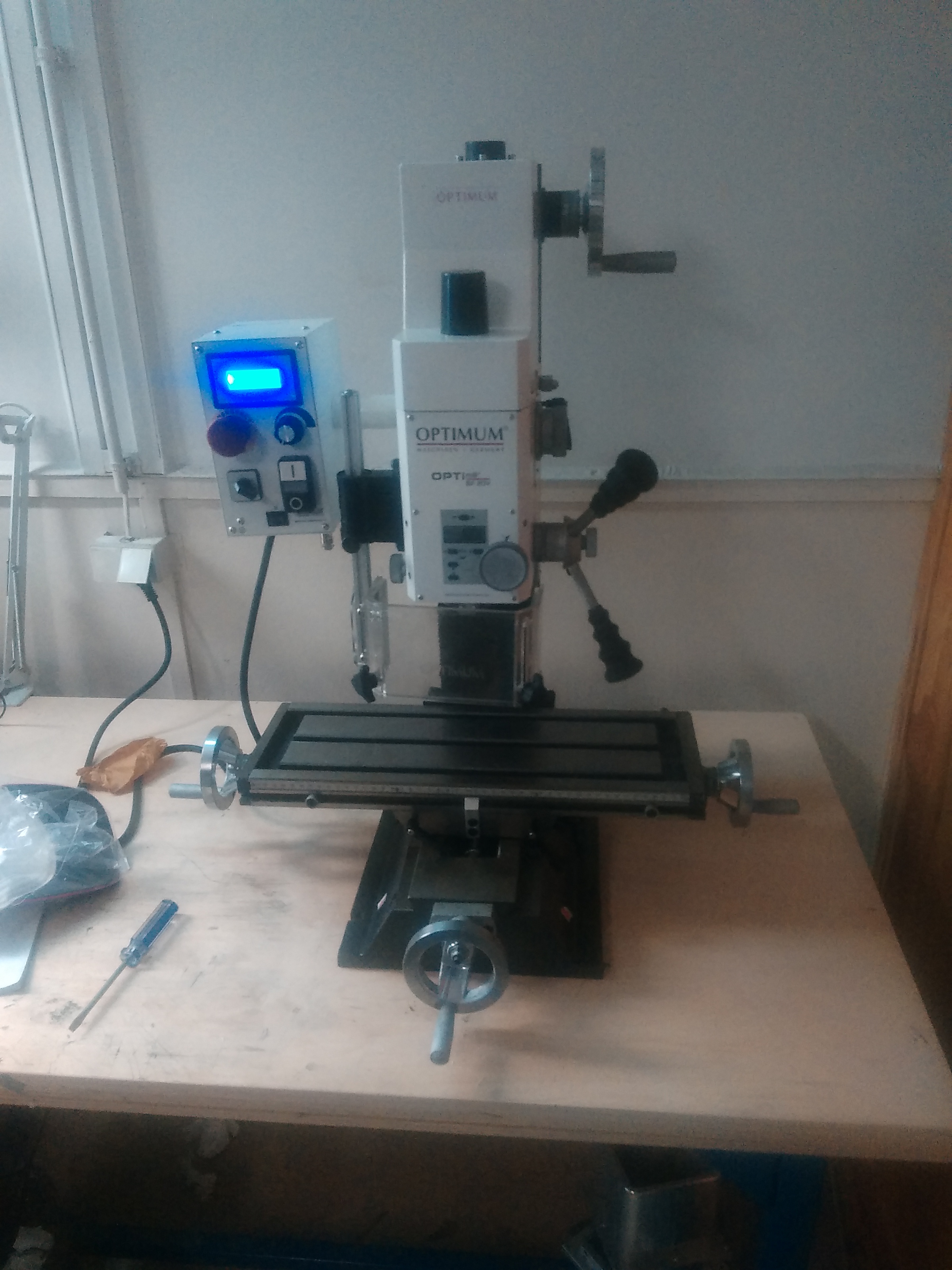

Post napisał: JanuszT » 12 wrz 2017, 11:42
Jak zwykle trochę czasu, ale...
Wczoraj było wejście smoka :mrgreen: :mrgreen:
Niedługo zapewne nowy temat z bardzo podstawowymi pytaniami, a tymczasem dziękują wszystkim, którzy udzielali się w tym temacie.
Nie wiem, czy dołączoną czapkę z logiem (i daszkiem :mrgreen: ) uznać za element ochrony osobistej :mrgreen:
