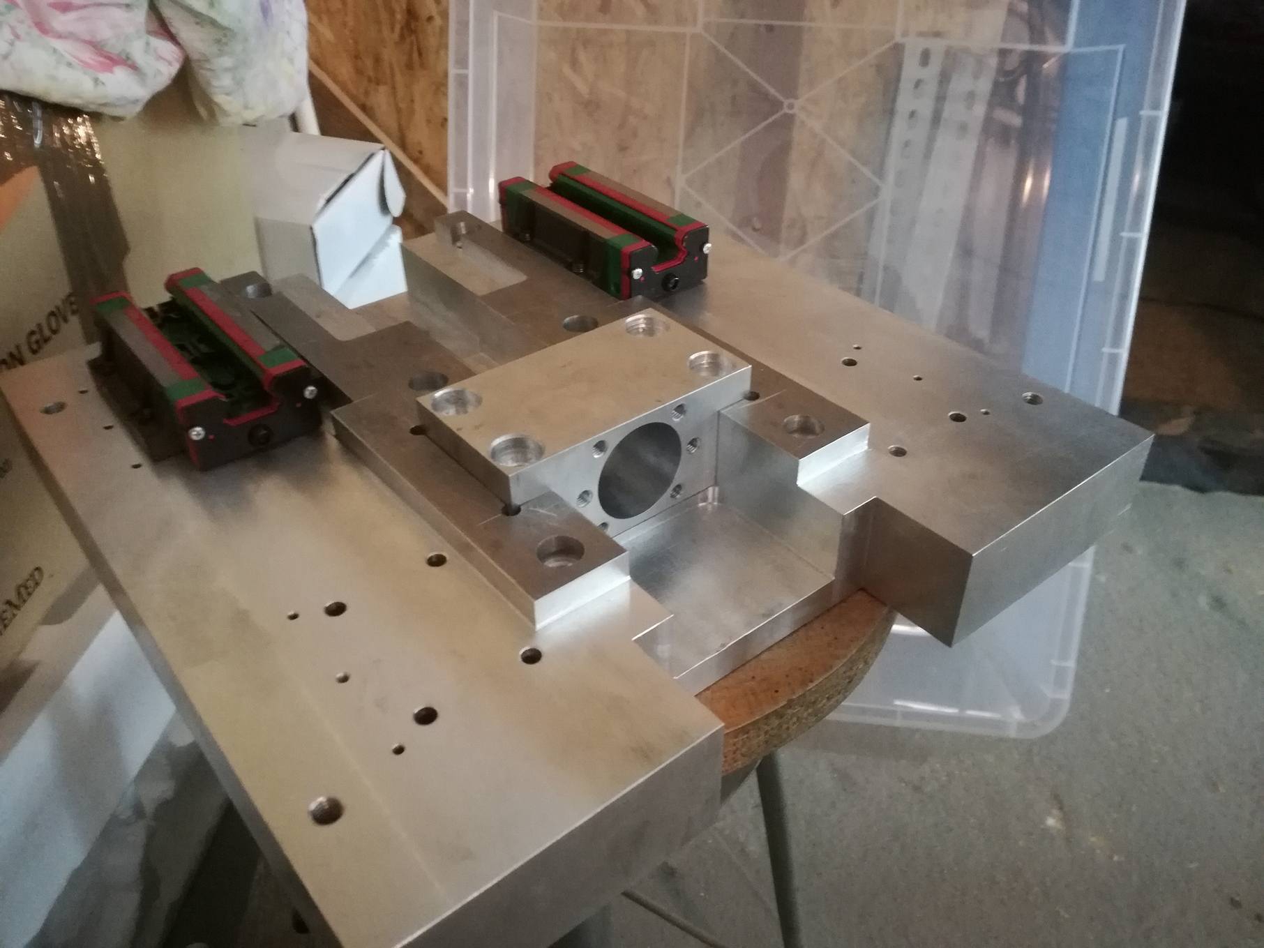

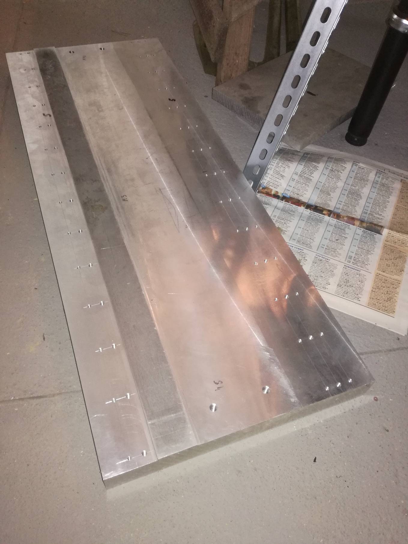

Są postępy, mam części!
Płyta do skręcenia z krzyżakiem na której będzie jezdził stolik.
Krzyżak z kostką na nakrętkę.
Stolik z mocowaniem nakrętki i płytą do planowania na której przefrezuję jakieś krzyże do centrowania elementów, do przemyślenia jeszcze.
Zatoczone śruby na osie z zapasem bo nie wiem jak koło zębate wypadnie i ile od uchwytów śruby będę potrzebował, resztę utnę po zamocowaniu koła.
Problem mam taki:
1. Oczywiście robiłem 'przymiarkę' nakrętki do śruby i wiecie co się stało z kulkami?!
coś tam powkładałem, żadna mi raczej nie uciekła ale nie wiem czy to w środku dobrze siedzi jak w oryginale...
2. Łożysko bloku podtrzymującego. Rękami go nie nasunę na śrubę. Powinno to wchodzić ciężko na śrubę i łożysko w blok też?
3. jak wyżej strona napędowa, łożysko jest w bloku już i są jakieś dziwne 3 tulejki do tego, jedna z gwintem żeby zakręcić.
Z czystej ciekawości. Rzuci ktoś wycenę netto robocizny powyższej maszyny, spawanie, zabielanie profili, frezowanie płaszczyzn, gwintowanie, obróbka całego aluminium, zataczanie śrub i kół htd?
Chciałem - mimo po fakcie, ale mieć jakieś rozeznanie mniejsze czy większe
Od soboty mam MIESIĄC urlopu w pracy! Maszyna musi ruszyć, nie ma innej opcji!

coś tam powkładałem ale nie wiem czy to leży prawidłowo w tych zwojach.
miałem wrażenie, że nie ma tam pełnego okręgu kulek w danym rowku. Rowków mam 3
Dla ścisłości rozmiar 20/05 VTX
Odłożę tą nakrętkę na potem i będę się dopytywał jak coś nie teges z nią będzie.
Nakręcałem z tą tulejką ale było cyk i już mi wypadła do połowy, nie byłem uważny przy tym
tak myślę, że jak założę nakrętkę, wsadze to w obudowe nakrętki i będzie na czym gwint zahaczyć i pokręcić żeby wlazło na swoje miejsce.
