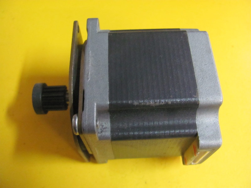

PS. Wiecie może jaki pasek zębaty (rodzaj) będzie dobry do takiej zębatki?

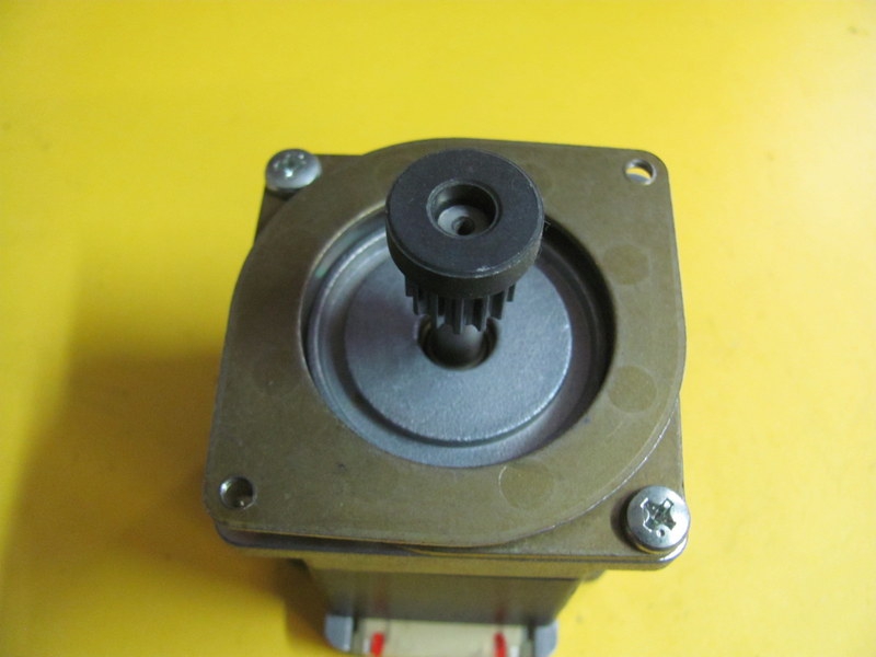

Tak się domyślam, że pasujący do zębatki moduł tylko właśnie jaki...
Silnik ma 6 wyjść ale biorę 4. Środkowe pomijam.
Oś ma 6,35mm więc mogę zdjąć i kupić GT2 20 zębów jak mam teraz tylko z tego cholernie trudno zdjąć te zębatki. Z tych mniejszych silników z osią 5mm zdjąłem łatwo przyrządem, który zrobiłem z profila i śruby ale na tym profil się pogiął a zębatka ani rusz...
