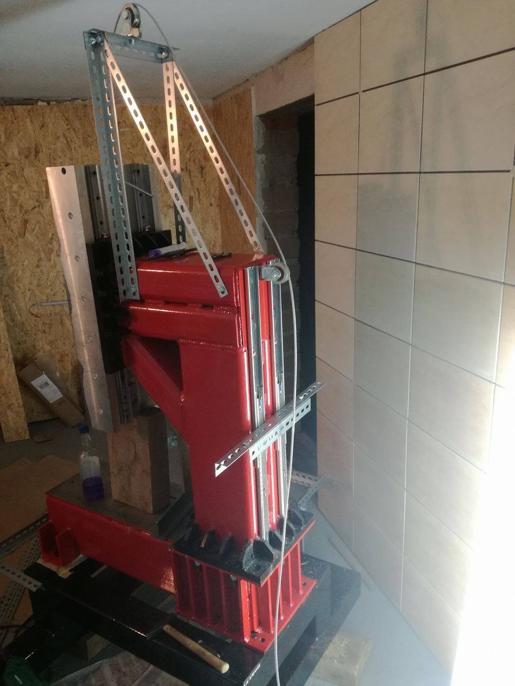

Post napisał: CinekX0 » 01 gru 2016, 11:27
syntetyczny,
LinuxCNC ogarnie i 4 osie, pytanie czy wdrożeniowiec ogarnie konfiguracje :mrgreen:
To mnie od początku najbardziej przerażało jak mi z tym pójdzie.
MarioMAX,
Jak maszyna ruszy to będziemy kombinować z pierwszymi elementami, jak mocować i frezować :wink:
Trochę podłubałem z przeciwwagą. W końcu wymyśliłem jak będzie obudowa, osłony gumowe itp.
Przeciwwaga będzie jezdzić na szynach szufladowych, skręcę pudło 50x60x10 i do środka przyjdzie piasek ok 40kg. Muszę policzyć ostatecznie wagę całej Z z bajerami.

Post napisał: jarucki » 01 gru 2016, 12:44
Pneumata wkladaj!!!

Post napisał: TwinB » 01 gru 2016, 14:42
ja mam u siebie siłownik z tylnej klapy forda tranzita ma około 35 cm skoku

Post napisał: CinekX0 » 02 gru 2016, 11:25
Wiem, że takie siłowniki się wkłada.
Za mną bardziej przemawia grawitacja, jak tam będzie odważnik powieszony.
Będę mógł na wyczucie ustawić wagę żeby równo w obie strony chodziło :wink:
A te siłowniki meblowe czy samochodowe żywotne nie są a zwłaszcza przy takich ruchach.
