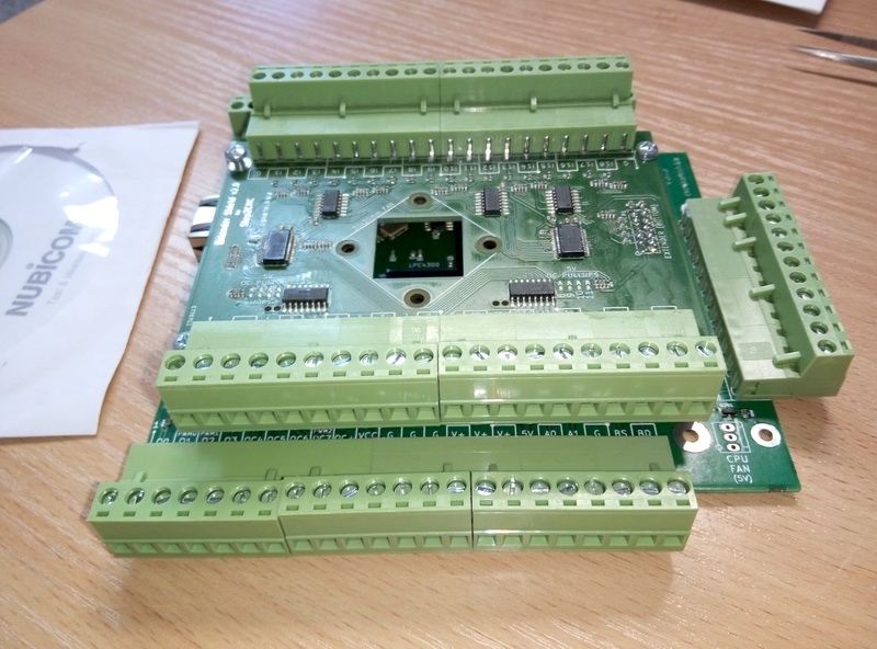

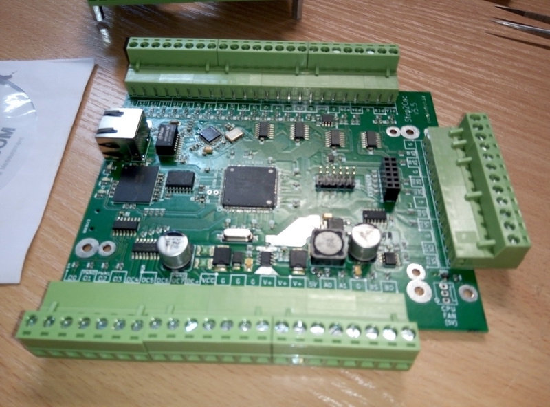

Hmm, prawda jest taka że ten projekt umarł, ale jego wielki brat żyje i rozwija się.
Ethernet,Dual core ARM 2x204MHz, 4GB flash, wejścia/wyjścia, wejścia do potencjometrów cyfrowych, wejścia analogowe 0..5V, wyjście 10V
Częstotliwość pracy dla 5 osi - 250kHz ( da radę wycisnąć więcej, jeden core na razie śpi)
Wszystko idzie do maszyn Piotra Rakowskiego ( www.grawerki.biz).
Chyba jako jedyny w Polsce ( może jeszcze Kimla), daje maszyny całkowicie ze swoim oprogramowaniem ( i moimi sterownikami)
Wersja do małych maszyn:
Wersja full:
