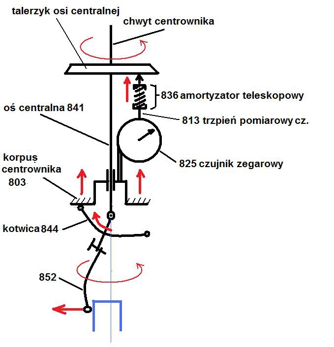

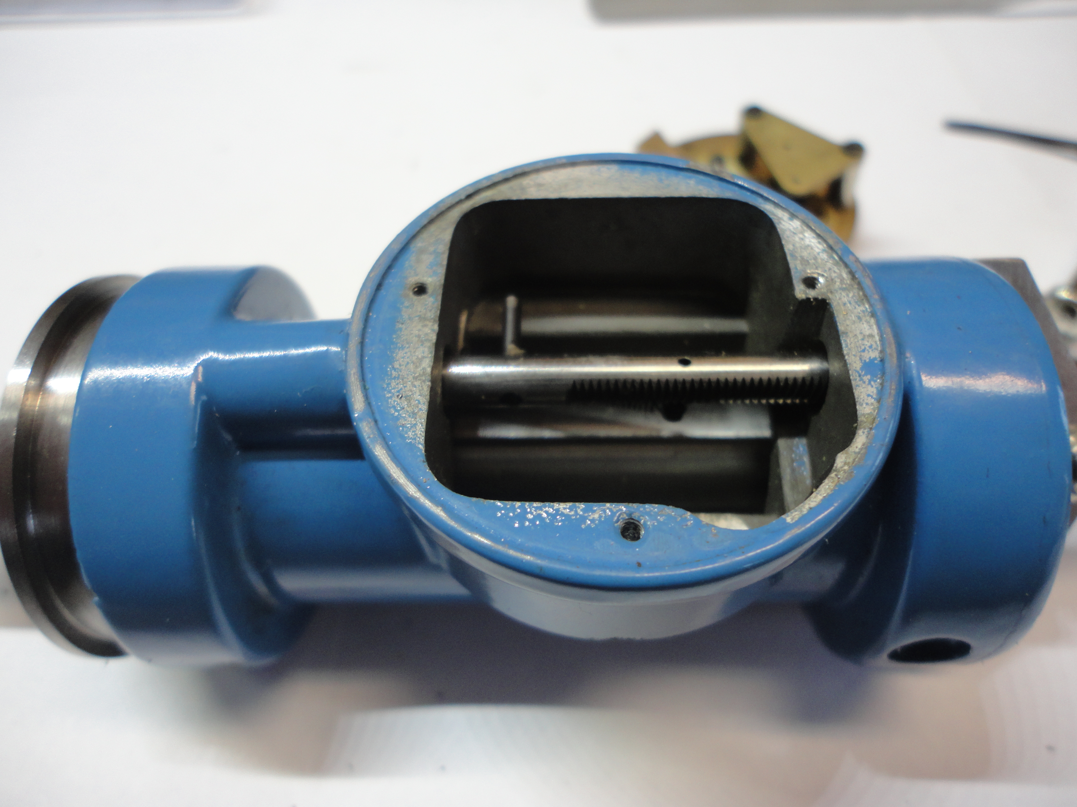

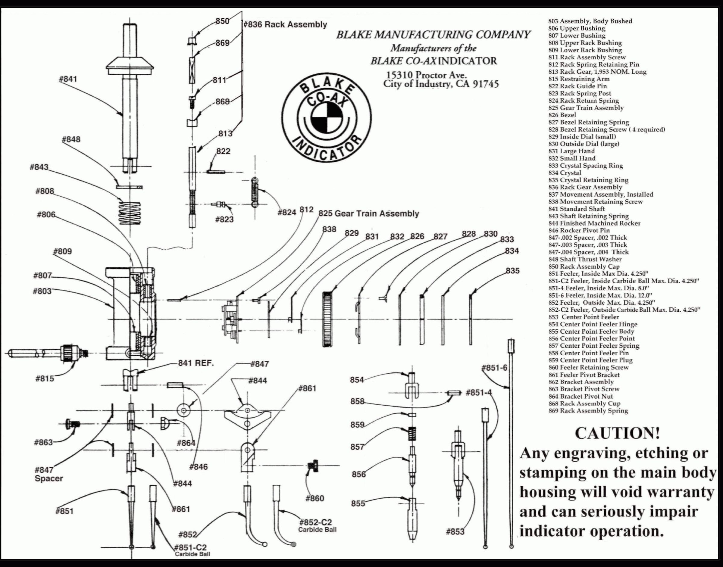

Działanie tego przyrządu jest następujące:
podczas obrotu wokół mierzonego detalu dźwigienka 852 odchylając się na bok pod wpływem jego niecentryczności powoduje jednoczesne przechylenie ramiona kotwicy 844 z którą jest sztywno związana poprzesz kostkę (mocująco-ustawczą) 861.
Jako że ramiona obracającej się razem z dźwigienką kotwicy 844 ślizgają się po dolnej powierzchni korpusu 803, to jej przechylenie w którąkolwiek stronę powoduje uniesienie się korpusu 803 do góry na centralnej osi 841, a razem z nim czujnika zegarowego 825 którego trzpień pomiarowy 813 naciskany jest przez talerzyk (osi centralnej 841)
Między talerzykiem a czujnikiem znajduje się teleskopowy amortyzator 836 (ze sprężynką) którego zadaniem jest ewentualne zabezpieczenie czujnika przed przekroczeniem jego zakresu pomiarowego przez skok korpusu, i eliminacja drgań wskazówki czujnika zegarowego pod wpływem obrotu osi centralnej.

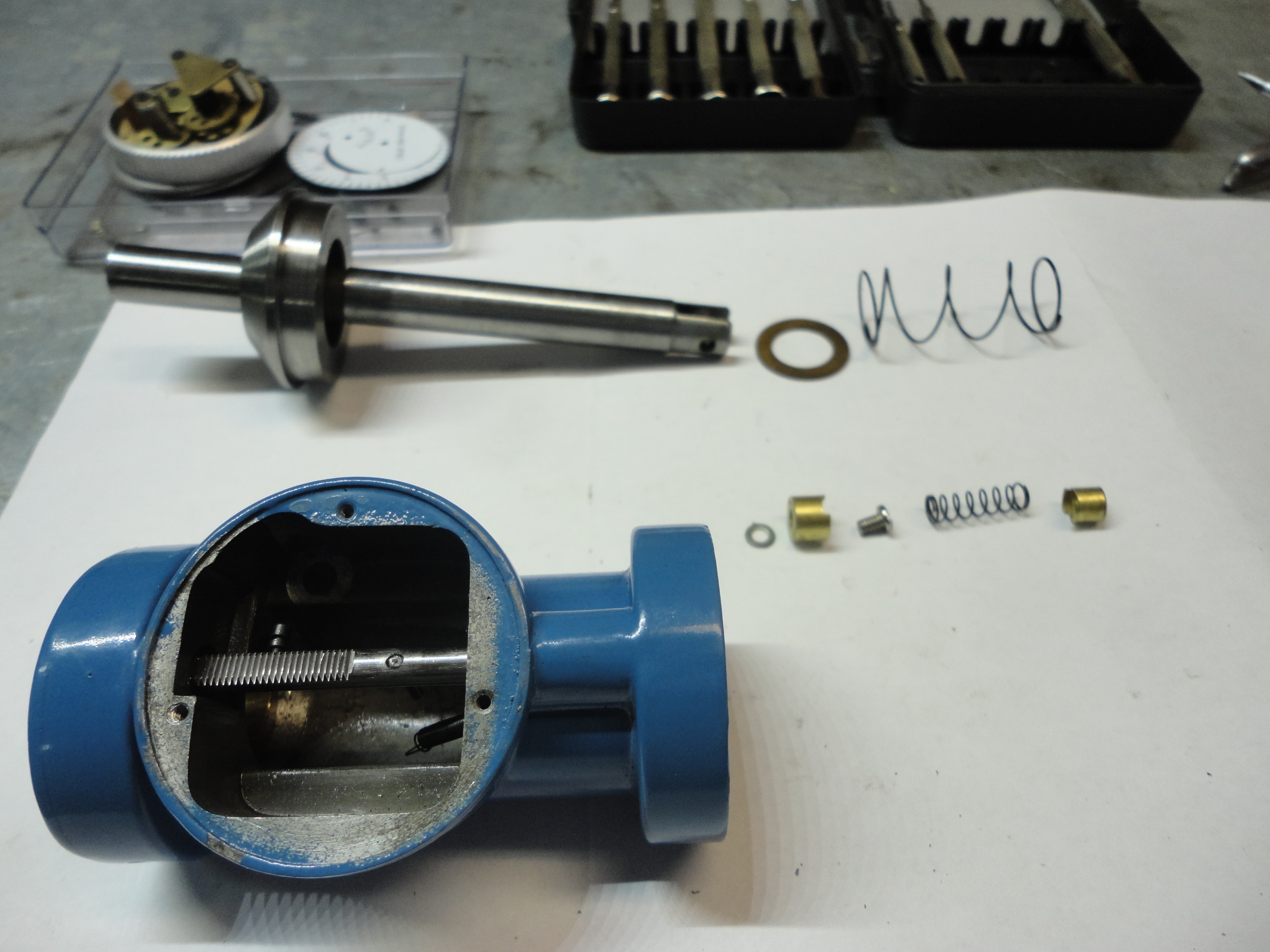

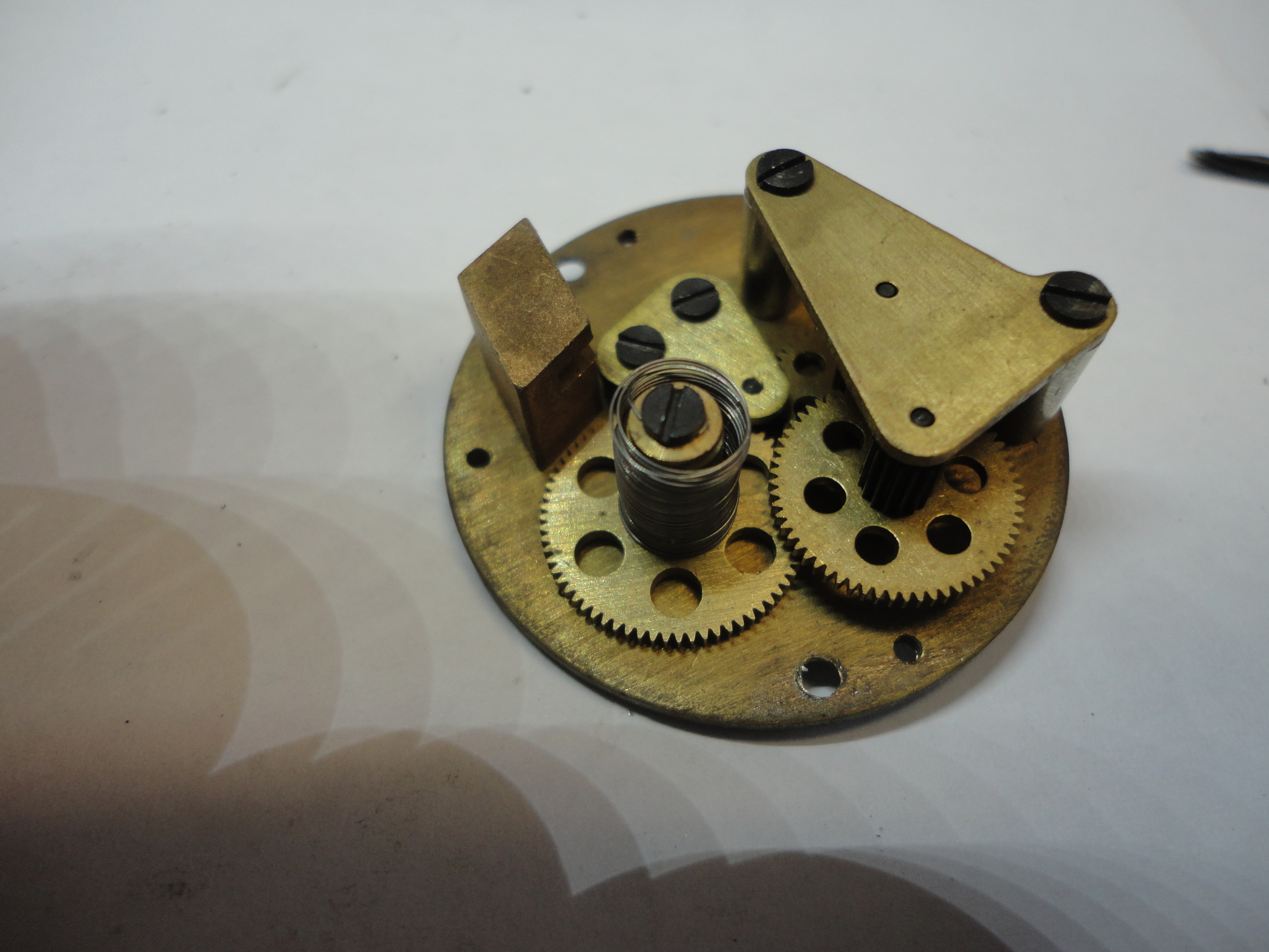

tarcza czujnika zegarowego 825(pod tarczą pomiarową i wskazówką)
mechanizm czujnika zegarowego 825

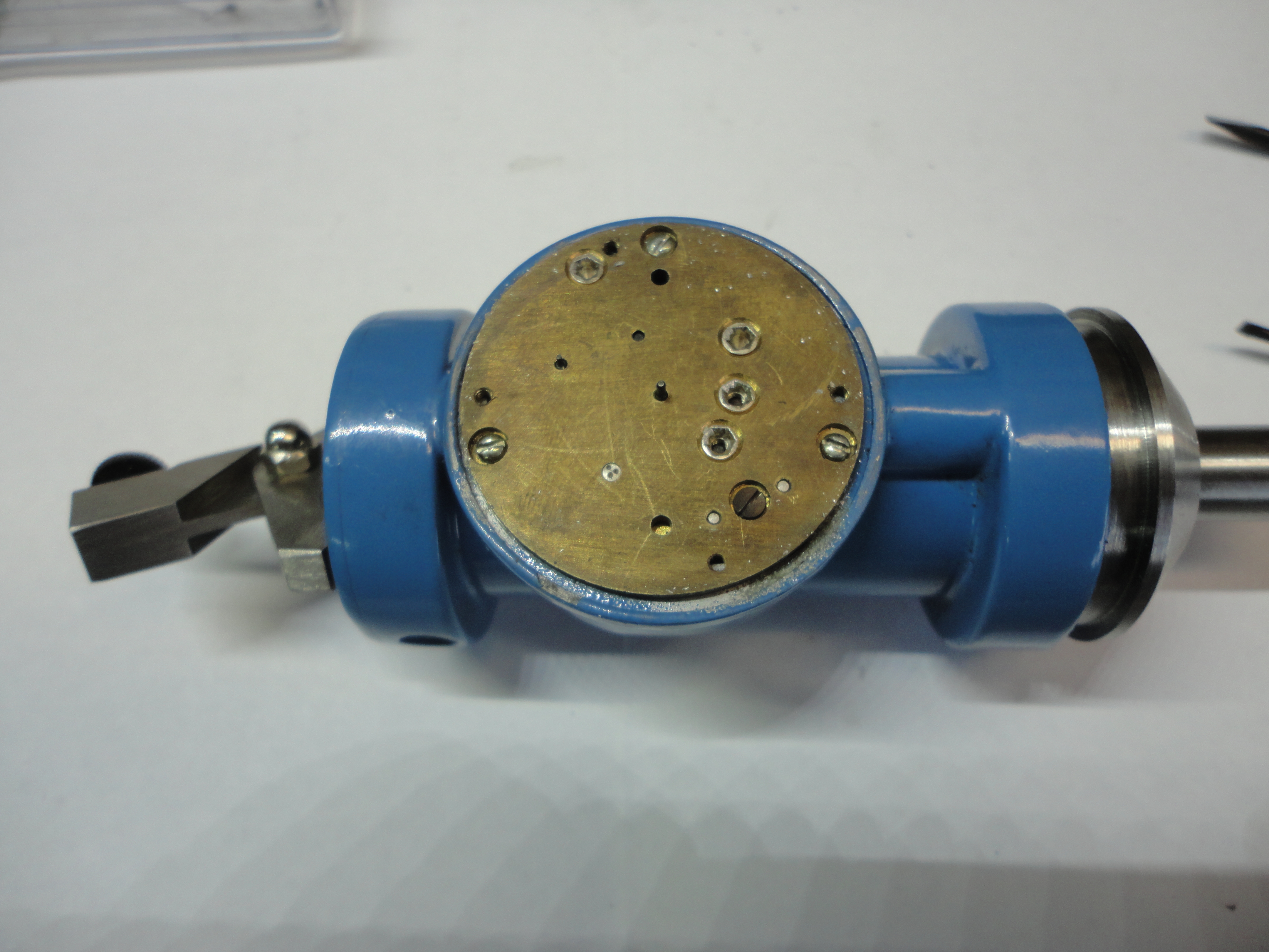

korpus centrownika 803 z widocznym trzpieniem pomiarowym(zębatym) 813 czujnika zegarowego
widoczna oś centralna 841 z talerzykiem i rozłożony amortyzator taleskopowy 836

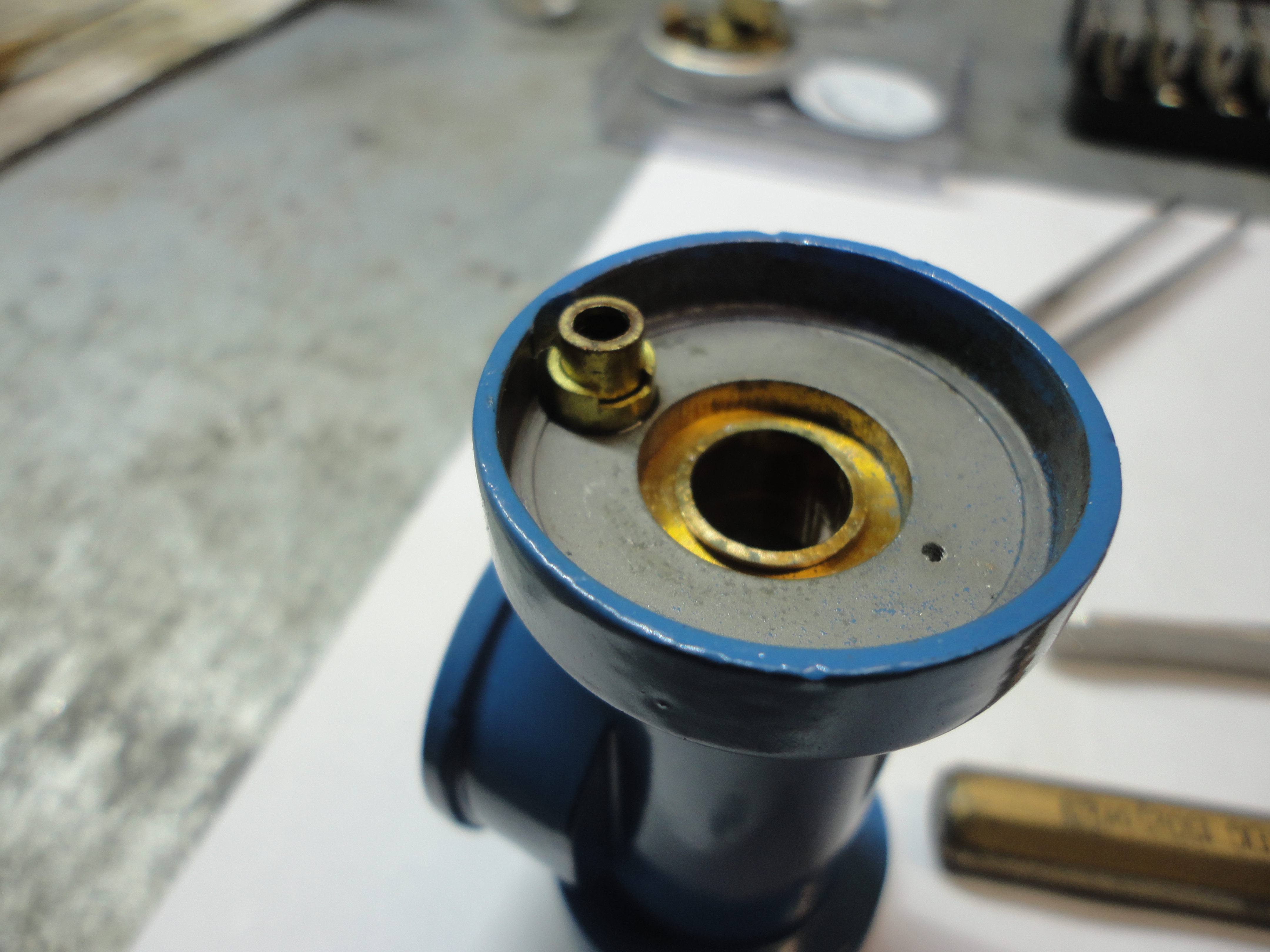

korpus centrownika 803 z tuleją łożyska osi centralnej 841 i gniazdem osi pomiarowej 813 i amortyzatora 836
zmontowany z trzpieniem pomiarowym (813) amortyzator teleskopowy 836 w swoim gnieździe korpusu 803

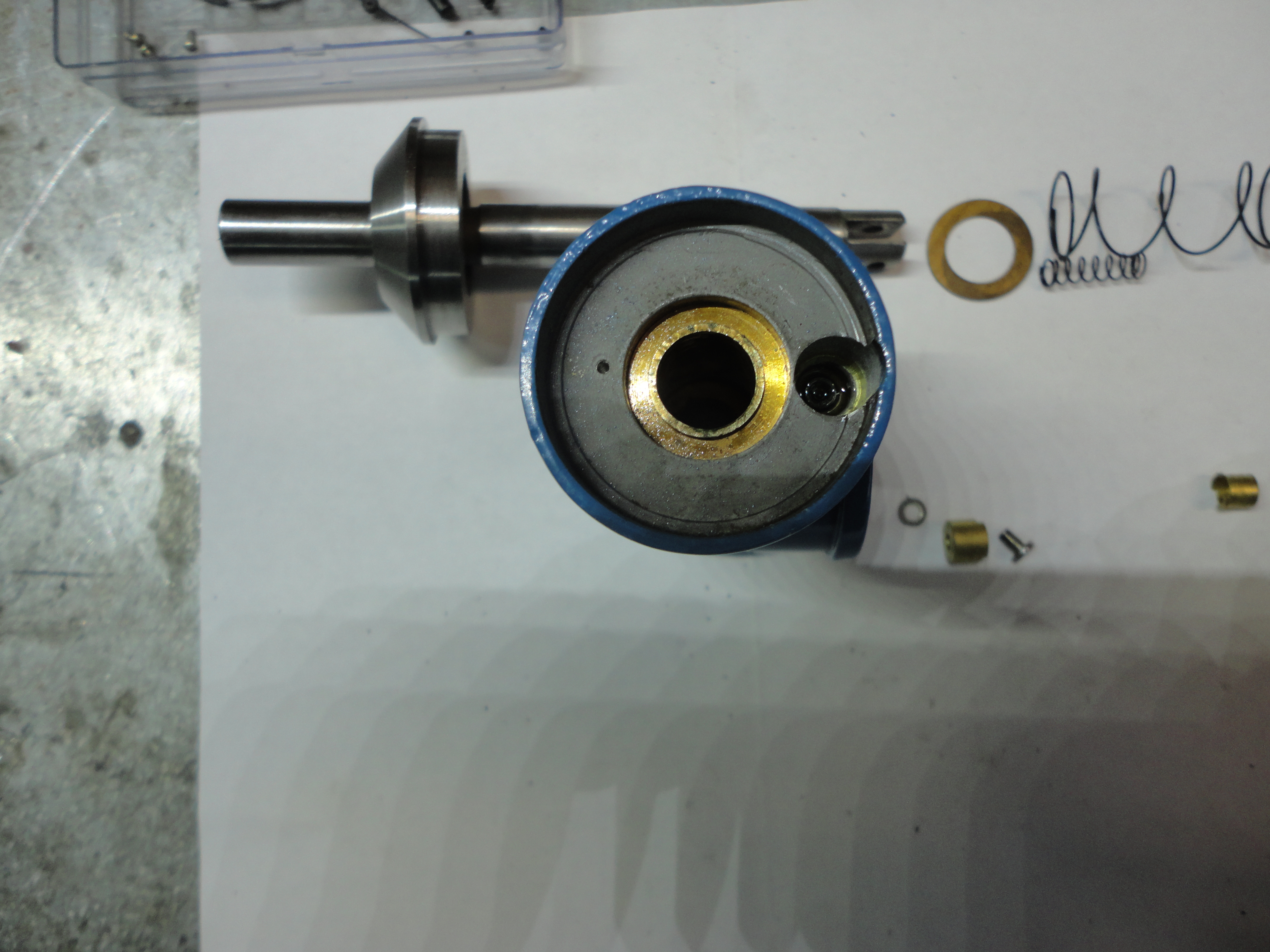

Post napisał: blasterpl » 12 sie 2016, 16:18
Rozebrałem i według mnie powodem takiego działania jest zbyt duży luz w górnej części osi (przy chwycie). Nie za wiele można tam poprawić :cry: . Dzis testowałem tak .Najpierw ustawiłem w/g czujnika w osi otworu a następnie obróciłem korpus do pozycji gdzie wskazówka najbardziej skacze. Ustawiłem ponownie tak aby wskazówka stała w miejscu.Porównując pozycje z pierwszego ustawienia i następnego wychodzi ze błąd jest do 0,06mm w osi. Jak dla mnie dokładność wystarczająca. Pomiarów dokonywałem na najkrótszej zakrzywionej dźwigience i otworze ø 60mm. Przypuszczam ze przy dłuższej dźwigience błąd będzie większy , chyba :shock:

Post napisał: RomanJ4 » 12 sie 2016, 21:03
blasterpl pisze:zbyt duży luz w górnej części osi (przy chwycie). Nie za wiele można tam poprawić
jedynie wstawić nową tuleje brązową/mosiężną i potem rozwiercić nastawnym pod wymiar osi.

Post napisał: blasterpl » 12 sie 2016, 21:29
RomanJ4 pisze: jedynie wstawić nową tuleje ...
W moim egzemplarzu nie ma żadnej tulejki , os obrotowa łożyskowana jest bezpośrednio w odlewie korpusu. Nie wiem czy jest tam na tyle mięsa aby roztoczyć i wstawić tulejkę. Os ma ø10mm nie mam takiego narzędzia aby zrobić to precyzyjnie :cry: , rozwiertak :?:

Post napisał: Armstec » 12 sie 2016, 22:02
tulejka brazowa albo mosiezna najlepiej
a np. 4 mosiężne srubki dociskowe z kazdej strony jedna, delikatnie bys nimi mogł wycentrowac , i skasowac luz obciążenia tam są raczej znikome wiec 4 punkty oparcia chyba by wystarczyły i proste to do zrobienia bez specjalistycznego sprzetu
(pod warunkiem ze jest pare mm miesa na gwint)
