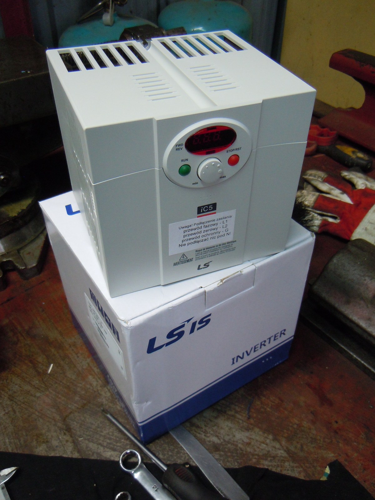

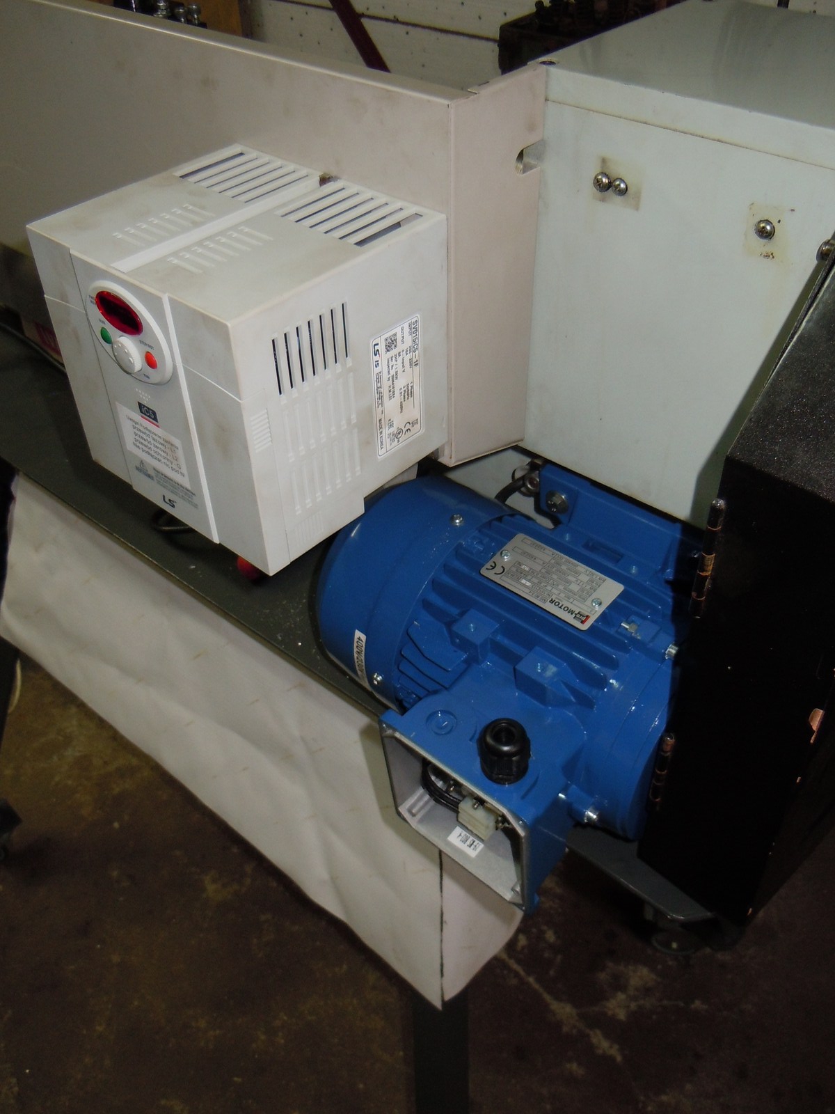

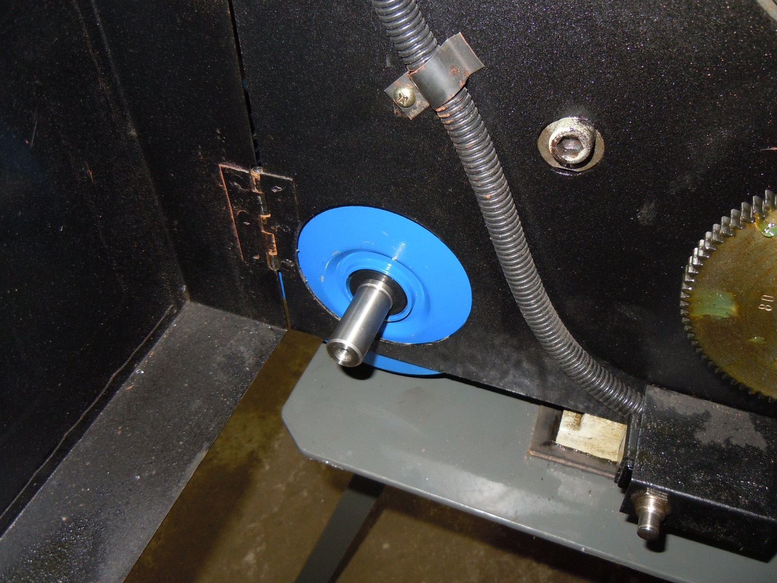

Dziś dotarły zakupy :
Miało być dobrze i powoli a wyszło jak zwykle ... Urodziło się dziecko i trzeba je wytoczyć
Tokareczka będzie mi potrzebna wcześniej niż się spodziewałem więc na razie tylko tak żeby spełniało swoją rolę bez udziwnień.
Silnik spoczął na oryginalnej łapie i pasował na nią prawie idealnie (tylko wykonanie nowych otworów), także gdyby ktoś chciał a się bał to można bez prawie żadnych przeróbek wsadzić silnik 1,1.
Falownik spoczął na tylnej osłonie docelowo miał być całkowicie gdzie indziej ...
Do załączania napięcia i zmiany kierunku obrotów pozostanie oryginalny przełącznik a w bocznej osłonie kół zmianowych wkomponuje potencjometr ...
Jutro ciąg dalszy zabawy z podłączeniem bo dziś już mi zdrowie wysiadło ...
Oczywiście dalsze plany to przerobienie tylnej osłony, wanna na chłodziwo (jednak
) + układ chłodzenia, liniały, łapa silnika, napęd na 2 paski, przeróbka konia, przelot wrzeciona z 20 na 22,5 i nowy panel elektryczny.
Jeszcze troche się przy niej podłubie
