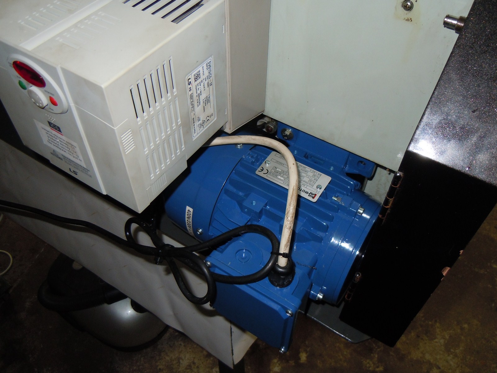

adam Fx pisze:Mat3ys, Osobiście ten falownik za osłoną to chyba średni pomysł nie wiem czy widzę ok od góry ma chyba wentylacje wpadnie zabłąkany wiór i masz po zawodach.
Tak tak tam będzie osłonka od góry też prowizoryczna na razie. Później falownik wyląduje całkiem gdzie indziej :razz:

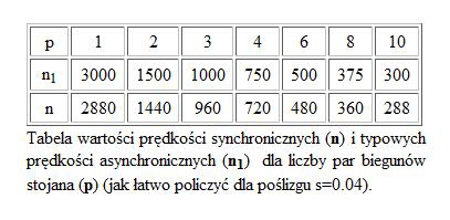

A ustawiłeś w falowniku właściwą ilość pól silnika? (mówi się np "silnik 2-polowy", typowo mają: silnik 2 polowy ma znamionowe ~3000obr/min; 4 polowy ~ 1400obr/min; 6 polowy ~ 950obr/min; 8 polowy ~ 700obr/min, itd, informacja o ilości pól zawarta jest na tabliczce silnika)

Tak właśnie do tego doszedłem, że miałem wprowadzoną źle liczbę biegunów.
W zasadzie już mam wszystko ustawione. Częstotliwość do 95hz (powyżej 100 wywala błąd).
Teraz tylko koło przetoczę na ośkę 19mm i zobaczymy :)

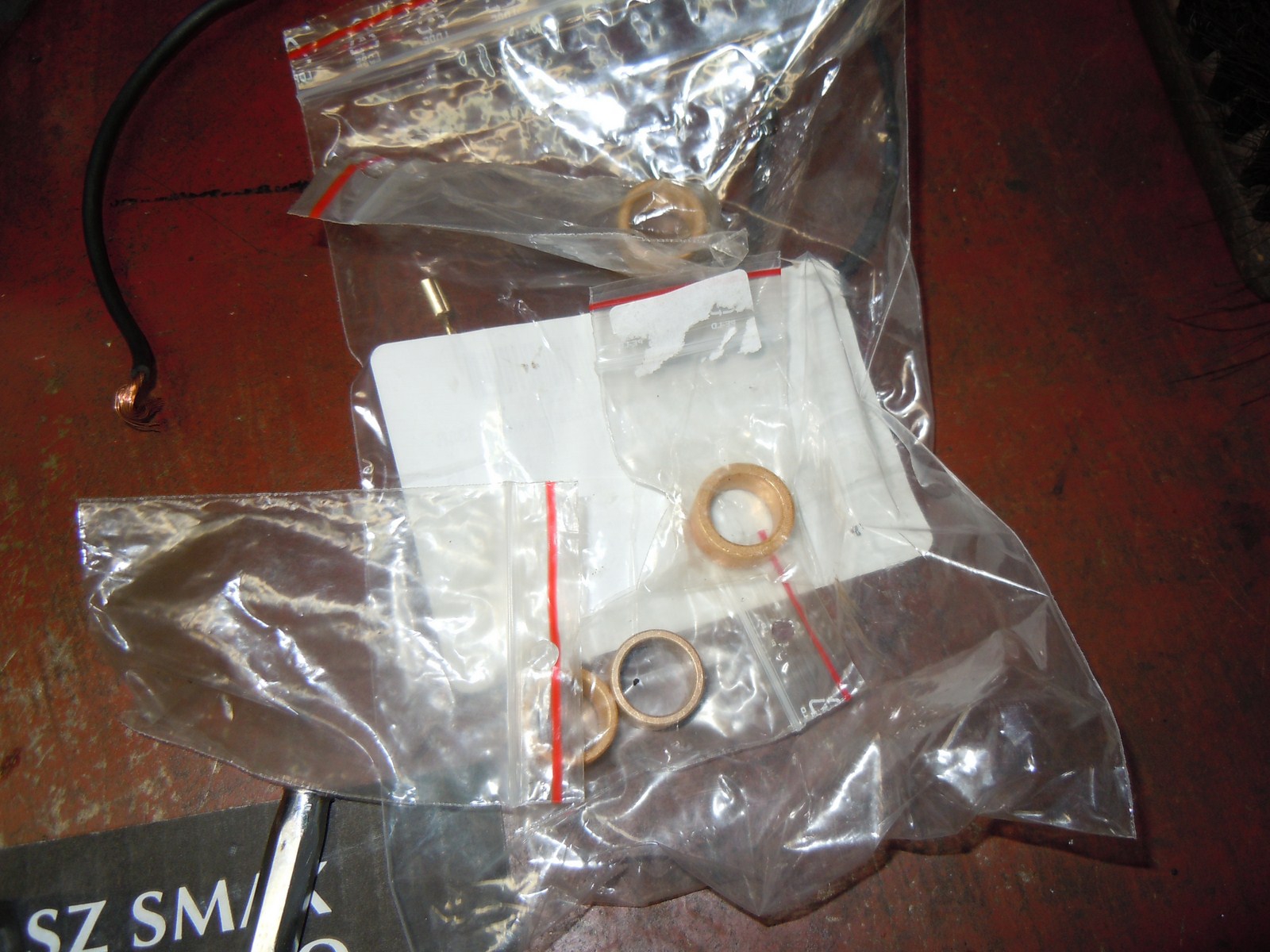

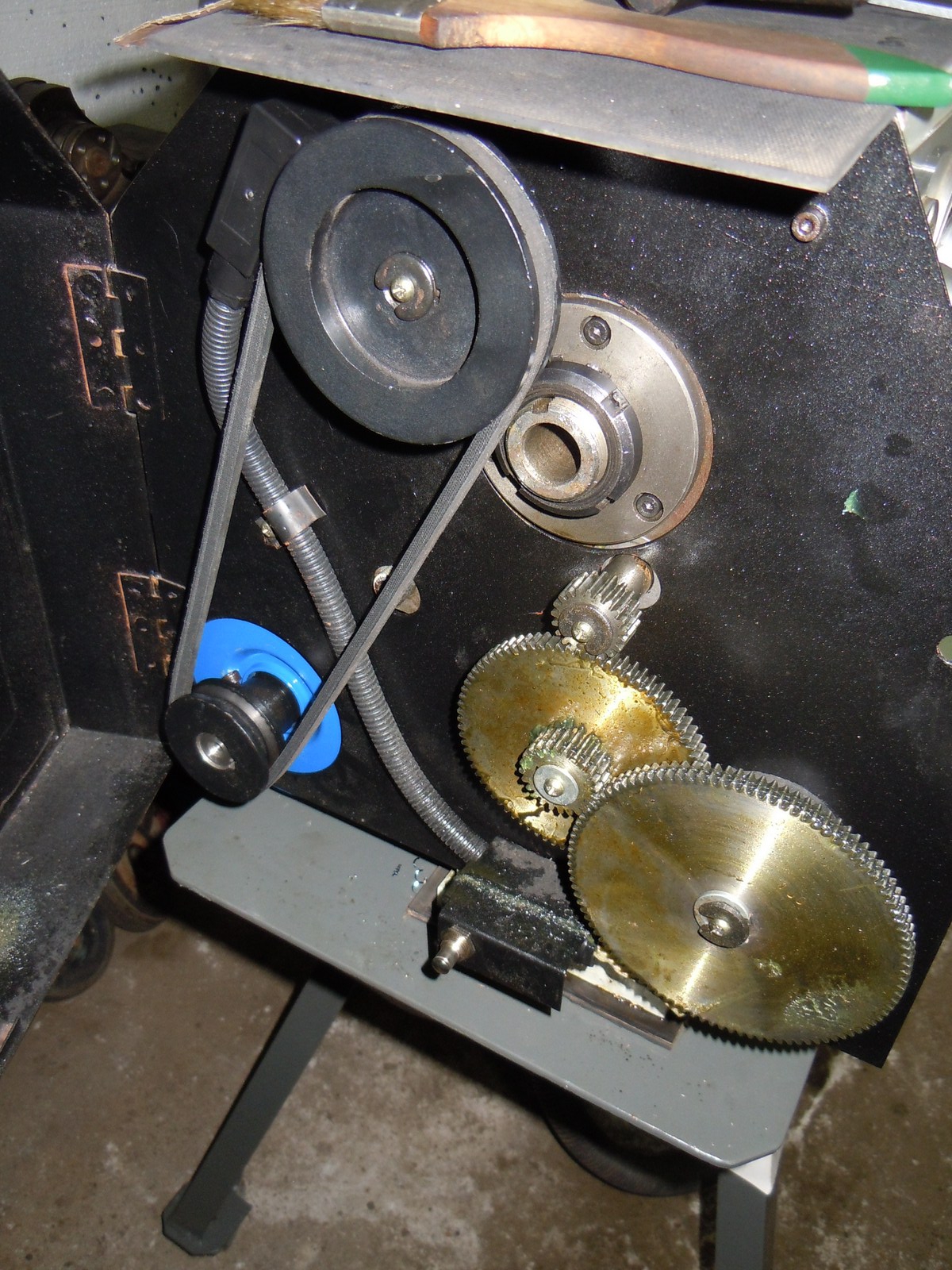

Post napisał: Mat3ys » 11 sie 2016, 22:31
Pierwsze próby na nowym silniku i jestem bardzo ucieszony. Wiór można pociągnąć dość fajny ... Bez najmniejszego porównania do oryginalnego silnika.
Łapa mimo, że została oryginalna nie wpada w wibracje i pasek niezbyt mocno naciągnięty nie ma tendencji do ślizgania się nawet przy grubym wiórze.
Jak na razie jestem bardzo zadowolony z wymiany napędu :)
Tulejkę też wstawiłem w miejsce osadzenia wałka posuwu a otwór wytoczyłem niestety nie mam fotek.
