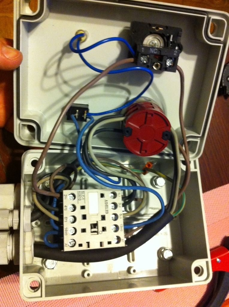

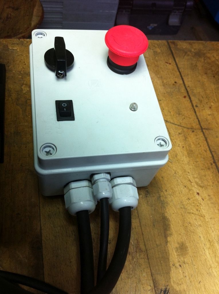

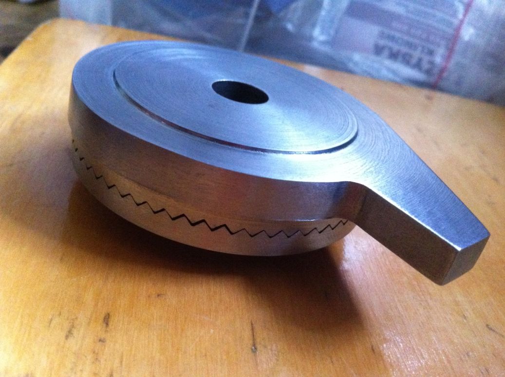

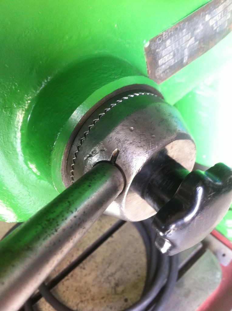

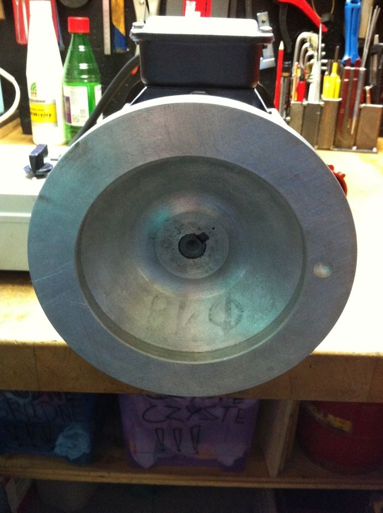

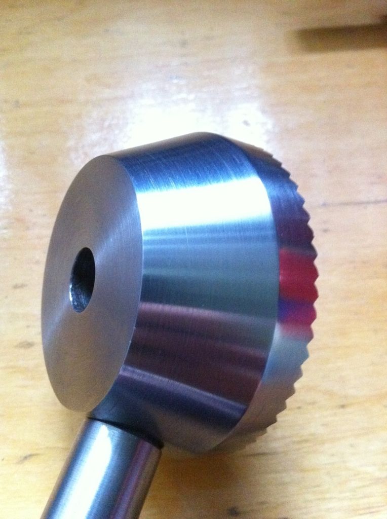

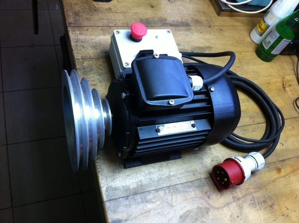

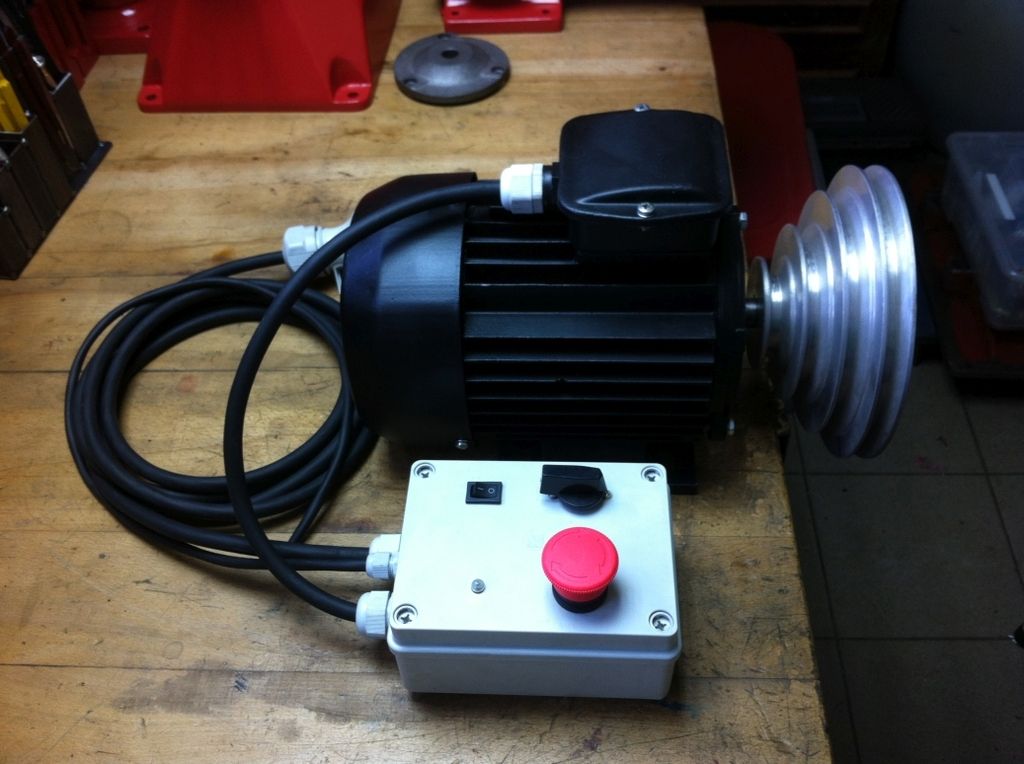

Post napisał: rkowalski » 21 sie 2016, 13:12
Coś tam idzie, powoli ale nie śpieszy mi się:) Pozdrawiam.
Przed toczeniem i spawaniem.
Po.
Silnik po remoncie i zmianie koła pasowego.
Nowa instalacja. Elektrykiem nie jestem... ale działa:)
Reszta klamotów.

Post napisał: Bartollini » 21 sie 2016, 13:59
"szafa" fajna. Jeśli chcesz to dołóż sobie wyłącznik nożny, chwilowy czasem może się przydać.

Post napisał: upanie » 23 sie 2016, 06:24
Podziwiam Cie kolego rkowalski :)
Odnowione elementy wiertarki wyglądają naprawdę pięknie, a zdjęcia aż dech zapierają.
Tylko że minął już prawie rok a wiertarka nie działa. Ona ma wiercić czy stać w gablotce?
Rozumiem, że kiedyś poskładasz i będzie gotowa do pracy ale czy będziesz nią faktycznie wiercił?
Przecież pewnie się pobrudzi a może nawet coś zarysuje albo odpryśnie. Znowu remont?
No chyba, że jednak do gablotki...
