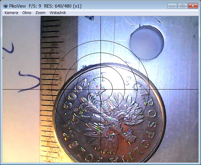

Ja używam kamerki najczęściej do centrowania otworów podczas przeróbki starych detali o kształtach obłych i ciężkich do bazowania tradycyjnymi metodami .
Oczywiście także w przypadkach szybkich i mniej precyzyjnych projektów.

bh91 pisze:Było by fajnie jak by w piko był guziczek i okno z podglądem by wyskakiwało. W razie potrzeby mam kamerę od endoskopu (?) z chin (taki patyczak) i jak trzeba to montuję. Mam osobny soft odbierający obraz i ma on "celownik" ale nie pamiętam co to za program. Dojazd na odpowiednie miejsce mam ustawiony zamiast opcji z laserem ;)
Pomysł ok. teraz jest troche nie wygodnie z tym oknem.
Możesz sprawdzić jak się nazywa ten soft, którego używasz? w moim nie ma "celownika"

O takie coś:
http://www.c21systems.com/CNCCam/
Znalazłem już baaaaardzo dawno temu.
Nie znam się na programowaniu i nie wiem jaka jest zawiłość stworzenia takiej funkcjonalności, ale było by super jak by coś inspirowanego tym programikiem pojawiło się w Piko.

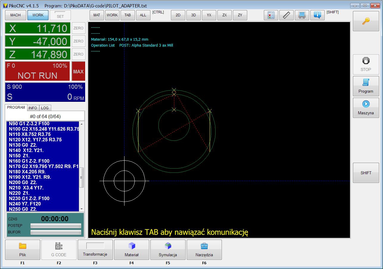

Też od dłuższego czasu chodziło to za mną, więc uczepiłem się tematu i w następnej edycji będzie taki podgląd. W tej chwili mam w zasadzie osobny program, ale chyba lepiej będzie go wkomponować w główny program – sam nie wiem ;-)

Moim zdaniem powinien być integralną częścią programu sterującego ponieważ ułatwia to pracę i nie zaśmieca pulpitu :lol: ale nie jestem programistą więc nie wiem jak z optymalizacją czy lepiej zintegrowany lub osobny program?

Ja proponuję zintegrować. Ekran ze ścieżką narzędzia dałbym na jednej zakładce a obraz z kamery na drugiej, tak aby można było łatwo przełączać między grafiką a obrazem pozycjonowania/pracy maszyny w trakcie wykonywania programu. Przyciski zakładek duże aby można było na ekranie dotykowym skorzystać z tej funkcji.

Program oczywiście nie ma bazowania, bo nie jest potrzebne. Wiadomo że haft wykonuje się w polu ramki. Ale jest taki guziczek, ze przed rozpoczęciem pracy maszyna objeżdża obrys przyszłej pracy, dzięki czemu WIDAĆ od razu czy praca wykona się dokładnie w planowanym miejscu, czy nie wjedzie na jakiś szef obok.
Podczas samej pracy obraz z kamery wydaje się zupełnie niepotrzebnie obciążać system i hosta usb. Przecież kamera nie widzi miejsca pracy tylko coś zupełnie obok. Natomiast samo bazowanie optyczne, gdyby już było, warto tak zrobić, żeby dało się np precyzyjnie znaleźć środek wałka, obmierzyć materiał. I przede wszystkim automatycznie ustalić offset na podstawie śladu frezowania a nie męczyć się z tym ręcznie.

Ok, zatem wkomponuje. Może nie zakładka, ale okno które będzie się trzymało na wierzchu. Korekcja „na laser” będzie obowiązywała tyko gdy okno będzie otwarte.
A propo ekranu dotykowego - ktoś podesłał mi kiedyś atrapę takowego w nadziei, że coś podobnego zrobię, więc przy okazji muszę poinformować, że sprawa nie umarła i taki interfejs będzie przy najbliższej okazji. Mam nadzieję, że "się przyjmie" ;-)
Tak, to też mi chodzi po głowie. Jeśli połączyć to z prostym dodawaniem pomiarów do cam-a to byłoby ciekawe np. wskazujemy dwa punkty i jako np. linie można to dodać do geometrii cam-a, albo wskazując trzy punkty można dodać okrąg – cała masa ciekawych możliwości.
