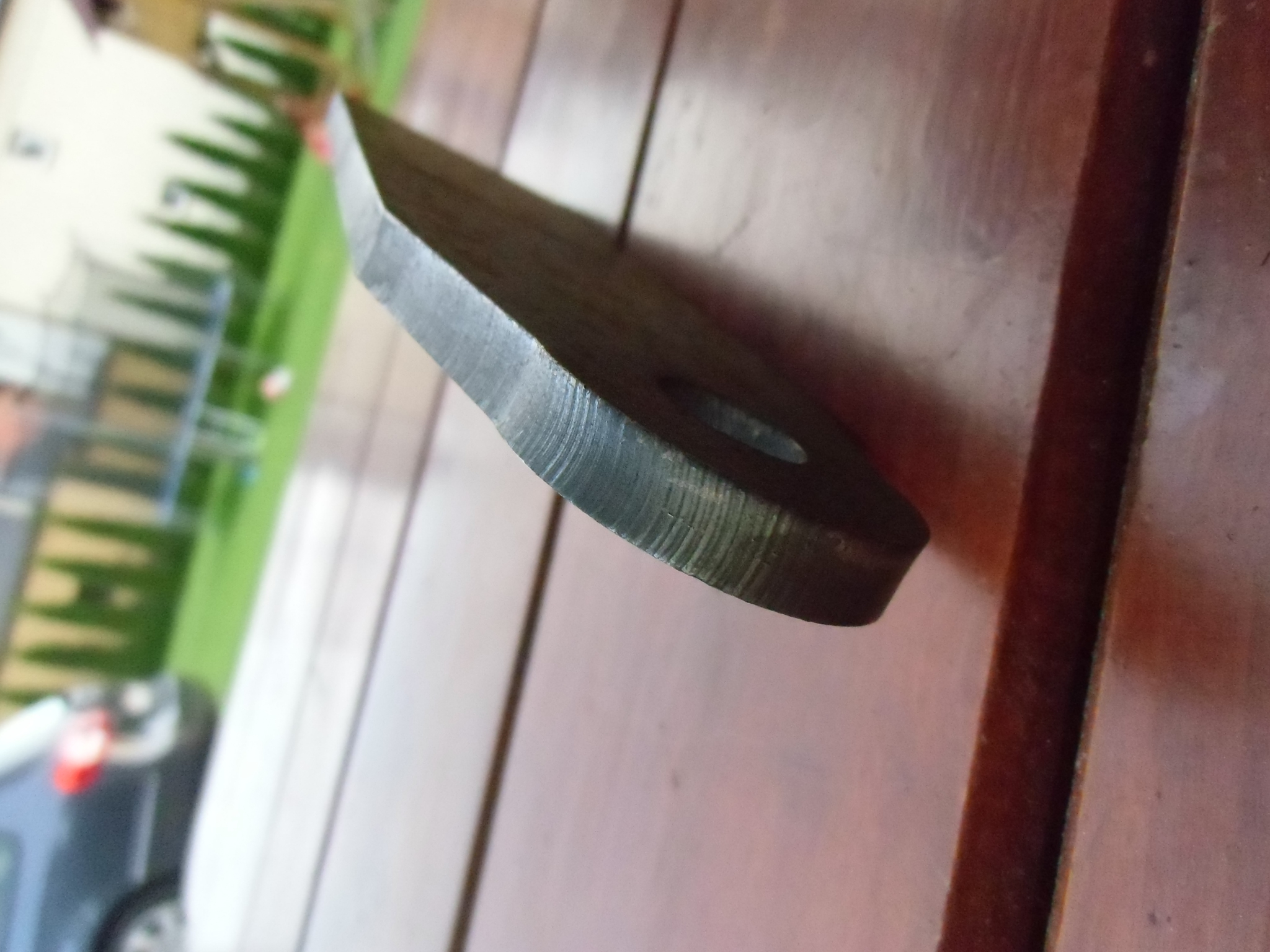

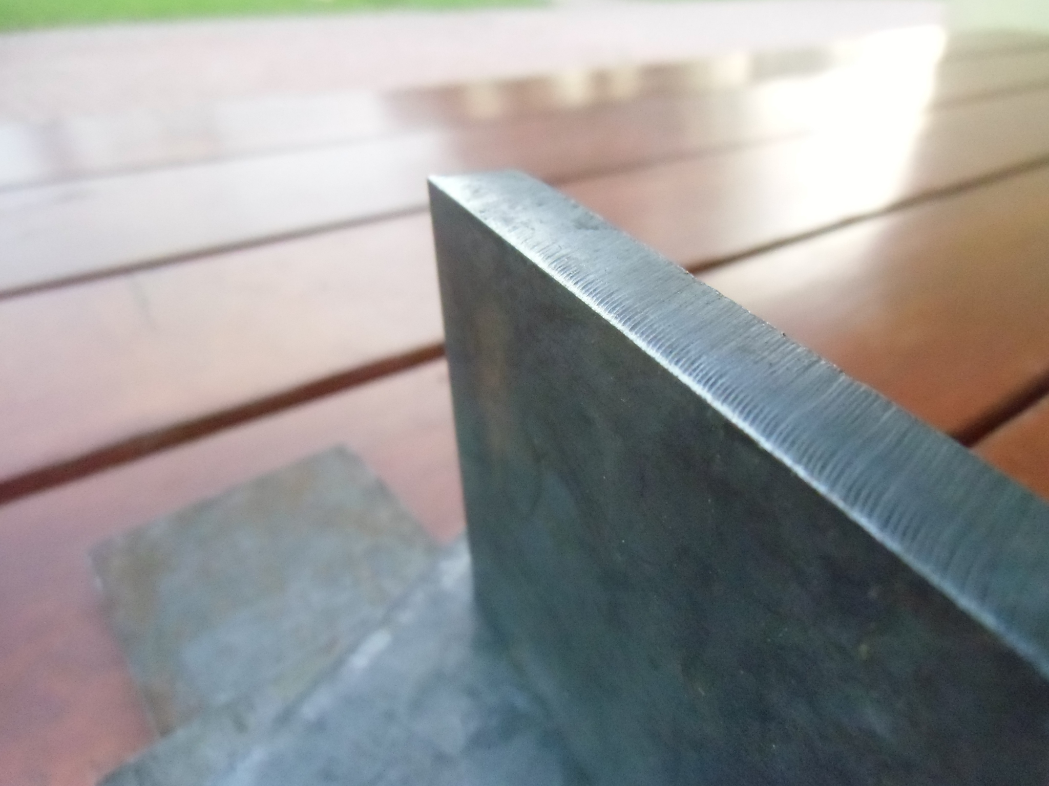

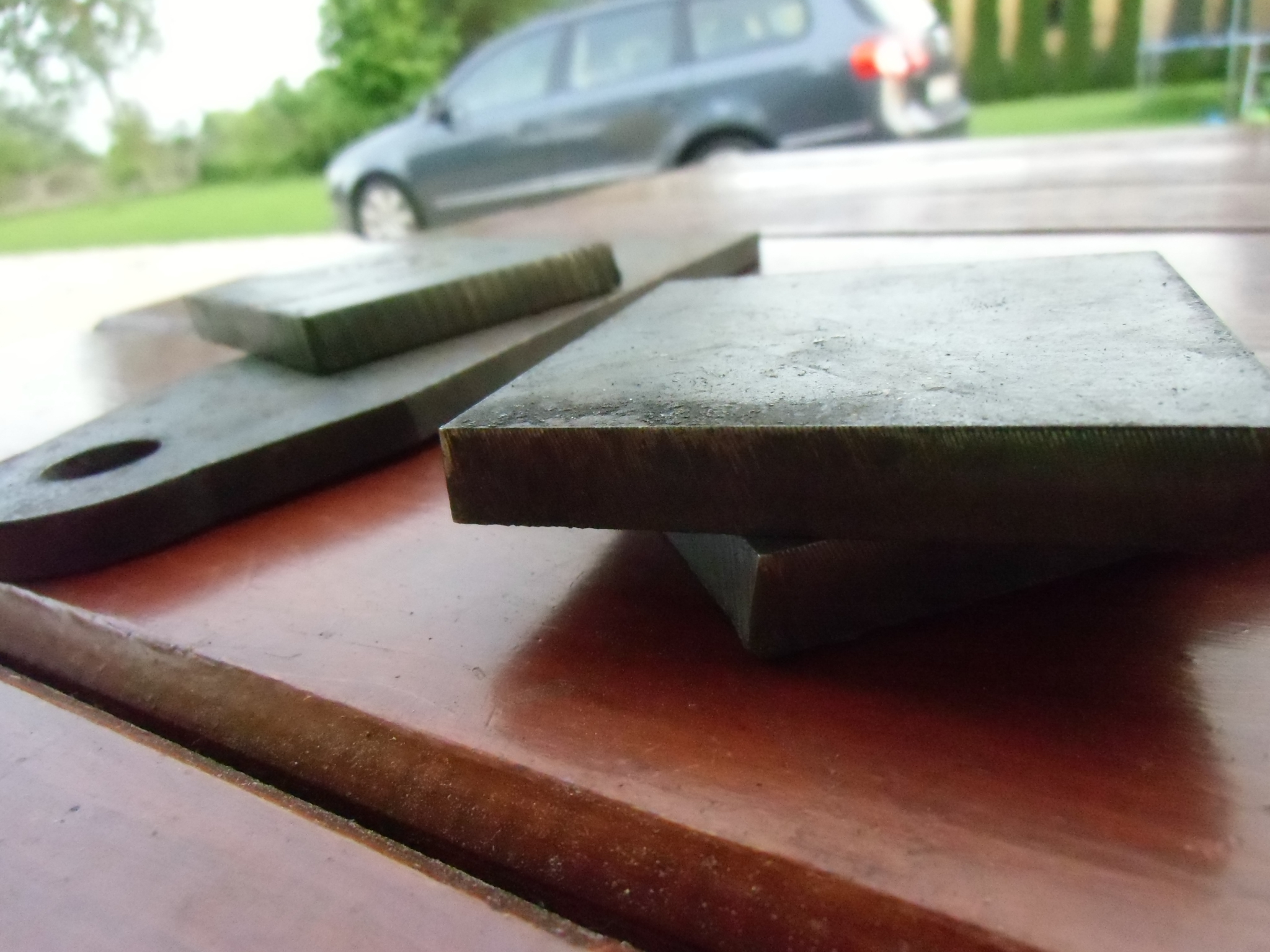

Ja ostatnio też byłem na pokazie HP 85 u przedstawiciela i przy minie wypalili element taki jak chciałem. Powiem tak że szału nie było troszkę lepiej niż mój Sherman ale nie tyle razy lepiej ile kosztuje.
Rozumiem tych którzy trafili na sprzęt który od początku źle działał albo od razu się popsuł tacy na pewno wychwalają HP.
Fotki z cięci Shermanem i palnik P80..

A tak na marginesie Stamos cnc 85 tnie tak samo tylko że z 3 szt które kupiłem to jeden od razu po wyjęciu z pudełka działał tak jakby miał 30amper a nie 85.
Jak kupując trafisz na taką sztukę a nie masz drugiej do porównania to trochę osiwiejesz zanim się połapiesz że to wina sprzętu a nie parametrów cięcia.

Dzięki za fotki to prawdę mówiąc bez sensu lądować kasę bez efektu . A zrobiłem ostatnio ciekawą i śmieszna maszynkę do czyszczenia po wypalaniu I nawet przebarwienia znikają po wypalaniu nierdzewki i to po powietrzu . Wygląda to tak stara Frania 3 sprężyny z samochodu silnik 0.55kw koszt praktycznie zerowy . Wibruje całość czyszczac że szlaki i zostawia czysty element
