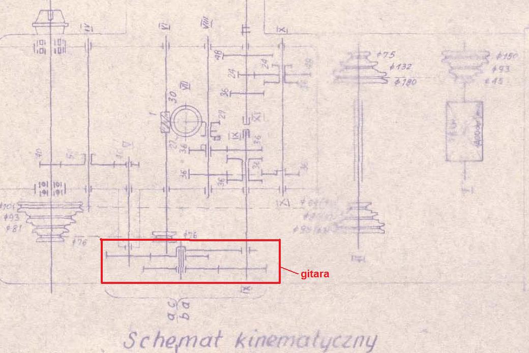

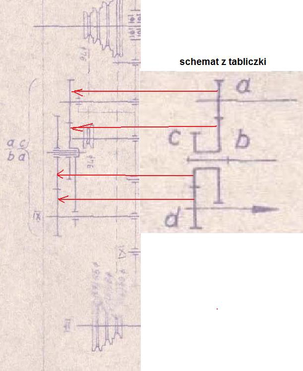

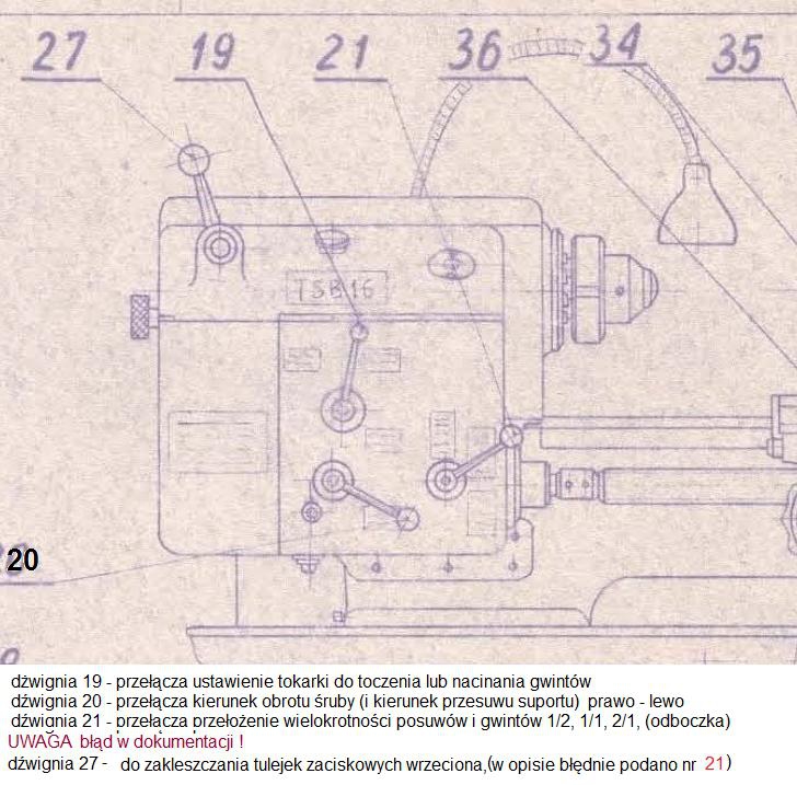

Masz tabliczkę gwintów gdzie masz podane skoki dla
- gwintu metrycznego (zarazem posuwu po przełączeniu dźwigni 19) w mm/obrót,
- gwintu calowego - ilość zwojów/cal.
- gwintu modułowego - Π mm/obrót - (skok gwintu jest wielokrotnością liczby pi /h1=pi*m*k, gdzie m-moduł, k-krotność gwintu/. Śrubami o gwintach modułowych są przede wszystkim ślimaki i frezy ślimakowe.)
1) znajdujesz potrzebny skok, (np zaznaczony na czerwono kratką 0,5)
2) poruszając się pionowo od kratki 0,5 znajdujesz przełożenie odboczki 21 (zazn. czerw. 1/1)
3) poruszając się poziomo od kratki 0,5 znajdujesz wartości ilości zębów poszczególnych kół gitary (a, b, c, d,)
Obrazek Obrazek
Czyli żeby naciąć gwint metryczny o skoku 0,5mm musisz:
- przełączyć dźwignię 19 w położenie do nacinania gwintów,
- przełączyć odboczkę 21 (wielokrotność) w pozycję 1/1
- zmienić poszczególne koła w gitarze na takie z podaną w tabliczce ilością zębów.
(albo zrobić to w dowolnej kolejności, to nie jest krytyczne)
A potem koniecznie (!) zacząć nacinanie od sprawdzenia poprawności ustawień.
W tym celu pierwsze przejście noża robimy z taką głębokością skrawania by wierzchołek noża tylko zarysował na gwintowanej powierzchni zarys zwojów, i sprawdzamy grzebieniem do gwintów ze skokiem 0,5 czy ten zarys jest zgodny z grzebieniem.
Jeśli jest zgodny - to nacinać dalej...
I to wszystko.
