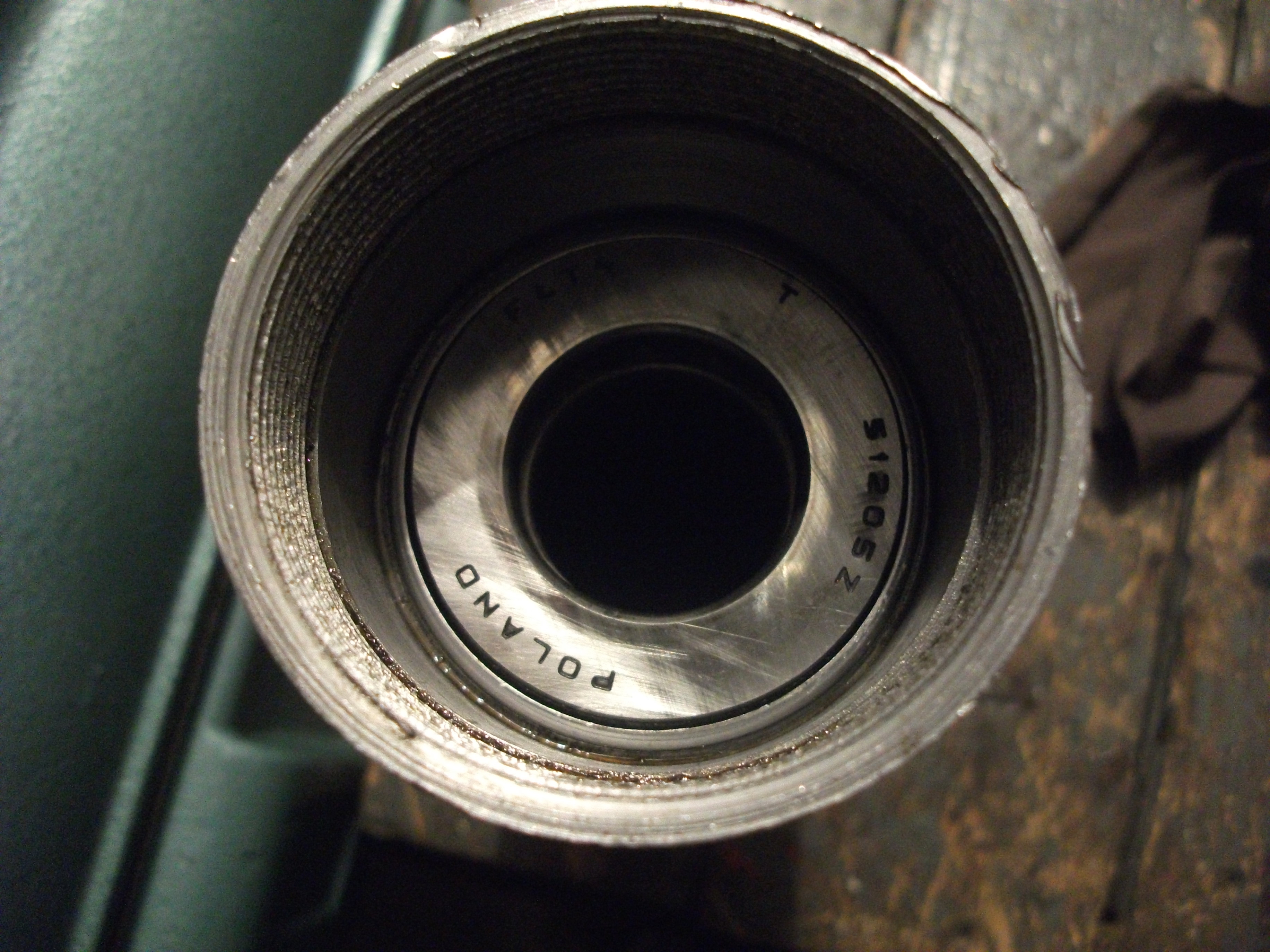

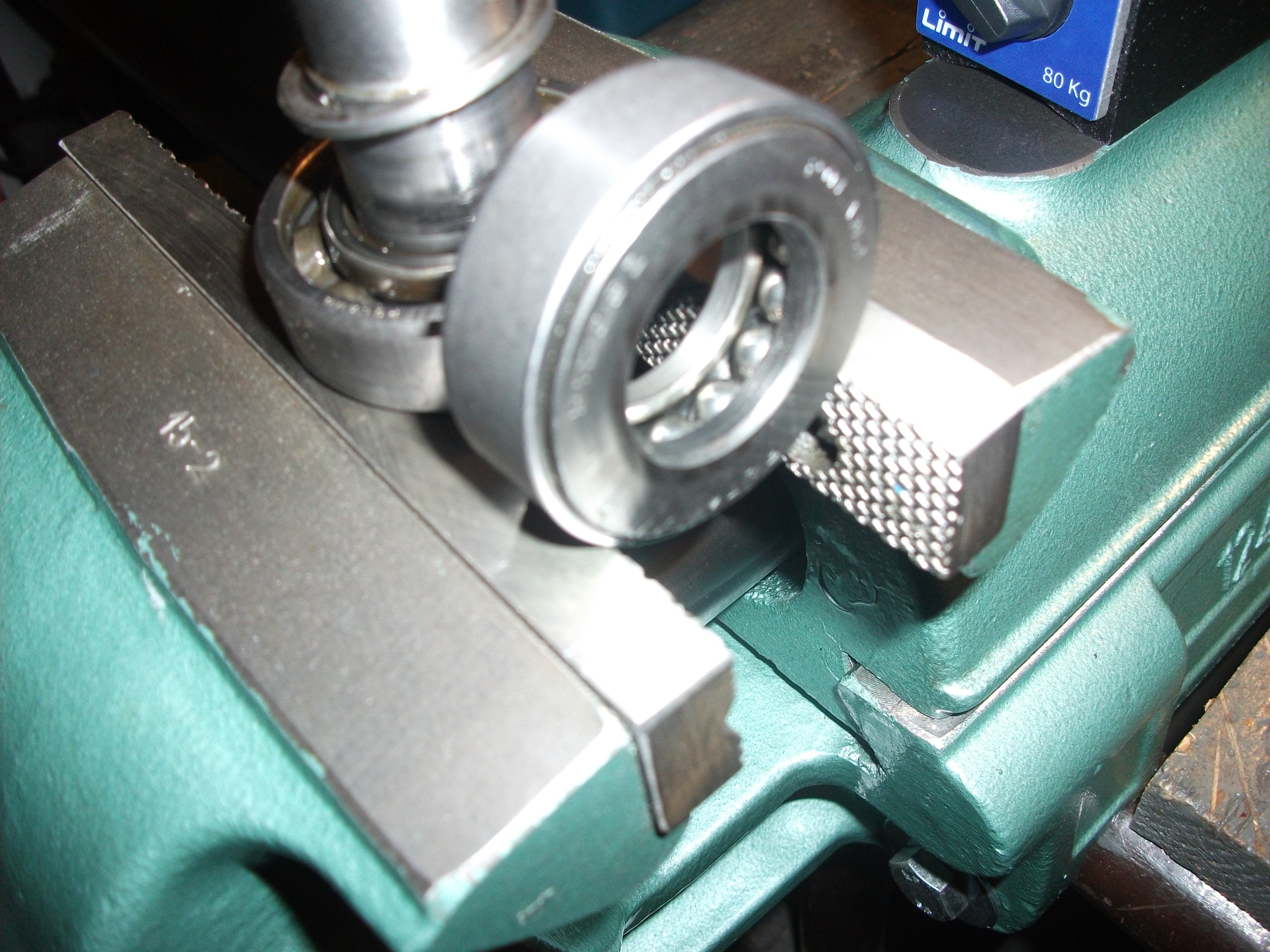

Chciałbym się zapytać jakie macie łożysko oporowe na wrzecionie w swoich wiertarkach Ws15, chodzi mi o to że u mnie jest 51205Z czyli zabudowane nigdzie nie widzę w sklepach takiego są tylko 51205 czyli same bieżnie i kulki.
Takie jest u mnie:
Chce wymienić łożyska na wrzecionie i na zabieraku stąd moje pytanie.
Pozdrawiam.

Ja mam zwykłe niezabudowane. Czyli takie jak podaje DTR. Pozdro.

również mam takie jak w DTR zakupiłem firmy Nachi

Zamówiłem takie jak podaje DTR i dziś zauważyłem że te które miałem ma inne wymiary... Zamontowane było FAG 51/52205A a zamówiłem FŁT 51205. Coś jest nie tak. :???:
clipper7
Posty w temacie: 41
Posty: 2379
#315
Post napisał: clipper7 » 06 mar 2016, 10:21
rkowalski pisze:Zamówiłem takie jak podaje DTR
Musisz wziąć pod uwagę, że WS15 były budowane w wielu różnych miejscach, głównie Szkoły Zawodowe o profilu mechanicznym, Zakłady Doskonalenia Zawodowego itp. Wszystko odbywało się niby wg. dokumentacji dostarczanej przez Ministerstwo Oświaty, ale w tych czasach dostęp do części, maszyn i materiałów był ograniczony, stąd różne pomysły "racjonalizatorskie", co powoduje, że poszczególne wiertarki różnego pochodzenia mogą się znacznie od siebie różnić. W tym przypadku DTR-ka nie jest wyrocznią.
